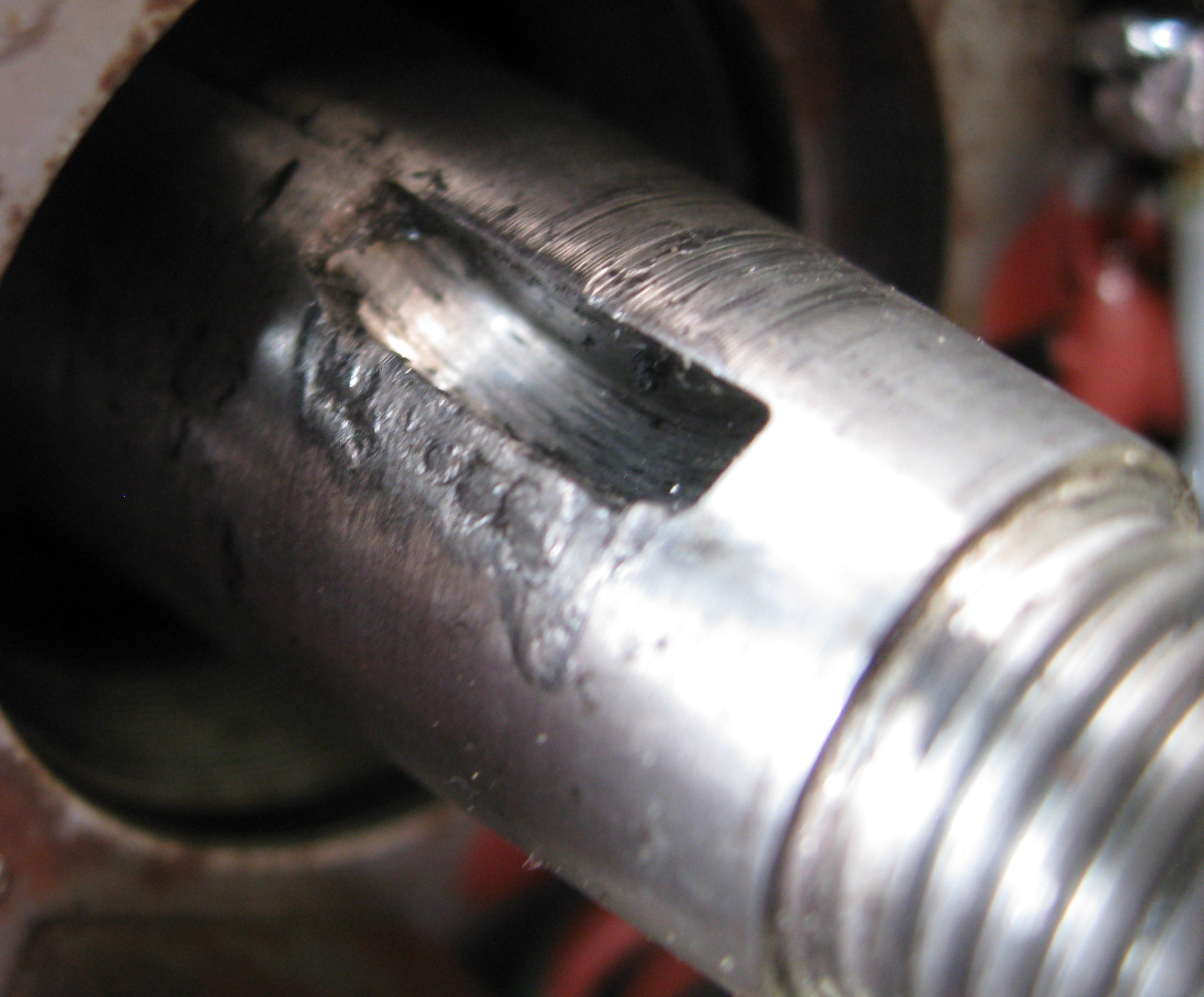

Polrad runter, wieder rauf, Moter springt nimmer an
schuetze antwortete auf schuetze's Thema in Vespa PX, T5, Cosa etc.
Ich habe mir eine genaue Zeichnung der Stellung der Zündgrundplatte gemacht, bevor ich sie abgeschraubt habe. Die Stellung des Polrads ist ja durch den Halbmond festgelegt. Von daher kann ich wohl vom Kauf einer Blitzpistole absehen. GN8, Daniel. EDIT: Mit genauer Zeichnung meine ich, Position der Markierung A auf Z-grundplatte zu Markierungsstrich auf dem Motorblock. Ja, sind die gleichen Komponenten verbaut. -
So der Motor geht wieder. Habe von der Kurbelwelle und dem Lüfterrad den Grad entfernt. Anschließend mit Ventilschleifpaste behandelt, neuen Halbmond rein und fertig. Läuft wie vorher. Ich vermute, dass ich den Zündzeitpunkt nicht neu messen muss, da ich mir die Stellung von der Zündgrundplatte gegenüber dem Motorblock gemerkt habe. Oder liege ich da falsch? Nochmals danke für die Tipps, Daniel. -
LüRa auch? Oder ist das Einschleifen mit einem neuen LüRa zu machen? Danke + Gruß, Daniel. -
Was meinst Du damit: "Wenns klappt... " ? Wie merke ich obs geklappt hat oder nicht? Wird das Lüfterrad evtl. nicht mehr richtig halten? Das wäre ja Mist und n Haufen Arbeit dazu. GN8, Daniel. -
Servus, habe vorhin Polrad wieder runter gemacht. Ergebnis: 1) Jetzt weiß ich was Ihr mit Keil/Halbmond meint , dachte vorher immer, der Keil ist fest an der Kurbelwelle dran. Zum Glück nicht... 2) Den hats in zwei Teile zerlegt 3) Meine Kurbelwelle und Polrad haben von den Spänen des Keils Kratzer bekommen Muss ich wegen den Kratzern/Macken n neues Polrad, Kurbelwelle drauf-, reinmachen? Ich hoffe nicht. Jetzt hab ich mal wieder was dazugelernt. Danke für die konstruktiven Beiträge. -
Was ist Passfeder bzw. Keil? Meint ihr die Nut, damit das Polrad in der richtigen Position aufgesetzt wird? Wenn Ihr die Nut meint, ist die bestimmt(?) noch drauf, da ich das Polrad ja wieder runter hab um nach dem Geklapper zu schauen. Beim wieder draufmachen wäre mir das sicher aufgefallen. Gute Nacht, Daniel. -
schuetze erstellte Thema in Vespa PX, T5, Cosa etc.
Servus, hab letzt mein Polrad abgeschraubt, da ich ein Elektrikproblem habe (evtl. LiMa ?). Hatte nix an der Lichtmaschine gefunden, also Polrad provisorisch wieder drauf. Die Mutter habe ich nur handfest angezogen. Der Motor sprang wie gewöhnlich gleich an, machte aber diesmal seltsame Klappergeräusche. Also Motor schnell wieder aus. Polrad wieder runter, konnte aber nichts entdecken, was geklappert haben könnte. Also Polrad wieder drauf und Moter wieder antreten. Aber Motor springt seit dem nicht mehr an. Mal kommt ein kurzer Puff, also er zündet, aber sonst nix; mausetot. Vorher sprang er immer beim 1.-3. Tritt an. Was kann das sein? PS: PX 200 elektr. Zündung Dank + Gruß, Daniel. -
