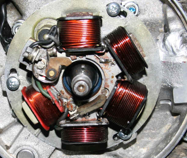

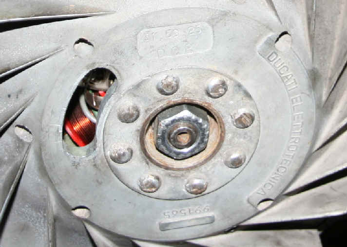

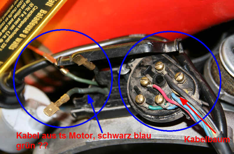

Hallo, ich hoffe hier kann mir jemand helfen. Ich habe in meine gt von 67 einen ts Motor eingebaut. Nun sehe ich, dass statt der 5 Kabel die aus der Zündanlage kamen der ts Motor nur 3 hat. So wie ich es sehe ein schwarzes ein graues und ein grünes. Ich wollte daher zunächst die Zündanlagen tauschen,- das passt aber nicht, da der ts Motor bereits den größeren Kurbelwellenkonus hat. Wie kann ich nun die 3 Kabel an meinen Kabelbaum anschließen? Ein Kabel kommt vom Unterbrecher / Kondensator,- das kommt dann wohl an die Zündspule und an den Ausschalter. Aber was ist mit den beiden anderen Kabeln? Ich habe bereits diverse Schaltplane durchgeforstet, finde aber keine Ausführung mit 3 Zündkabeln. Gruß vnl2t67
In meine gt (vnl2m) sol ein ts Motor (vnl3m). Die Zündanlage der gt hat 5 Kabel, die der ts aber nur 3. Wie soll ich das denn nun anschließen? Oder ist es am einfachsten die Zündanlagen zu tauschen? Gruß vnl2t67
