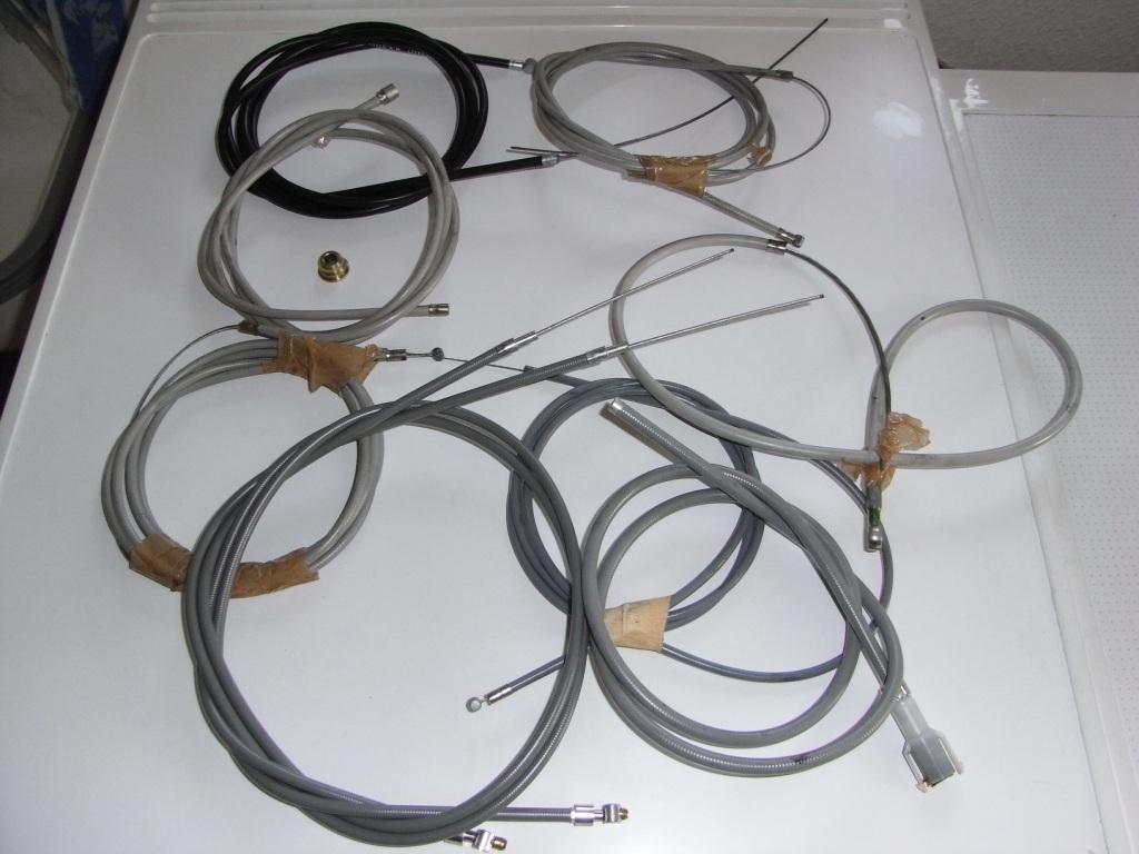

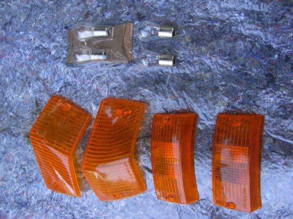

Hallo! Verkaufe wegen Hobbyaufgabe einige Bowdenzüge mit Hülle. Alle nagelneu und für die PX. Vorne links 2x Seilzug Grimeca teilhydraulisch, vorn rechts Tachowelle, klar. Dann ist noch Kupplung, Schaltzüge, ..... dabei. Welche sonst noch, bitte dem Bild entnehmen, kann ich nicht genau sagen. Sind jetzt schon im Karton verpackt. Preis: 25,00 inkl. Versand. Hab da noch einen Satz Blinker mit Glühlampen. Guter Zustand, original von einer PX Bj. 1996. Kein nachbauschrott. Preis: 10,00 inkl. Versand. Standort für beide Angebote Groß Rönnau/Schleswig-Holstein Gruß Stefan
