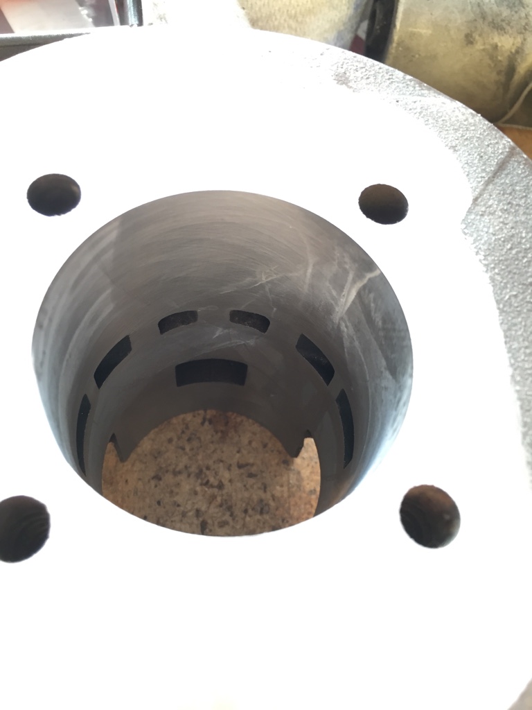

ich hab einen auf 58,4 aufbohren lassen und bin mir nun nicht sicher wie ich den Fuß in der 5mm Distanz stützen sollte... es sind 2 ganz kleine Risse vorhanden hier sollte man den einen Riss erkennen -

ich hab da so zwei kleine Risse im zylinderfuss die wohl bei der Bearbeitungen des Zylinders passiert sind... sollte man da außen etwas "hartlöten" oder es einfach so lassen... hier ein Bild des einen Risses -
