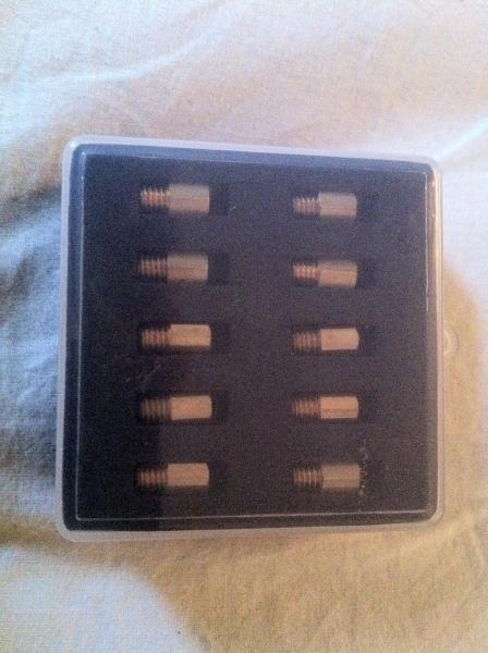

Hallo! Ich verkaufe ein Hauptdüsenset von BGM für Mikuni TM-Vergaser. Die Düsen sind neu, ich hab bloß für mich die falschen Größen bestellt. Es handelt sich um 10 Düsen welche in Fünferschritten von 330-375 unterteilt sind. Standort: Lindau (Bodensee) Preis: 12€ plus Versand Gruß Sören bis morgen bitte fehlende Angaben nachtragen ! DANKE
