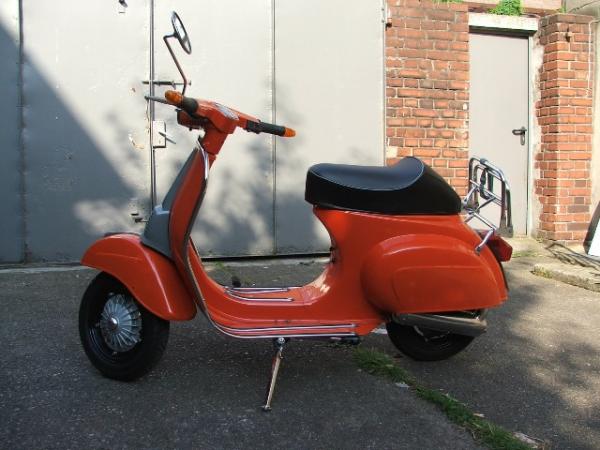

Hallo, ich möchte hier meine v50spezial zum Verkauf anbieten. Sie hat erst ca. 9300 km runter sieht klasse aus und läuft auch gut. Der Zylinder ist Original und nicht getunt oder son Quatsch. letztes Jahr und Anfang diesen Jahres habe ich einige Teile erneuert alleine schon wegen der Optik und Technik. Also lange Rede kurzer Sinn ich zähle einfach mal auf. Vercromte Banane von Tecnigas Ansaugstutzen Luftfilter neuen gebr. Vergaser Sportsitzbank Vercromten Kantenschutz fürs Beinschild Vercromten Hauptständer Vercromten Seitenständer von Buzzetti Vercromte Lüfterradabdeckung Vercromte Abdeckung für vordere Schwinge Benzinhahn Tank wurde vor ein paar Jahren neu gemacht Getriebe Öl Zippy Reifen ca. 400km und Schläuche Zündkerze Mehr fällt mir im Moment nicht ein wenn ja schreib ich es noch zu aber es ist ja auch so ne ganze Menge. Der Original Lack ist bis auf ein paar kleine Steinschläge und kleinste Macken für 30 Jahre echt super. Es waren mal Fußrasten dran und haben auf den Trittbrett wo sie befestigt waren den Lack weggekratzt. Es ist sogar noch das "Prüfsiegel" dran und die Gebrauchsanweisung ist auch dabei Seht euch einfach die Bilder an und macht euch ein eigenes Bild von der Vespa. Versicherungskennzeichen ist natürlich auch dran. Sie steht in 46145 Oberhausen. Preis: 1750? VB
