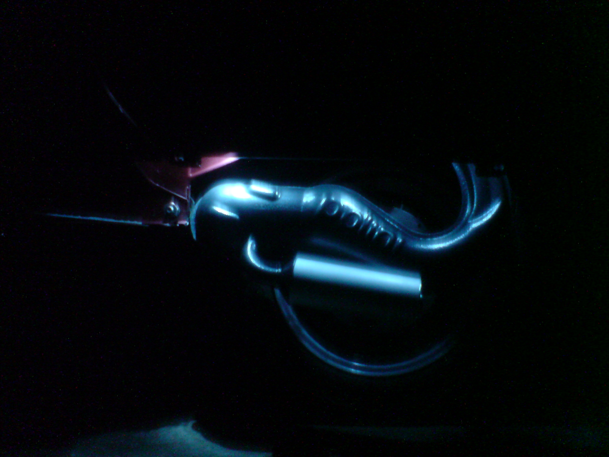

hey danke für eure antworten! Zum Hinterradspilt: Das rad war noch nicht "endmontiert" Jetzt ist splint und sicherungskappe sammt radkappe drauf und alles gut fest ;) also keine sorge ;) Der auspuff... naja das war so ne sache eben! Haben jetzt mit 2 unterlegscheiben, verbiegen usw. das ding dran! Sind jetzt auch gute 2 cm rum rad! Wollte aber abschließend dazu sagen, dass die passform wirklich mies ist und man sich vor dem kauf bewusst sein sollte, dass a. der einbau nicht in 30 min erledigt ist und b. auf jedenfall weitere arbeiten am "material" von nöten sind! Der sound ist allerdings schon entschädigung genug gewesen! Hatte vorher den Ori auspuff aufm 133er polini und das ist echt ne welt ;) richtig niiiiice Vergaser ist noch null eingestellt und die 95er HD scheint mir viel zu dick... die ND mit 50 sollte wohl passen!?!?!? 1. kick an, mit ein klein wenig choke und dann läuft sie sehr rund! unterturig gehts vorwärts und klingt auch gut... mittlere drehzahlen allerdings enttäuschen völlig... an hohe ist garnicht zu denken! (auch wenn ich sie wegen einfahrzeit ja auch nicht so richtig austesten würde) aber dennoch lief sie völlig untertourig sehr sauber und schön ca. 60 im vierten gang... -
Motor verliert Getriebeöl und Polini passt nicht!
Jay861 antwortete auf Jay861's Thema in Vespa V50, Primavera, ET3, PK, ETS etc.

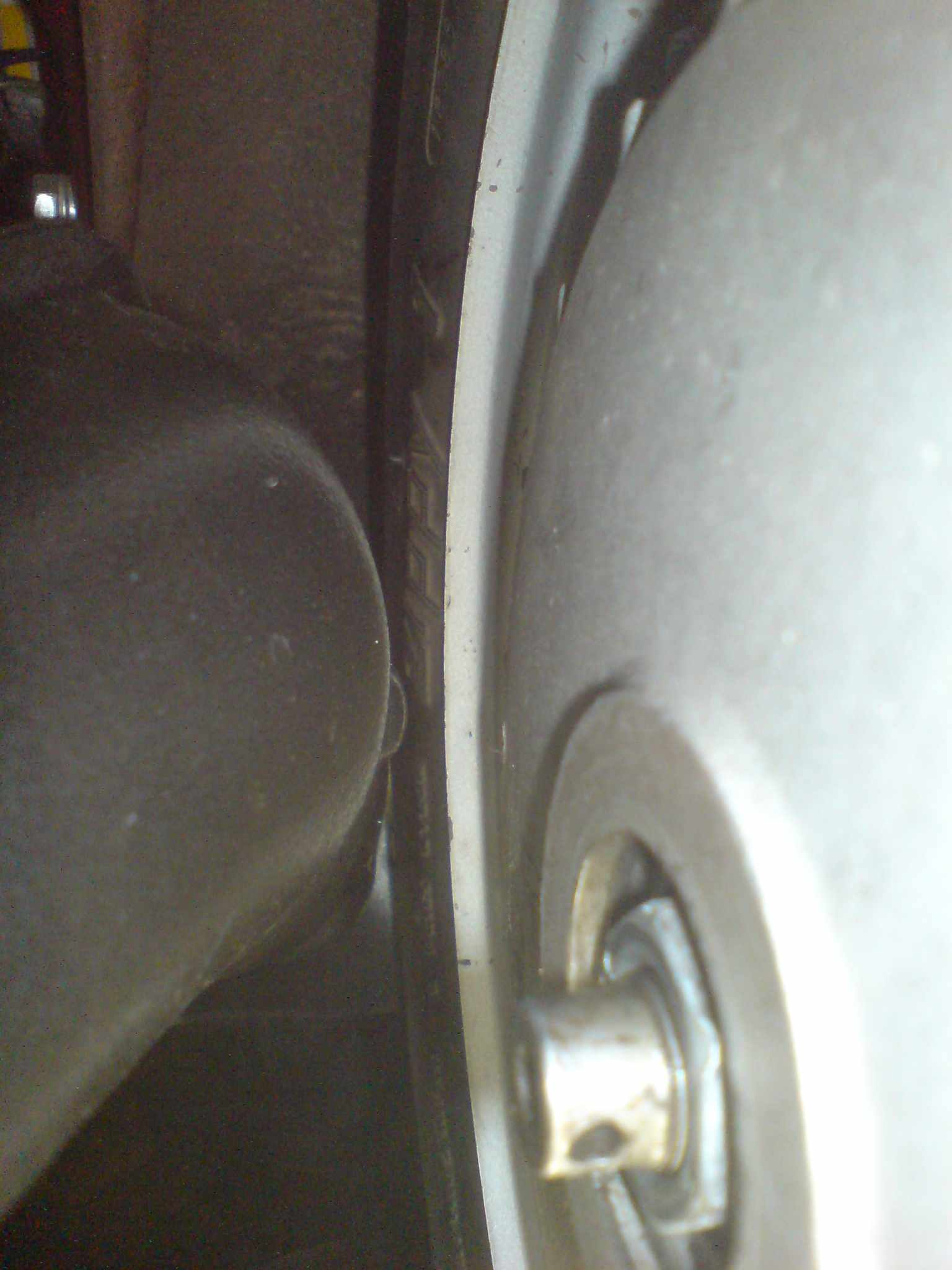

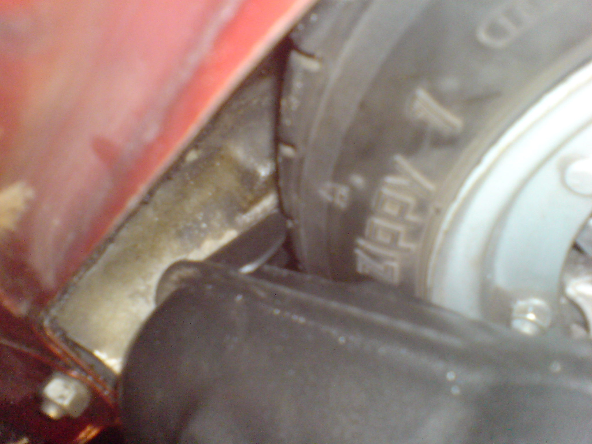

tach mal wieder! Motor scheint dicht zu sein! habe 2 testläufe hinter mir und sieht echt gut aus! Aber habe das Topic mal einfach bearbeitet und bringe nen 2. thema mit rein! zum thema Polini Left auf die selbe oben beschriebene Maschine: der mist auspuff passt eiskalt nicht! Das stehblech war dem krümmer kein bisschen im weg (knapp aber passt) Aber der Auspuff passte unten nicht mit der langen schraube! Daher etwas "Kaltverformt" ;) und ein wenig das loch verlängert und dann passte das biest! Aber siehe da... Er schleift am reifen! Ich kriegs kotzen! Er schleift sowohl seitlich ganz leicht am reifen (vielleicht ein wenig eindellen einfach?? ;) ) und auch die Halterung für die lange schraube schleift am oben ende! (da könnte man wohl einfach was weg sägen) habt ihr damit erfahrungen und könnt mir sagen wie ihrs gelöst habt? Danke im vorraus das problem ist glaube ich, dass wir eine "langloch" erstellt haben, welches den auspuff näher an den reifen rücken lässt... daher schleift er... aber nun ist das loch nunmal schon lang :( und ohne hätte er auch niemals gepasst.. und ja.. es ist der richtige auspuff! also für das richtige modell max (p.s.: Sorry B. das ich einfach die mail hier reingepackt habe) ;) -

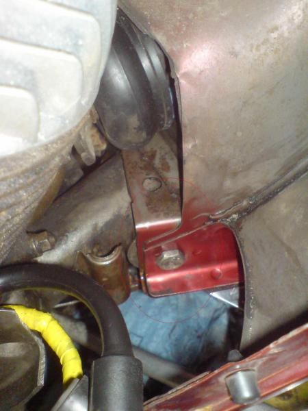

so hi ihr alle! dann will ich mich mal um ein update bemühen! Habe heute endlich wieder Zeit gefunden mal zur garage zu fahren. Tatsächlich ist nun nur noch 1 fleck und meiner kleinen! (nach erneuerung der Dichtung für die Bremsankerplatte) Dieser Fleck riecht aber eindeutig nach gemisch... zwar sehr ölig, aber da ist auf jedenfall auch bezin mit im spiel! habe euch mal nen bild gemacht wo es raus kommt! So wie ich das sehe, kommt auf dem Luftfilter des Vergasers laufen ein wenig gemisch getropft... (trotz geschlossenem Benzinhahn) Beim ausbauen des Gasers, war der schlauch auch ganz leer, der gaser allerdings nicht! (nicht mehr ganz voll aber ein wenig lief noch raus) habe schwimmer und nadel gecheckt.. sieht gut aus.. aber mehr wusste ich da auch nicht zu sehen! Bin jetzt erstmal Heil froh, dass ich den Motor selber wohl dicht bekommen habe! Hoffentlich (das ist meine große sorge) ist er jetzt nicht nur dicht geblieben, weil die Maschine ja auch nicht lief... könnte doch sein das er erst sifft wenn er gelaufen ist.. oder!? joa sorry hatte kein foto gemacht bevor ich sauber gemacht habe.. aber an der makierten stelle, scheint es zwischen den blech schichten hervor zu kommen! Sollte ausm Gaser-raum stammen! oder? -

so dann will ich mich mal um ein update bemühen... ich denke es sieht ganz gut aus... habe das Rad runter und die Bremsankerplatte war von innen staub trocken! Dann die Platte und runter und siehe da... dichtung total zermatscht und viel viel viel öl überall... Denke dieses Öl is von dort aus auch bis zum hinteren Teil des Motors gelaufen und dort erst runtergetropft! Hoffe es zumindest (habe das mal versucht auf einem bild zu veranschaulichen ;) Rot.... hoffe es ist mit ner neuen dichtung getan... was meint ihr? ist übringens ne pk 50 xl Bremsplatte auf nem pk 80s motor! War ne pk 50er dichtung drauf... passte so ziemlich ;) wenn auch nicht ganz... (blau) Max -
