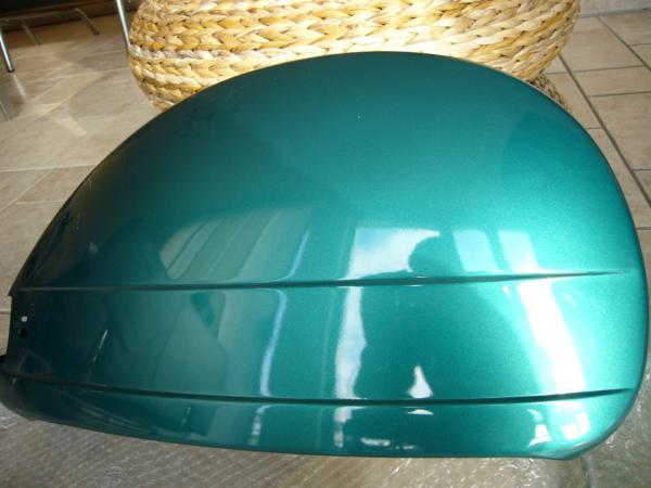

Jetzt auch mit Fotos: Die Farbe ist 172 laut Aufkleber. Leider ist die Backe doch nicht ladenneu. Nach genauer Inspektion hat sie folgende Mängel: - dezente Kratzer links (Foto 2) - eine Macke nach vorne hin bis auf die Grundierung (Foto3) Tausch gegen eine blaue Backe gerne möglich (egal ob links oder rechts). Ich brauche allerdings ein dunkelblau-metallic (BJ 95) Für evtl. Selbstabholer: ich wohne bei Bochum Und der Preis: ich hatte an 40? inklusive Porto gedacht. -
Hab mir eine Backe gekauft. Auf dem Foto sah sie irgendwie blau aus, ist jedoch ein dunkles Grün. Smaragd-Grün-metallic würde ich es mal nennen (Originalfarbe). Die Backe ist neu, mit Innenverschluß und für rechts. Für Largeframe. Wenn einer so eine grüne Wespe hat und sich die Backe auf Halde legen will, kann er sie gerne bei mir erwerben.
