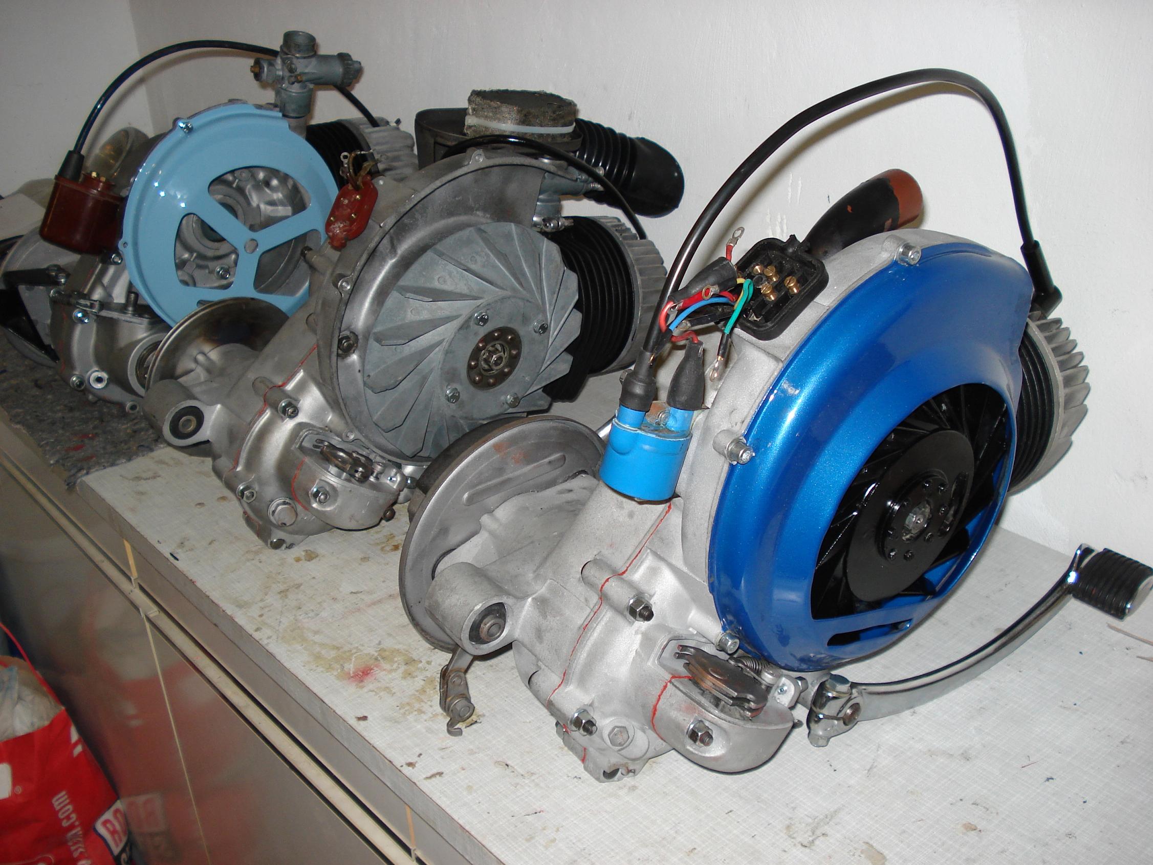

also man kann schon richtig sehen am Stupf das des wie ebgedreht ist, sieht man ja am Gefüge vom Metall heißt also das die Kurbellwelle nicht das Trägheitsmoment beim Beschleunigen vom Polrad ausgehalten hat........ naja ich sag nur MIST -

Hat jemand auch schon Erfahrung mit zu großen Kräften machen müssen beim tunen von 150er Sprint Motoren (kleiner Konus) wenn ein 177er Polini Membran 28er Vergaser SIP Performance verbaut ist. Mir hats erst die Kupplung verissen und dann die Kurbellwelle direkt am Stumpf zum Polrad. Hatte Glück, dass die Lüfterradabdeckung drauf war macht en ganzschönen schlag. Ist das normal, dass die kleinen Konuse nicht mehr als 14 PS aus halten? Naja jetzt hält dann en 150 PX Motor her ich hof der hälts aus -
