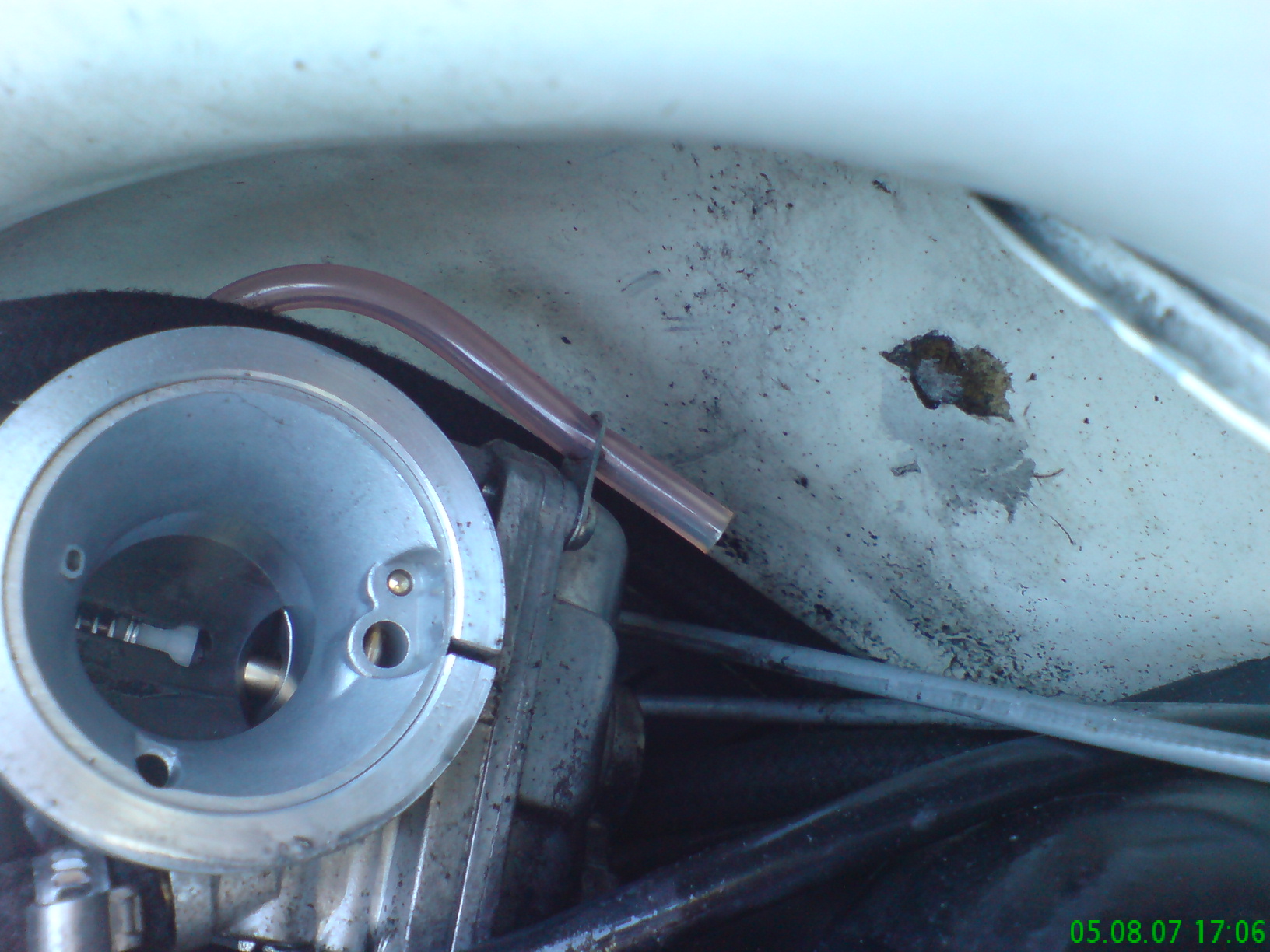

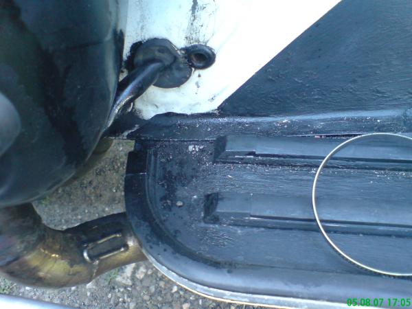

  3. hi, und danke für eure bisher genannten tips. habe mal ein paar bilder gemacht und sie eben hochgeladen. verbaut ist das benzinpumpenkit von mikuni (unterdruck) mit den verlängerten schläuchen, da habe ich auch schon dran gedacht aber damit habe ich das problem ja noch nicht beseitigt. mein kollege mit den gleichen komonenten, aber ohne benzinpumpe hat diese probleme nicht. bei ihm läut kein sprit aus den schläuchen. was kann ich da machen? habe den unteren schlauch der vergaserwanne hochgebunden nur steht dann in dem schlauch das benzin und er bekommt doch dadurch mehr benzin oder nicht? danke
  4. hallo, habe vor kurzem meinen px 200 motor komplett umgebaut. meine komponenten: - ansaugstutzen MMW2 mit tassinari geforce 3 membrane - lippenwelle langhub 60 mm - mikuni powerjet TMX 30 mm - benzinpumpe - cosa kupplung mit verstärten federn - jl performance auspuff das ganze zusammen ergibt eine leistung von 25 ps bei 7500. der roller läuft auch sehr sehr gut nur läuft im fahrbetrieb aus den überlaufschläuchen ständig sprit aus was sehr nervt. habe nach längeren fahrten sprit auf dem trittblech und am motor. woran kann das liegen? freund von mir mit den gleichen komponenten hat da überhaupt keine probleme. danke für eure hilfe im voraus.!!
