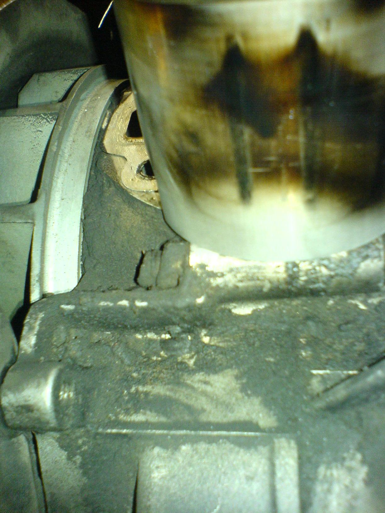

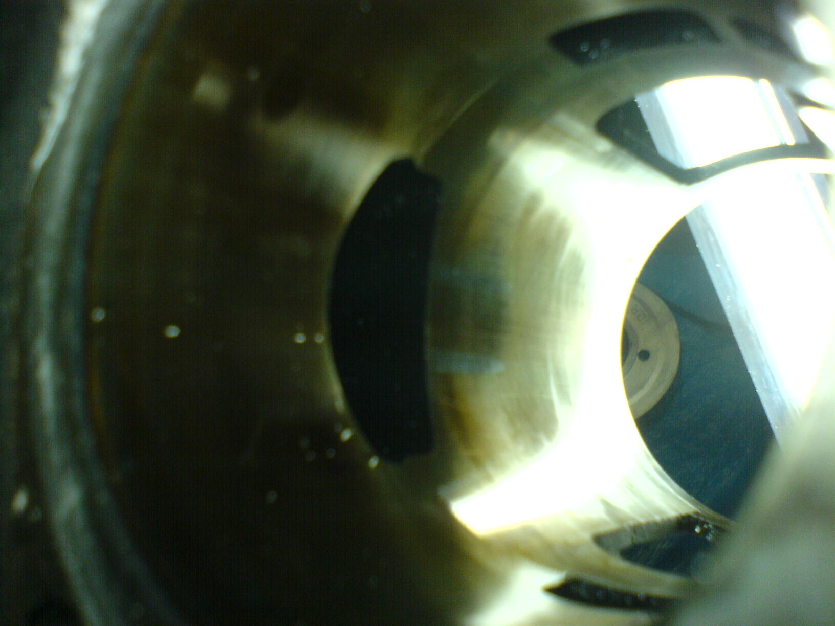

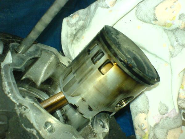

Hallo! Wie oben beschrieben hatte ich mit dem 135er DR auf ner PX80 E Lusso nach wenigen Kilometern einen Kolbenklemmer. Nachdem ich die Ölpumpe stillgelegt habe, lief die Vespa danach wieder super. Ich Barbar hab den Klemmer ignoriert und bin seitdem 1.300km ohne Probleme gefahren. Die Vespa zieht gut an und schafft 85km/h spitze. Heute habe ich ein 21er Kuluritzel verbaut und als der Auspuff ab war hab ich eine Blick durch den Auslass auf den Kolben geworfen. Es sah direkt nach schlimmen Riefen aus. Also Zylinderkopf ab etc. und folgendes Ergebnis: - minimale Riefen am Auslass (siehe Foto) - Riefen am Kolben (siehe Foto) Sowohl am Zylinder als auch am Kolben sind die Riefen nicht spürbar, wenn man mit dem Finger drüber fährt. Alles glatt, Kreuzschliff ist überall zu sehen. Wie ist der Expertentipp? Große Behandlung mit Ätznatron und pfeilen? Ätznatron konnte ich von zwei Apotheken, wo ich gefragt habe, bis jetzt nicht auftreiben...oder Kopf drauf und weiter? Danke für eure Hilfe!! -
