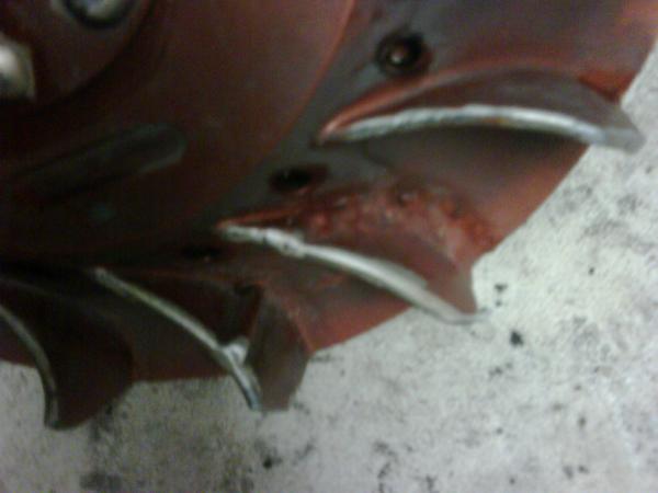

Bin mit dem Membranansaugstutzen bis zum Schluss gefahren, die Plättchen gehören aber auf jeden Fall getauscht. 60 Euro + Versand Am Lüfterrad würde eine Schaufel angeschweisst - funktioniert einwandfrei.40 Euro + Versand Gruss Weix
