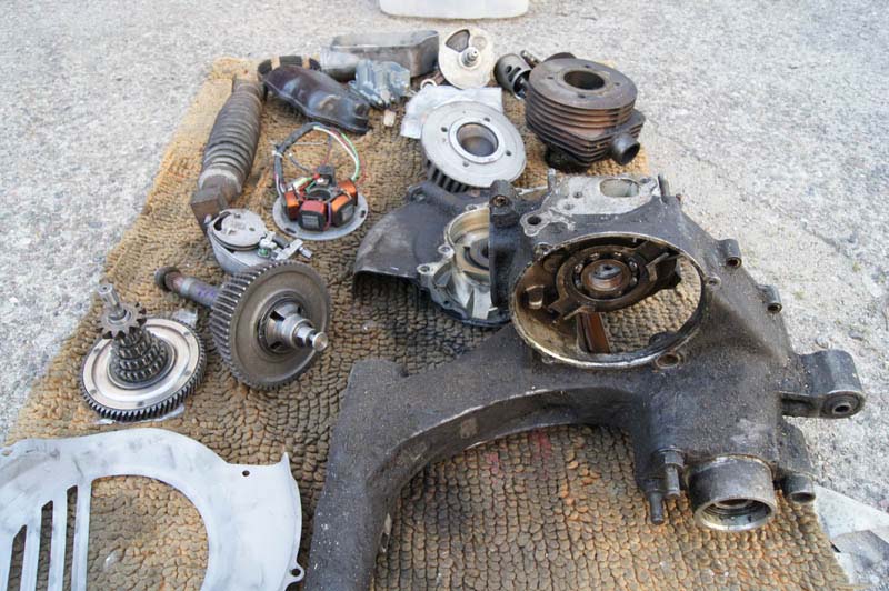

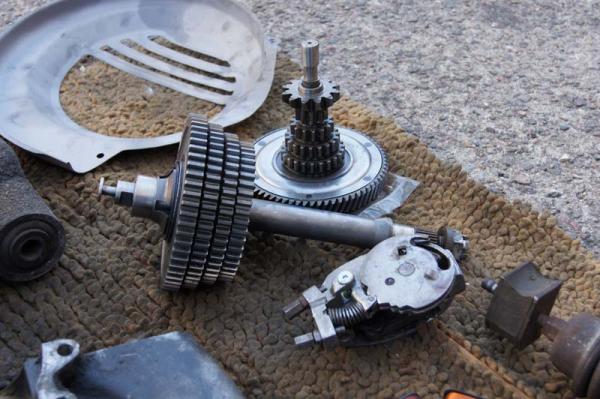

So, weiter gehts, Motor auf gemacht, nix gefunden ausser das der 3er ist ALT und soll LUSSO sein. Erklärt mir nicht wirklich das geräusch aber ... Andere 3er habe ich rum zu liegen - sehe bild - ist es Fahrbar oder einen neuen bestellen? Beim spalten habe ich ein klein ecke von Kolben abgebrochen. Selbe schuld, habe die Kulu drin gelassen um zeit zu sparen! DOH! Abrunden/schleifen und wieder einbauen? -

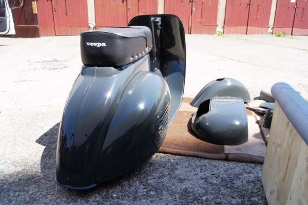

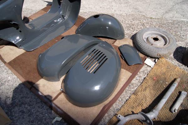

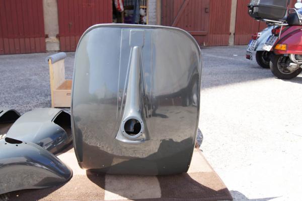

Hallo, Diese Rahmen sitz schon langer bei mir rum und dass ich nicht dazu komme, alles zusammen zu bauen, muss es WEG! Rahmen VNB 3T 058xxx. Keine Papiere, Unbedenklichkeitsbescheinigung von der Kraftfahrt Bundesamt Flensburg vorhanden. Anmeldung mit Kaufvertrag und Verlust erklärung darf kein problem sein. Trittblech ist sowie die Lackierung NEU. Farbe: Porsche "Slate Grey" - Schieffer Grau, sowie McQueens 911 in Le Mans. Zeit die lackierung (vom Proffi - aber die "nach lackierung polierungs arbeit" noch erforderlich), steht es beim mir in die Garage nur rum. Lackierung sieht super aus, aber hat durch die lagerung hier und da ein paar "macken" (eine auf dem Kotfluegel, Lenkopf und HS fach deckel) was leicht zu verbessern mit ein lackstifft wäre. Auch am Trittbelch muss eine klein stelle vebessert werden, sonnst alles super. Gabel ist dabei. Auch ein sitzbank aber ein Tank fehlt. Lenker ist von ein VBA (die ori lenker habe ich nie gehabt) und irgendwo in mein keller habe ich ein neu Tacho dafür. Zu den rahmen SCHENKE ich ein Motor. Alles was auf dem bild zu sehen ist. PX block, mit 125 Cylinder (I.O.) und fast alles dazu gehörigen teilen. Fehlt .. Kupplung, LURA und klein teile. Kurbellwelle nut LIMA seite ist kapput und muss erneuert werden. Sonnst, zustand sehe fotos, mehr dazu weiss ich selbe nicht. Mehr fotos auf wunsch. Abholung/Besichtigung in Berlin Fredrichshain. Bei GSF zu haben bis 11.6., danach EBAY. 1000,- VB

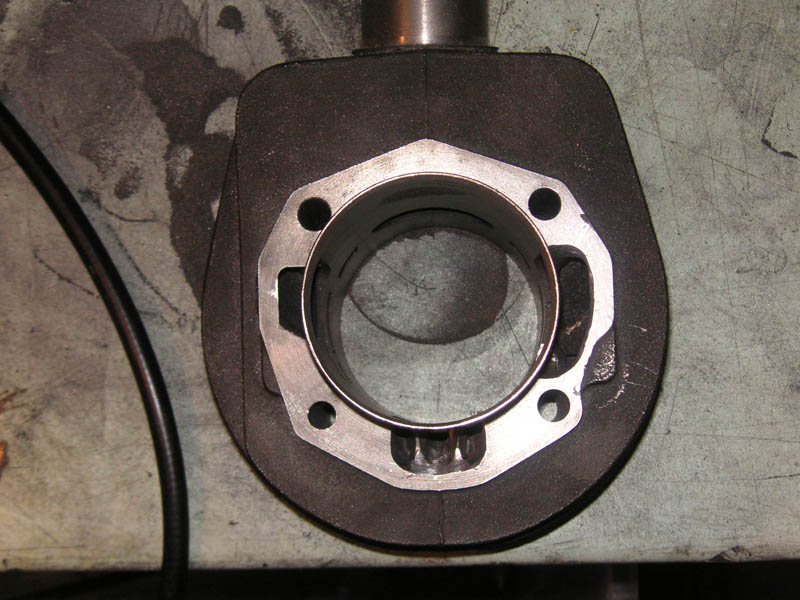

Ich bin immer vorsicht, oder besser gesagt ich habe ein bisschen angst an die überstrommer IM ZYLINDER zu frässen. Von was ich gelesen habe, die müssen/sollen ABSOLUT symetrisch sein und haben auch innen ein winkel die gemisch nach oben blässt. Darum zu frässen kan mann ein zylinder schnell kapput machen. Besser/Sicherer ist die überstromer/timing zu steuern durch ein KODI/FUDI. Ob es geht die Ü-Strömer ..quasi seitwerts zu ziehen (Sehe bild)... weiss ich nicht. Habe ich nie gemacht. Gleich daneben ist auch die extra auslass port. weit meit man die ÜS richt auslass ziehen kann und was es bringt ... ??? Chris
Leider habe ich kein andere bilder. Ob man sowas machen soll/muss ... ja, wenn dein motor sowieso auseinander ist, Gehäuse und Zylinder anzupassen USW. Sonnst bringt wahrscheinlich nicht viel. Aber macht spaß! Chris
