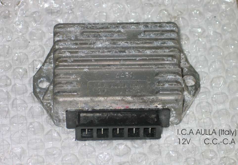

bobcat: das Regler-Bildchen hatte ich aus einem anderen Schaltplan übernommen. Insgesamt habe ich drei Regler getestet, bzw. angesteckt. 1. Regler mit drei Steckplätzen, gelb, gelb, schwarz. 2. Regler mit fünf Steckplätzen, kaum Markierungen mehr erkennbar (rosa, rosa, ..., schwarz). 3. Regler mit sechs Steckplätzen, A, A, weißes Rechteck, B+, G. Jetzt ist wieder der Regler 1 dran (drei Steckplätze), der baut am kleinsten und passt am besten unter/neben den Vergaser... Alle Regler haben eine DC12V-Zahl auf dem Gehäuse eingestanzt. Und ja, sobald das motorseitige Kabel am Regler-Eingang steckt, SCH...! Und auch danke für Dein Mitgefühl... -

Hallo nochmal, sorry, vielleicht war das zu konfus, bin mittlerweile aber auch echt verwirrt und müde. Ich fasse nochmals zusammen: Ausgangsbasis ist, dass alles gesteckt ist, wie auf dem Schaltplan, ok? -> So dreht der Motor nicht. (Nur Standgas und alle Verbraucher funktionieren) Jetzt ist das blaue Kabel am Regler-Eingang (vom Motor) rausgezogen. -> Der Motor dreht! Dann Regler-Eingang wieder rein und das blaue Kabel am Regler-Ausgang dafür ausgesteckt. -> Der Motor dreht nicht. @bobcat: es stimmen beide Aussagen, ob die Verbraucher an- oder abgesteckt sind, macht keinen Unterschied, der Motor kann dann nur Standgas. Gruß, Mo -
50er Polini - nur Standgas geht
moller antwortete auf moller's Thema in Vespa V50, Primavera, ET3, PK, ETS etc.
@subway: DAS ist klar [bianco, rosso, verde, (verde)] und ist auch so verkabelt. Gut weitere Kombinationen ausprobiert: 1) Regler-Ausgang (blau) abgesteckt - Motor dreht nicht. 2) Spannungs-Eingang (blau, vom Motor) in den anderen Regler-Eingang gesteckt - Motor dreht nicht. 3) Spannungs-Eingang (vom Motor zum Regler) nicht gesteckt, Regler-Ausgang (zu den Verbrauchern) gesteckt - Motor dreht! -> Also sobald die Verbraucher am Regler angeschlossen sind, dreht der Motor nicht. Vorher hatte ich noch die Masse-Verbindungen gecheckt - alles tadellos, überall Masse durchgemessen. Eines kam mir noch seltsam vor, das Zündschloss hatte der Vorbesitzer eingebaut, es ist kein Vespa-Zündschloss. Jetzt habe ich Durchgang geprüft von: - grün (Motorstecker) - grün (am Zünschloss): ok - grün (im Lenker) - schwarz (am Zündschloss); Zündung ein/Zündung aus: mal ok, mal nicht ok! Habe das mehrfach durchgespielt und dann gemerkt, dass ich den Motorstecker wieder an den Motor gesteckt hatte. Danach - ohne Motorstecker am Motor (grün im Lenker / schwarz am Zündschloss): mal ok, mal nicht ok! So, grünes Kabel am Zündschloss abgeklemmt, Motorstecker drangesteckt und Regler-Eingang, sowie -Ausgang aufgesteckt, aber: Motor dreht nicht! -> Also immer noch: sobald der Regler-Ausgang mit den Verbrauchern verunden ist, dreht der Motor nicht! (würg) Hat jemand noch Vorschläge, wie kann ich sinnvoll weitermachen? Danke, Gruß und nen schönen Sonntag-Abend! Mo -

So, wieder da. Also mit abgetrennter Bordelektrik dreht der Motor, der Roller lässt sich sogar fahren! -> Danke subway, das scheint mir schon mal der richtige Weg zu sein! Dann habe ich den ersten Austausch-Regler angehängt, Ergebnis: - mit angeschlossener Bordelektrik wieder Stottern - ohne Bordelektrik dreht der Motor. Dann habe ich den zweiten Austasch-Regler angehängt, Ergebnis wie oben. Damit würde ich einen Defekt des Reglers ausschließen und vermute den Fehler in der Bord-Verkabelung (Kabelbaum meine ich damit) selbst. Kabelbaum habe ich selbst gestrickt, 12V Elektrik mit Blinker, Schnarre, Bremslicht in der 50 special. Ich versuche jetzt mal den Kabelbaum auf digitales Papier zu bringen, vielleicht findet man so schneller den Fehler, ok? Bis gleich, Gruß, Mo -

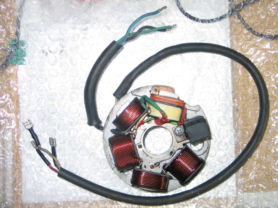

Hallo, "pickup defekt" liefert schonmal gute Suchergebnisse. Habe gerade eben die ZGP ausgetauscht - leider ohne Verbesserung! Gemessen habe ich den Pickup (rotes Kabel, direkt an der Anlötstelle): Austauschplatte ausgebaut: 112 Ohm Austauschplatte eingebaut: 91,5 Ohm alte Platte ausgebaut: 113 Ohm alte Platte eingebaut: 91,8 Ohm Masse war jedesmal die Grundplatte. Dann habe ich noch eine andere (die Dritte) CDI eingesetzt - ohne Verbesserung! Die Blitze zeigte jedesmal ab leicht erhöhter Drehzahl ein unregelmäßiges Zünden. Ich brauche weiter eure Hilfe, Tips, Rückfragen - irgendwo muss der Fehler doch zu finden sein! - Kann es jetzt noch wo anders, als an der Zündung liegen? - Kann die angeschlossene Bordelektrik was damit zu tun haben? - Kann es am LüRa liegen (funktionierte vor knapp vier Wochen an einem anderen Roller tadellos)? nochmal Danke & nochmal Gruß, Mo -
Hallo - ich brauche einen guten Tip, wie ich den Fuffi (50 special, '79) zum Laufen bringe. Der Fuffi wurde komplett neu aufgebaut, hiermal die Daten in Kürze: 50er Polini, Überströme aufgemacht, Kolben bearbeitet (etwa nach "50-maxed-out" Topic) V50-Motor Überströme angepasst Rennwelle PK-Zündplatte und HP4 SHB 16/16 Piaggio-Banane Auslass: 159° ÜS: 118° Einlass: 138° Gestern war Erststart und er hat auch die ersten Töne von sich gegeben, ist aber immer gleich wieder "abgesoffen". Ankicken war nur mit ner kleinen Spritspritze in den Zylinder möglich. Irgendwie dachte ich, der läuft zu fett (ND38, HD70, LLG 2 raus, aus dem SF-setup). Heute mal mit Choke angekickt und sofort angesprungen. Choke wieder rein und der Motor geht ziemlich direkt aus. Dann auf ND33 gewechselt (dachte ja noch, er läuft zu fett). Mit Choke angegangen, LLG-Schraube immer weiter rausgedreht (also angefettet) und irgendwann tuckerte der Motor im Standgas vor sich hin (Choke wieder drin). Dann erstmal Zündung geblitzt und auf 19° gestellt. Wenn ich am Gas drehe, also nur minimal, quasi den Gasgriff nur anschaue, dreht der Motor nur wenig höher (knapp über Standgas) und fängt dann an, irgendwie auszusetzen. Dreht man den Gasgriff voll auf, steigt die Drehzahl nicht weiter an. Klang für mich erstmal wie "Viertakten". Das gleiche habe ich bei gezogenem Choke wiederholt und der Motor drehte fühlbar etwas höher. Das verstand ich nicht: Viertakten und bessere Gasannahme bei gezogenem Choke? Daraufhin versuchsweise die 40er ND eingesetzt - wieder ein etwas besseres Verhalten (drehte etwas höher), aber kein Ausdrehen zu erreichen. Nur so ein dumpfes, tiefes Stottern bei leicht erhöhter Drehzahl. Dann habe ich den Vergaser gewechselt, könnte ja irgendwas verstopft sein. Also anderen 16/16 genommen, bedüst (HD80, ND40) und probiert: keine Verbesserung. Nochmal die Blitze drangehängt und geschaut: wenn dieses Stottern anfängt, setzt auch der Blitz der Pistole aus. Also doch nicht der Vergaser, sondern Zündprobleme? Gut, vielleicht ist's ja die CDI - also von der einen gebrauchten CDI auf eine andere gewechselt: keine Veränderung. Zündkerze, Kabel, Stecker - alles neu; Kerze zwischendurch auch durch eine noch neuere getauscht. So ein Verhalten habe ich an den Fuffis noch nicht erlebt. Ich wäre sehr dankbar, wenn der ein oder andere noch nen Tip für mich hätte, wie ich weitermachen kann. Wo kann der hier der Fehler liegen, was kann ich noch probieren? Was habe ich übersehen? Und: über die Suche hab ich nichts passendes gefunden (viele Unterbrecherprobleme und Falschluftthemen)! Vielleicht weiß ja auch jemand den richtigen Suchbegriff für mich... Danke & Gruß, Mo
