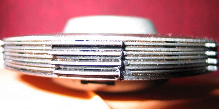

- genau das wollte ich ausschließen. - die sind neu. Gut, das mag nichts heißen, aber durch so einen kleinen Spalt (zwischen Korb und Rad) kann man die sehen und ich bilde mir ein, dass man eine gebrochene Feder erkennen könnte, zumindest wenn sich Windung verwickelt hätte oder so. - ja, das hat sie, würde ich sagen. - hm, mir ist kein "Knallen" aufgefallen beim Runterschalten. Die trennt(e) vollständig, beim Auskuppeln ging der Motor sofort auf Leerlaufdrehzahl zurück. Müsste doch so passen, oder?Was ich bisher gelesen habe: Also scheinbar gab es doch öfters diese Erscheinungen (aaalte Topics, meine so 2003) und es lief meistens auf Verbesserung der Ölversorgung (Laschen biegen, sauberer Ölkanal) und Verwendung besserer Beläge (teilw. 3-Scheiben) und Verwendung härterer Federn (Malossi) heraus. Später dann auf XLII-Kupplung. Bin aber mit allem noch nicht durch... ...und trotzdem dankbar für jeden Tip und Hinweis zur Lösungsfindung! -

So, erledigt - Rückfederung funktioniert. (und Zitat-Icons funktionieren nur von zu Hause aus...) Jetzt arbeite ich mich Stück für Stück durch die Kupplungs-Topics (...). Weil SO eine Kupplung will ich ja nicht nochmal einbauen. -

Zitat: "rückfederung kannst testen indem du das innenteil der primär blockierst und dann versuchst den primärkorb zu drehen." -> ja, schon klar das. Hättest Du Bedenken, mit Alubacken auf den Lagersitz im Schraubstock zu klemmen und mit nem Hebel langsam am Korb zu drehen? Zitat:"er meint das so wie HIER" -> Danke, interessanter Link. Thema hatte ich bisher nicht beachtet. Schöne Schnittdarstellung der Kupplung! -

Tach - danke für die vielen Hinweise. Bin leider nicht dazu gekommen, die Gängigkeit der Rückfederung mal zu überprüfen, heut' Abend aber... Ok, es gibt wohl Kupplungen, die auch so aussehen, obwohl beim Hochschalten gekuppelt wird ("schoeni...") => dieser Verschleiß liegt nicht am kupplungslosem Fahren. Dann sind das Kupplungen, die mit Motoren ohne Vespatronic, aber mit leichtem LüRa gefahren werden (auch "schoeni...") => Verschleiß liegt nicht an der verwendeten Vespatronic. => Verschleiß kann wohl mit der Verwendung leichter LüRä's zu tun haben Mir drängt sich nun die Sache mit der Rückfederung mehr und mehr auf... muss unbedingt heute Abend das prüfen. Ich überlege, wie man das am besten zerstörungsfrei machen kann - hat jemand nen Tip? Zitat Primavera250: "Wenn du bei deinen Zwischenscheiben die Laschen aufbiegst wird es deutlich besser od. mal ein anderes öl verwenden" Rückfrage: welche "Laschen" meinst Du? Welches Öl verwendest Du? Fülle das einfache SAE30 ein... -

AHA!!! Wunderbar - auf so einen Hinweis hab' ich gewartet. Tolles Gefühl, mit so etwas nicht alleine zu sein. Laufen bei Dir auch die untersten Beläge am meisten ein? Und, wie schaffst Du Abhilfe dagegen? Alle 200km Beläge wechseln, oder gibt's stabilere Beläge? Noch härtere Federn, damit die Beläge nicht zueinander rutschen? Gut kann das doch nicht sein, oder... -

-> "Kupplung dreht im Uhrzeigersinn"? Warte... LüRa dreht im UZS. Kupplung dann doch wohl Gegenuhrzeigersinn... öh, da muss ich mich noch mal in Ruhe reindenken. -> "manche sagen dass ein leichte lüra den effekt verstärkt..." Welchen "Effekt" meinst Du, diesen Verschleiß oder die Rückdämpfung? Bin vorher ori-HP4 gefahren und jetzt erst Vespatronic... Ich kann mir noch nicht so richtig vorstellen, wie es zu diesem Verschleiß gekommen ist. (und ausserdem funktionieren bei mir diese "Zitat-Icons" nicht mehr...) (und Smileys auch nicht mehr...) -

...ah, das mit der Rückdämpfung werde ich heute abend mal prüfen. Wurde ein RepKit eingebaut. Sehr guter Hinweis, danke!!! Warum sind die unteren Scheiben mehr eingedrückt, als die oberen? Wird die Kupplung betätigt, werden die unteren zuerst frei, oder? -

nee ernsthaft - DAS ist der zusätzliche Verschleiß, weil ich ohne Kupplung schalte? Also wirklich, das kupplungslose (Hoch) Schalten passiert sowas von geschmeidig, ich kann mir kaum vorstellen, damit alleine solchen Verschleiß hervorzurufen. Und kupplungslos bin ich vorher auch schon gefahren... Hat denn sonst jemand der kupplungslosen Fahrer solche Schäden / Verschleißerscheinungen schon gehabt? -

...so, hier Fotos von den Flanken am Kupplungskorb. Keinerlei Einkerbungen, nur Abdrücke zu sehen. Sieht eher neuwertig aus... Was mich dazu stutzig macht, ist dass die untersten Scheiben den stärksten Verschleiß haben. Und dann von links her stärker eingedrückt, als von rechts... (sieht man auf dem Bild im ersten Beitrag oben). Vielleicht sind ja die Beläge einfach nur billiger Schrott? Oder liegt's an der Fahrweise - ich schalte (hoch) ohne Kupplung... -

...kann ich machen - dauert 'n Moment. Ich habe den Korb natürlich auch betrachtet und ich meine, keinerlei Spuren gesehen zu haben. Die Primär kam auch erst vor ca. 120km rein... -
Hallo, habe nach dem Öffnen meines Motors mit Erstaunen gesehen, dass diese "Kupplungs-Mitnahme-Keile" (wie heißt das?) sich irgendwie auflösen. Der unterste Belag ist am stärksten betroffen, nach oben hin wird das immer weniger. Ist saublöd zu erklären, daher unten die Fotos: Motor ist ein zahmer Polini mono, 2.86er Stadtflitzer Primär. Fahrer 1,90 mit 100kg. Kupplung so eine Vierscheiben mit verstärkter Feder... Kupplung ist seit ca. 600km eingebaut, vor etwa 120km schon in der Hand gehabt, weil Motor geöffnet wegen Undichtigkeit (Schaltwelle) und nichts dergleichen bemerkt. Dabei Motor etwas umgebaut (größerer Vergaser, anderer Auspuff, Vespatronic, größerer Hinterreifen) - aber das kann's doch nicht sein...? Was ist da los - bin ich zu fett, geb' ich zu doll Gas? Ausser Abnehmen und entspannter Fahren - gibt's Abhilfe, bessere Kupplungsscheiben? Würde mich über Beistand freuen - danke!
