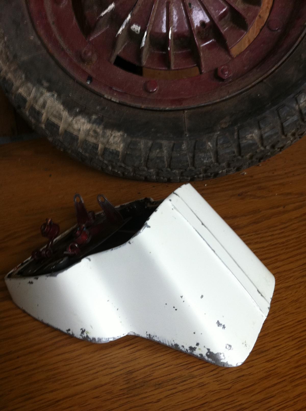

Hallo Leute, ich bin hier ganz neu dabei und habe nach ein wenig einlesen heute begonnen an meiner V50S den O-Lack freizulegen. Begonnen habe ich mit dem Rücklicht. Ich habe erst mit einem Lappen, getränkt in Terpentin das Rücklicht vorbehandelt und dann mit einer kleinen Spachtel die 4 oberen Lackschichten abgeschabt. Auf dem original weiss befindet sich eine Grundierung (In den Fotos grünlich) durch welche ich die Lackstärke gut einschätzen konnte. Das ganze ließ sich relativ gut entfernen. Am Schluss ordentlich mit Terpentin und einem Reinigungsschwamm abgeschrubbt, dann ist auch die Grundierung verschwunden. Was sagt ihr dazu?? - Mir gefällts. Leier hat die Prozedur ca. 4 Stunden gedauert und ich kann mir nicht vorstellen das ich mit dieser Methode größere Teile der Vespa freilegen kann. Was würdet ihr mir empfelen? Sollte ich mit Grafiti - Entferner oder Aceton arbeiten. Am Lenkkopf ist die Schicht aus alten Lacken nocheinmal dicker! Über Tipps würde ich mich freuen! Mfg, der Andi Den Innenbereich des Rücklichts werde ich auch noch freilegen.

Hallo liebe Leute... auf vielfaches Anraten von euch habe mich mittlerweile in das Thema O-Lack freilegen etwas eingelesen und heute einen ersten Versuch unternommen diesen wieder zum Vorschein zu bringen. Habe auf der Trittbrettunterseite begonnen. Ist sehr sehr mühsam und habe dann beschlossen erstmal mit den Anbauteilen zu beginnen. Rücklicht nach etwa 2 Stunden Und nochmal 2 Stunden später und etwas high vom Terpentin: ...den Innenbereich des Rücklichts werde ich noch machen. Was denkt Ihr? - Also mir gefällt das Ergebnis Werde mir jetzt noch das Ein oder Andere Hilfsmittel besorgen und dann versuchen die Bremstrommel, den Lenker usw. freilegen. Mann, mann ist das eine Arbeit! Respekt vor jedem der bereits eine ganze Vespa freigelegt hat! Grüße, Andi Edit fragt sich gerade ob bei der 50S die Bremstrommel original auch in Weiß lackiert war? - Auf Foto 2 sieht man weiß durchschimmern; Könnte das O-Lack sein?? -
