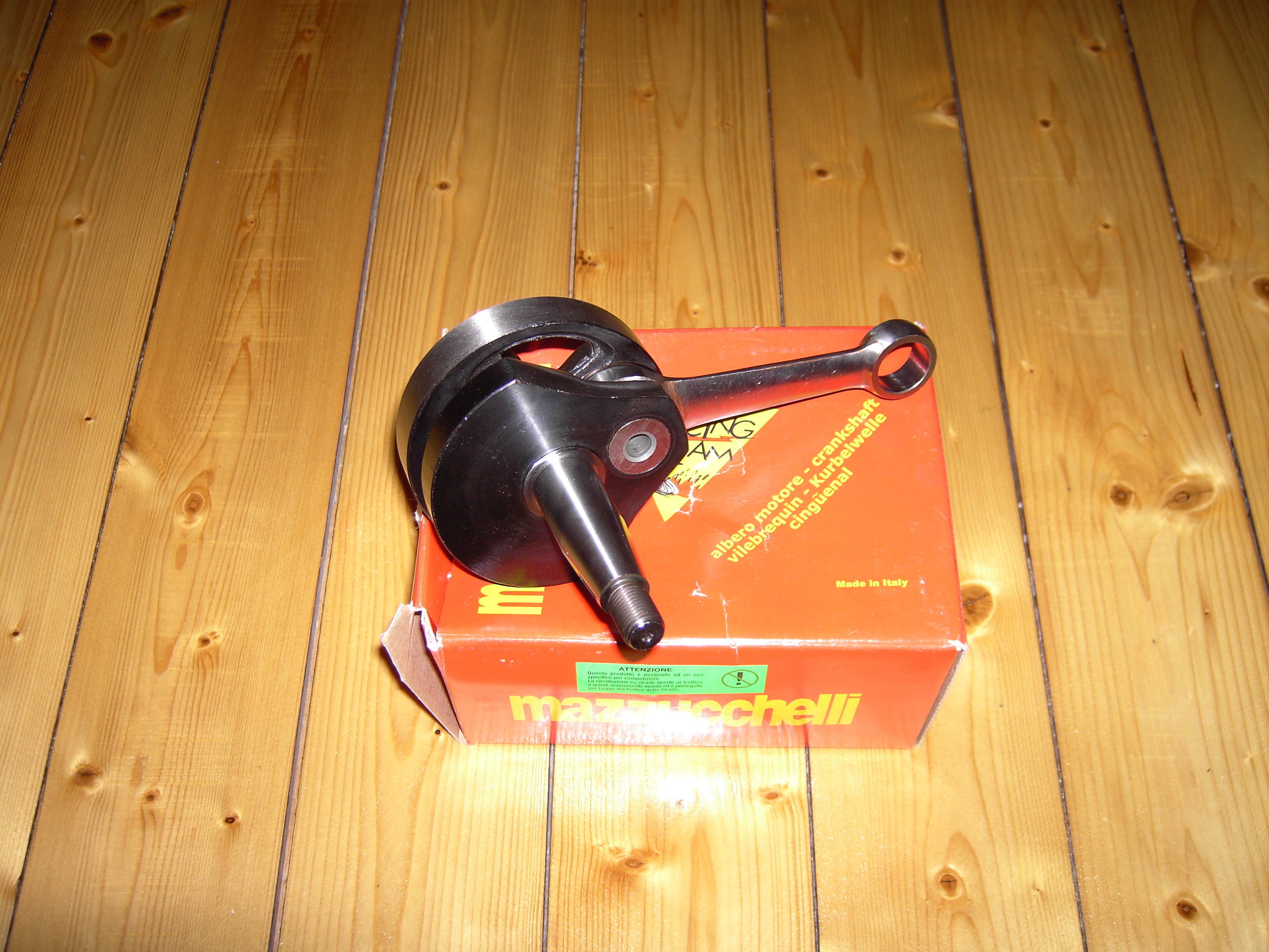

Hallo, biete euch hier ne flammneue Langhub Rennwelle für Smallframe (20/20mm) von Mazucchelli an. Wurde noch nie eingebaut und ist TOP. Preis 70 Versand übernehme ich. (HERMES)
