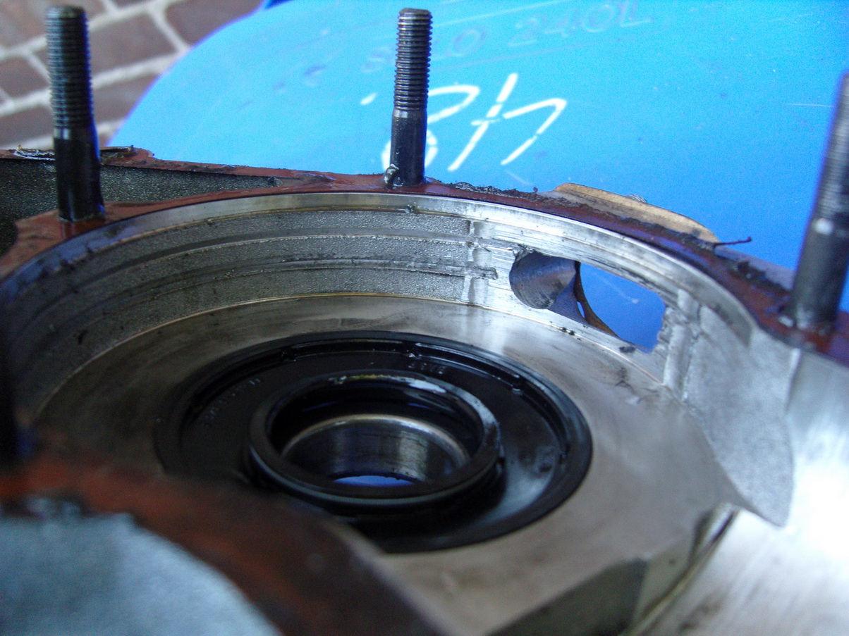

Ich danke Euch erst mal für Eure Antworten und es entspannt mich doch sehr, dass der Einlass original ist und nicht nachgefuscht. Zündung habe ich zwar abgeblitzt, werde es aber nochmal kontrollieren. Im Getiebeöl waren Späne... wohl von der Kupplungsmutterkäfignase, die war weg... Grüsse Euch Axel -
Moin, folgendes Problem bei dem ich um Eure Hilfe bitte: Meine im Winter gekaufte 83er PX200 hat einfach keine Kraft von Unten und säuft regelrecht in den unteren Drehzahlen ab. 24er SI Vergaser ist original bedüst, neue Schwimmer, Nadel, Filter etc. und ist natürlich sauber. Kerze, Zündkabel getauscht. Ansonsten springt sie priima an und fährt nacht ruckliger Beschleunigung 90-95 (ich bin groß und breit = 110Kg). Die Dichtfläche des Drehschiebers ist i.o. Der Vorbesitzer sagte, es ist Alles Original. Zylinder ist 10PS und hat gute Kompression. Das Verhalten ist im kalten wie warmen Bereich gleich. Bei der Kontrolle der Dichtfläche fällt mir die recht lange - und scheinbar manipulierte - Einlass auf. Richtung Zylinder ist recht reingebohrt (sauber gemacht) und auch die andere Seite scheint verlängert worden zu sein.... ????? Seht mal die Bilder. Kennt Ihr den Grung für diese einlass Erweiterung? Macht das Sinn oder Unsinn? Soll das was "bringen"? Was kann ich unternehmen, dass der Moter schnurrt und nicht motzt? Ich brauch kein Tuning...10-12 PS reichen mir. Ich danke Euch und wünsche einen schönen Abend Axel

Nachtrag Der Motor ist - nach Ärger mit dem 98er Gehäusebolzen - nun gespalten. Resultat Drehschieber Dichtfläche (no commend) und die Kurbelwelle hat 1/10 Spiel... Tja, den Motor werde ich wohl entsorgen oder Kobolts Dienstleistungen in Anspruch nehmen. Muss man mal schauen ob es sich lohnt; neue Kurbelwelle und 166er locken mich schon. Auf jeden Fall gibt es auch ein Happy End: Ich habe derweil einen DR Motor (von bauernbursch) gekauft und gestern eingebaut. Läuft prima und der Urlaub mit Vespa kann heute starten. Grüsse Brutus -

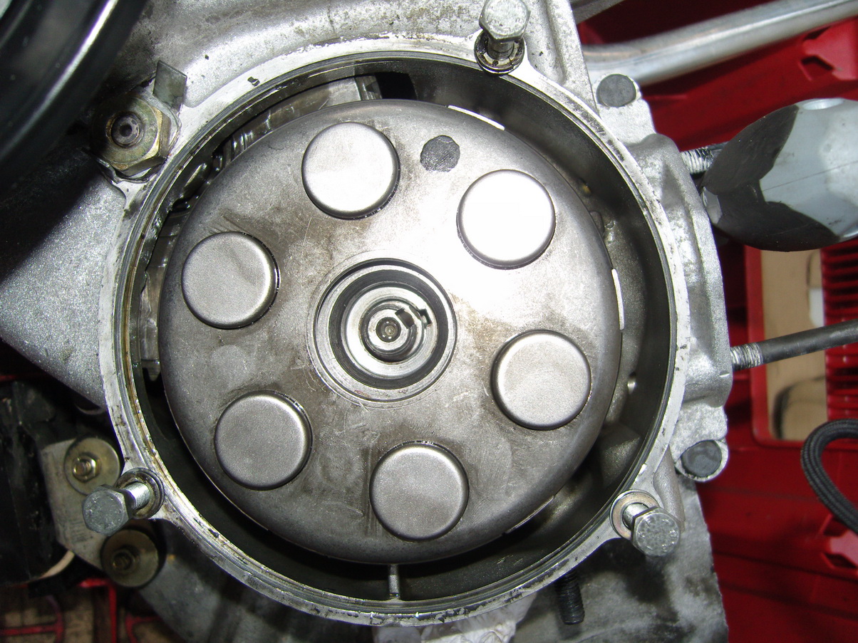

Links, rechts Schraubendreher angesetzt und schön gleichmäßig die Kupplung heruntergehebelt. Hat super geklappt! Danke Euch mal wieder Grüsse Brutus
Moin, ich würde gern meinen Motor PX Alt spalten. Nun habe ich mich bis zur Kupplung vorgearbeitet. Kronenmutter runter und Sicherungskäfig rausgefummelt. Angeblich soll man jetzt die Kupplung "leicht" rausnehmen können. Klappt bei mir aber nicht. Die ist immer noch Bombenfest. Auch das asymmetrische runterhebelm mit dem Schraubenzieher hat nichts gebracht. Habt Ihr einen Tipp? Wie verfahrt Ihr in dem Fall? Arbeitsstand: P.S.: Ja ich habe die Hilfe versucht - erst nichts gefunden, nun ist sie kaputt (connection to localhost:3312 failed). Danke mal wieder Gruss Brutus
