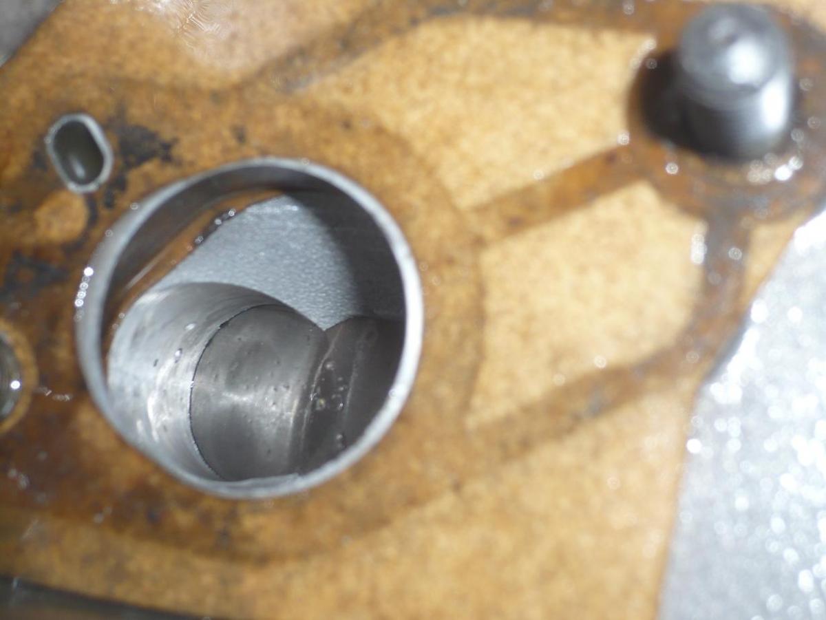

So mit Mischung getestet.Sieht nicht gut aus.Halb voll gemacht und nach 25 sec war die Mischung weg.Durch die Linke Seite. Habe Bilder gemacht. Zudem habe Ich noch scheinbar durch die Bearbeitung "ein paar Löcher" gesehen die durch denke Ich mal zuviel Material Entnahme Zustande kommt. Was haltet Ihr davon. -

Ein bischen vorab. Ich hatte Probleme mit dem Si 24 Vergaser da er bei Vollgas nicht genug Benzin bekommt.Aus diesem Grund habe Ich mir den 26 Si NEU gekauft. Im Vorfeld lief der Motor recht gut bis 100 kmh dananch ruckeln Zündung etc alles getauscht daran lag es nicht.Standgas war gut lies sich gut einstellen und sprang spätestens nach dem 2 kick an Ich habe den 26 Si montiert mehrere Düsen Mischrohre aufgesetzt und konnte das Standgas nicht einstellen. Jetzt habe Ich den alten 24 vergaser montiert und er lässt sich auch nicht gut einstellen. Kann er falsch Luft ziehen? Kann es mit dem Spacer zu tun haben? Wie kann ich feststellen ob der Drehschieber in Ordnung ist.? -

Ich habe einen T5 Motor mit Malosso 172 ccm MMW Kopf gelippte Welle und einen bearbeiteten Si 26 Vergaser von Sip.Spacer Schwimmerkammer Bekomme das Standgas nicht eingestellt .Habe schon einiges ausprobiert.Bin jedoch nicht der Fachman. Folgende Bedüsung habe Ich HD 128 BE 5 Luft 120 ND 50 - 100 Mit dieser Einstellung binIch kurz gefahren.läuft ansich gut.Zieht gut durch und erreicht gut die Endgeschwindigkeit. Foto von der Zündkerze. Habe zudem auch noch getestet HD 130 BE 3 Luft 120 ND 50 - 100 BE 4 Mischrohr ist vorhanden. Kann mir jemand Alternativ Einstelltipps geben,Standgas kann Ich kaum Einstellen. Danke!!!! -
