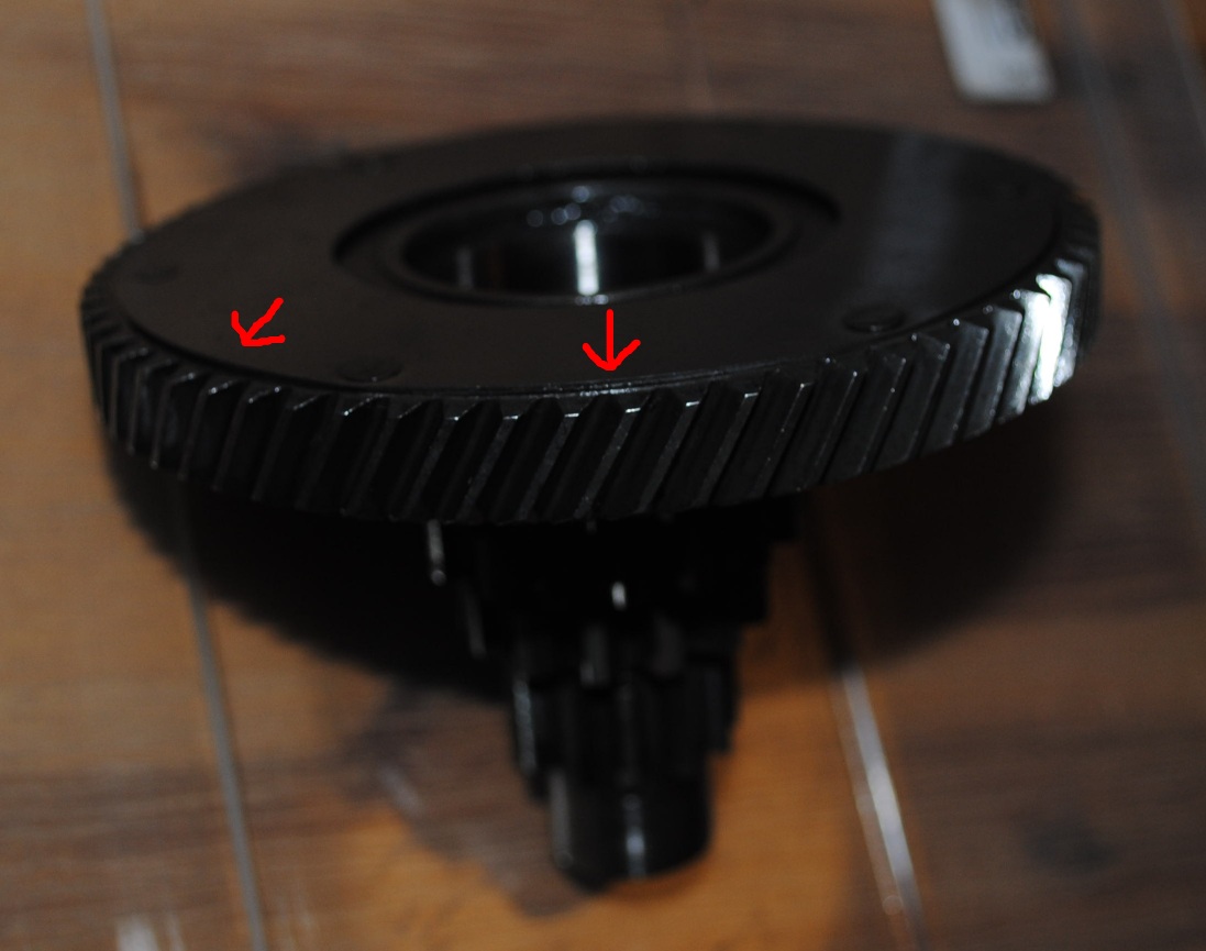

Wenn ich feste schüttel, höre ich maximal ein leises Klickern - kein deutliches Rasseln. Wie bekomme ich das Vorgelege eigentlich auf? Spezialwerkzeug vonnöten??? -

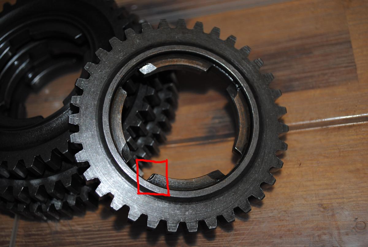

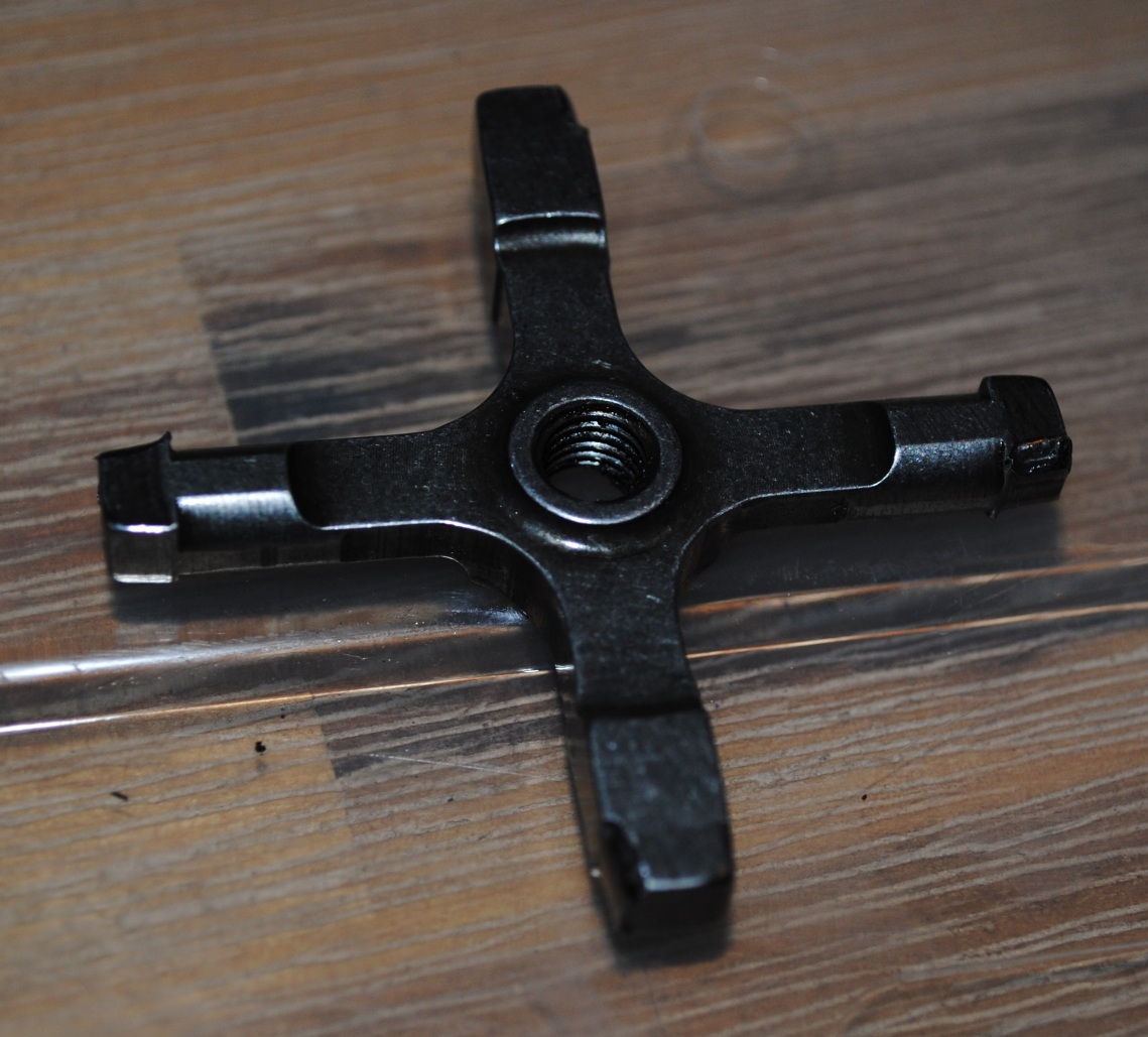

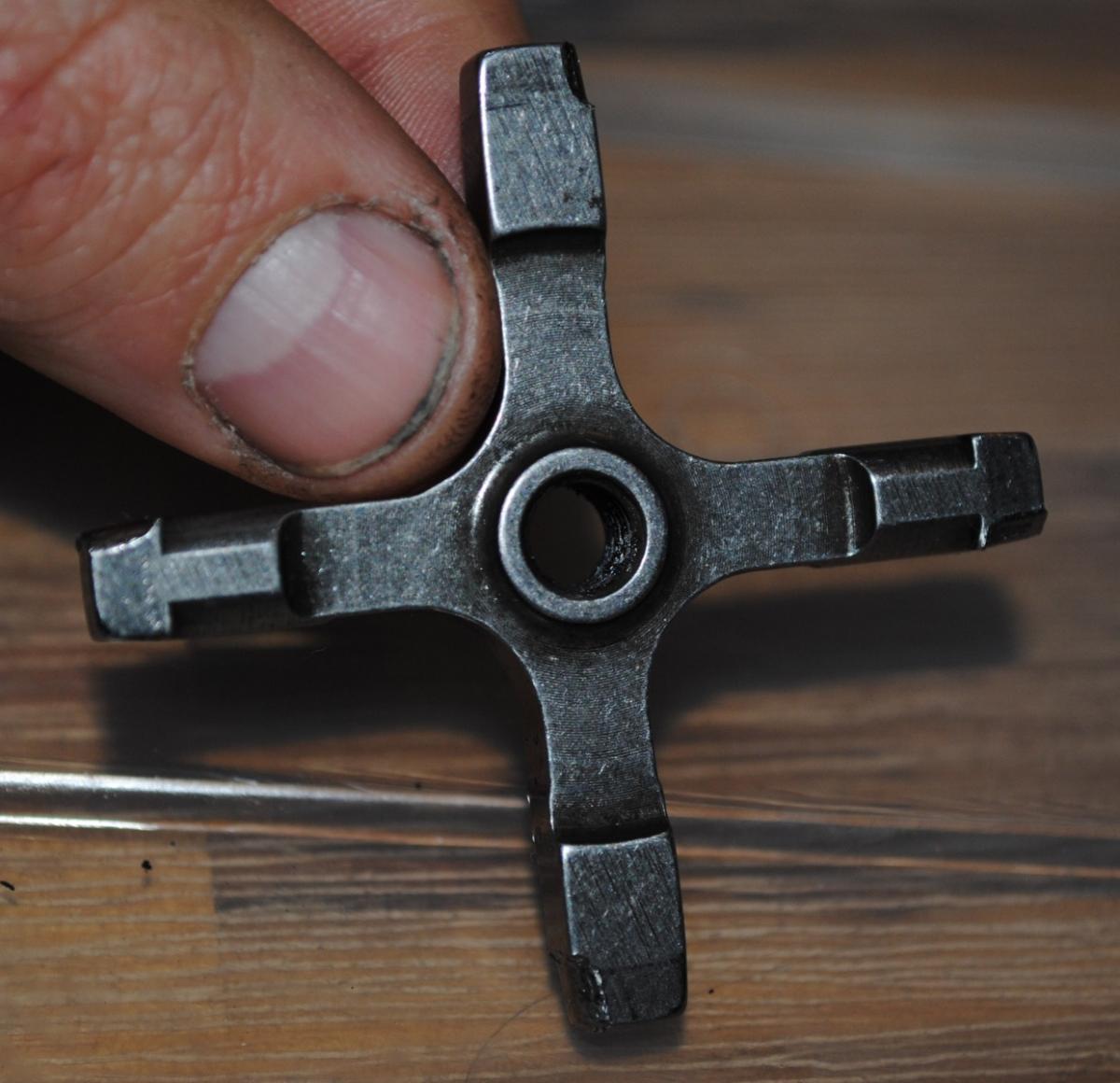

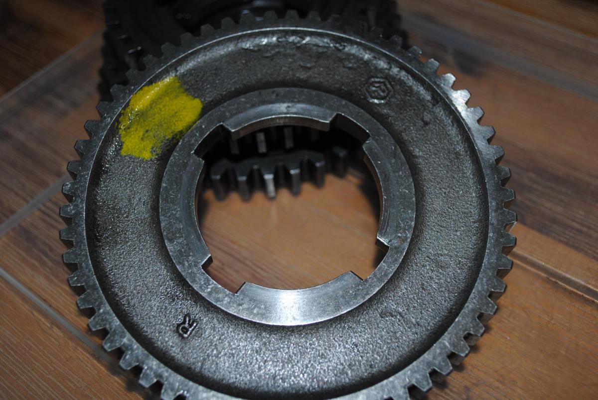

Eines schon mal vorweg: Klappt super - danke! Bilder vom Getriebe habe ich jetzt auch parat. Die Getriebescheiben haben offensichtlich doch schon ordentlich gelitten. Zum einen - wie von euch befürchtet - da, wo das Schaltkreuz eingreift. Ansonsten bin ich auf deutlich spürbare Riefen gestoßen, als sei mal ein Fremdkörper durchs Getriebe gerasselt. Müssen alle Scheiben getauscht werden? 4. Gang 3. Gang 2. Gang 1. Gang Fotos von der Kupplung folgen noch... Danke soweit! Thomas -
