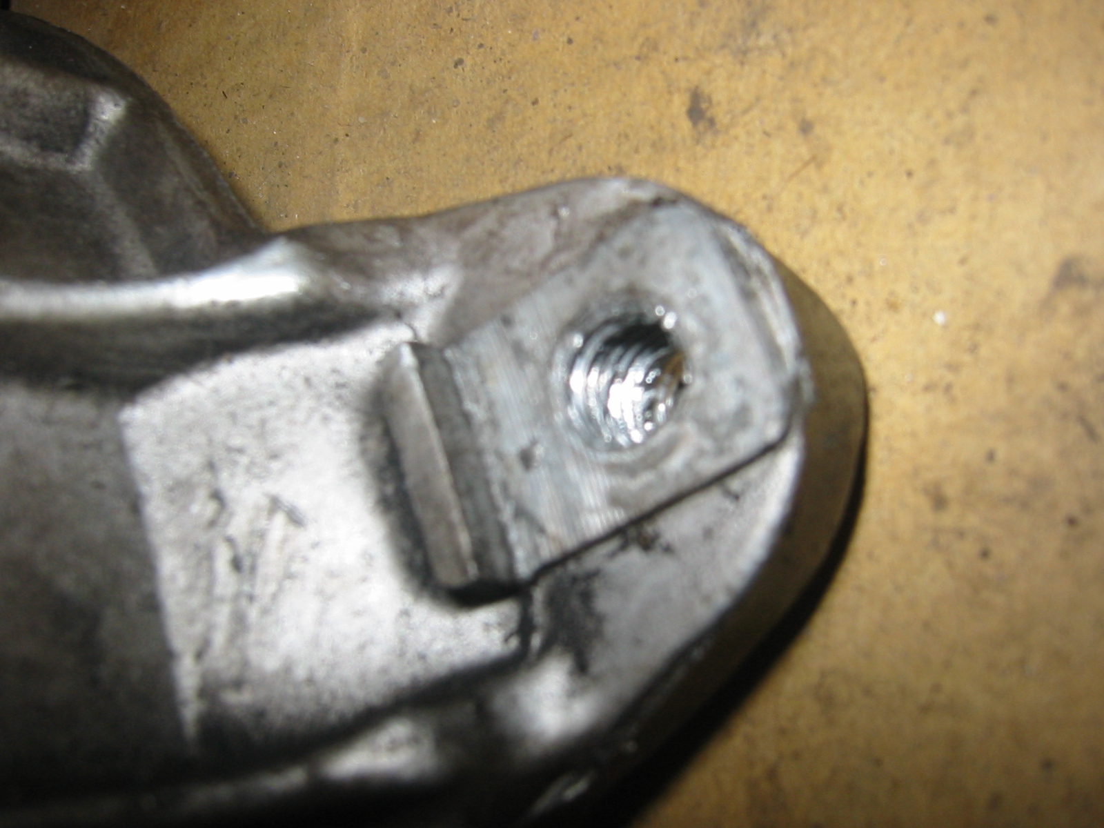

  2. Hammer.... hier findet ja reger Austausch statt:-) Danke für Eure Tips mit der M8-Schraube, hatte auch schon in die Richtung gedacht, es aber dann wieder verworfen, da ich dachte, Original sei vielleicht sicherer... Hab` mir damit allerdings gleich Mal das nächste Problem aufgesackt..., weiß von Euch vielleicht jemand, wie man mit Hobbyschrauberalltagswerkzeugkiste den Stehbolzen auf der Rückseite aufspreizen kann? Hab ihn jetzt erstmal mit "hochfester" Schraubensicherung eingeklebt, diesmal könnte es ja ruhig fester werden;-)... Andernfalls greife ich auf die Schraube zurück:-) -wenn ich den Stehbolzen jetzt wieder rauskriege...-
  3. Danke für Eure schnelle Antwort! Alles klar, helicoil, macht in Hamburg die MopedSelbsthilfe in der Stahltwiete... Und wegen des Loctite, da werde ich mir auf alle Fälle was softeres besorgen;-)... Vielen Dank nochmal! Christian
  4. Hallo erstmal, hoffe mal ich habe in aller Eile nichts Ähnliches übersehen, was mir schon hätte weiterhelfen können?!? Ich dachte bei der letzten MOntage, tuu doch mal ein bischen Loctite auf die Schrauben der Trommel, sicher is` sicher... ...wie sich jetzt rausstellte aber nicht unbedingt besser... Also, mir is`da schön so`n Gewinde mit rausgekommen, die sind ja auch nur eingeschraubt... Kann man die vielleicht irgendwo nachkaufen??? -Dann wär`s wohl `ne gute Idee, die einzukleben?!? Jetzt sieht`s gerade `n bischen doof aus, siehe Anhang: Danke für Eure Antwort... Gruß, Christian
