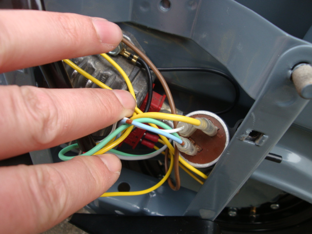

Ich glaube den Fehler gefunden zu haben: Kabelbruch direkt beim Austritt aus Motorgehäuse am roten Kabel, das zur Batterie rübergeht. Da kommen 24 Volt Wechselstrom nicht mehr durch. Das ist definitiv ein Fehler, weiss aber noch nichts genaues, weil ich noch keinen Lötkolben habe. Hoffentlich ist das alles. Danke erstmal, werde weiterberichten. -

Trotz Recherche in der Suche passt nix zu meinem Problem. Das liegt wohl auch an der Mixtur meiner p200E mit Batterie. Lima mit 7 Kabeln, Regler 5 Kontakte mit zweimal A. Hauptproblem: 1.Kein Fahrlicht vorne und keine Hupe mehr, ging anfangs bis dato sonst alles 2.Batterieladestrom nur 10 Volt, weiß aber nicht , ob die Batterie je richtig geladen wurde. Frage: An AA kommt nur Wechselstrom und unter 12 Volt, auch bei kräftig Gas. Der Regler ist neu, weil ich dachte, der alte wär hin. Nachdem ich die Kiste zusammen hatte, war ich schon nicht sicher ob alles geht, aber alles lief, und ich war der Meinung dann stimmt dat wohl. Jetzt bin ich verunsichert, was kaputt ist. An Braun aus der Lima kommen 24 Volt bei Gas. Ist der Regler überhaupt richtig oder hätte da ein anderer rangemußt? Hoffentlich ist das nicht zu konfus, aber ich dreh durch, wenn ich nicht bald ein paar Anhaltspunkte finde, mit denen ich weiterarbeiten kann. Also konkret 1. Geht der Regler mit der Lima? 2. Soll aus AA an beiden Kontakten Wechselstrom rauskommen und brennt damit die Fahrlampe? 3. Sind die AA anschlüsse gleich und ist der Anschluss zur Lima und nach vorne zu den Verbrauchern dann egal? Vielen lieben Dank fürs Lesen und konstruktive Hilfe Eike

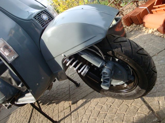

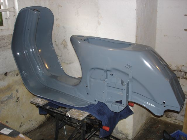

Habe eine 80er mit 200er Motor aufgebaut und will eventuell auf Motorrad umsteigen. Der Motor ist überholt mit Malossi, Kolben und Zylinder geöffnet, SI 24er bearbeitet, Pep 2.0. Alles was nicht mehr schön war ist mit Neuteilen überholt. Karosse ist ein 80er Rahmen. Gestrahlt und Pulverbeschichtet in Grau. Der Rahmen ist geschweißt und gerade bis auf kleinen Knick im oberen Beinschild. Backen etwas beulig. Sitzbank neu sowie Reifen, Dämpfer, Tacho, alle Gummies, zuviel zum Auflisten. Ist eine 200E aber aus mehreren zusammengewürfelt. Der Motor hat natürlich neue Lager und läuft toll. Hat nach dem Zusammenbau eine Vollabnahme bekommen und einen neuen Brief mit EZ 93, da der Rahmen aus dem Jahr datiert. Habt Ihr ne realistische Preisrichtung?

Na da hab ich ja schonmal Masse sicher Lila gibt´s net an meiner Lima, kann eigentlich dann nur braun sein, denn die anderen Farben sind gelb,rot und schwarz, der rest geht an die CDI. Also braun unten. 2ter Lila zum Lichtschalter habe ich glaube ich schon, werde morgen gleich nachsehen. Gelbes von Lima habe ich auch, auch wenn es im Bild braun ist, hatte nichts anderes zum verlängern. Nun kommt der Knackpunkt: an B+ hängt ein Doppelkabel mit grau zum Lenker (muss nachsehen wo genau) und grünlich zum Blinkerrelais. Ich hoffe, daß das hinhaut, die Blinker gehen nämlich. Wenn ich Deinen Anweisungen morgen folge, was für Spannungen sollte ich bei laufendem Motor an den unteren beiden Lilaanschlüssen messen? Welches Kabel von der Lima gibt die hohe Spannung, welches die Niedrigere? Danke schonmal bis hier. -

In der Suche findet man alle möglichen Schaltpläne, die Regler werden in T5org toll beschrieben, nur leider meiner nicht. Da ging dem Autor die Lust aus, Pech für mich. In meiner PX alt ist eine Lichtmaschine mit 7 Polen, also soll wohl eine Batterie dazu. An den Kabeln, die zur Batterieseite laufen, liegt bei laufendem Motor laut meinem Multimeter einmal ca. 8, einmal ca.22 Volt an. Wo soll ich jetzt an meinen Regler ran? Wie wird die Batterie geladen: direkt aus der LIMA oder kriegt die Gleichstrom aus dem Regler? Was gehört an G, B+ und an die hübschen Rosa-Anschlüsse? Sind die Rosaanschlüsse beide gleich? Bitte helft mir, die Batterie ist schon platt.

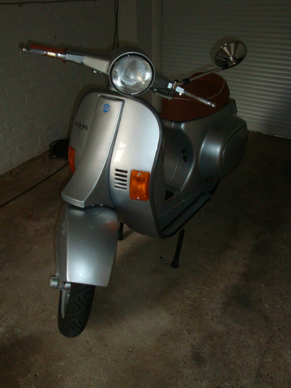

Mein neues Projekt (PX210) neigt sich dem Ende zu und deshalb soll meine PK weg. Ich habe sie letztes Jahr im Winter gekauft und einmal komplett überarbeitet. Soll heißen: 1. Motor war 50ccm, ist jetzt mit Originalteilen zum 125er mutiert. 2. Alle Motorlager neu 4. neue Kurbelwelle, da Langhub nötig war. Vergaser neu 19er Dellorto 5. 2.86 Übersetzung neu 6. Tacho ist aus PX 7. Karosse gestrahlt, geschweisst und professionell in VW silbermetallic lackiert. 8. Endlos viele Neuteile 9. die PK war eine 50 XL, hat eine Vollabnahme als Motorrad bekommen und ist anstandslos über den TÜV 10. Laufleistung seit Restauration ca. 500KM nur im Sommer. Da Technik überholt und als original getüvt, taugt sie auch für alte Klasse 3 Fahrer. Mir ist zwar bewußt, das eine PK nicht zu den Oldtimern gehört, ist mmeiner Meinung aber sehr hübsch geworden mit der Farbkombi und der Oldschool Sitzbank. Was kann ich wohl erzielen? Ist natürlich eine mit Handschaltung.
