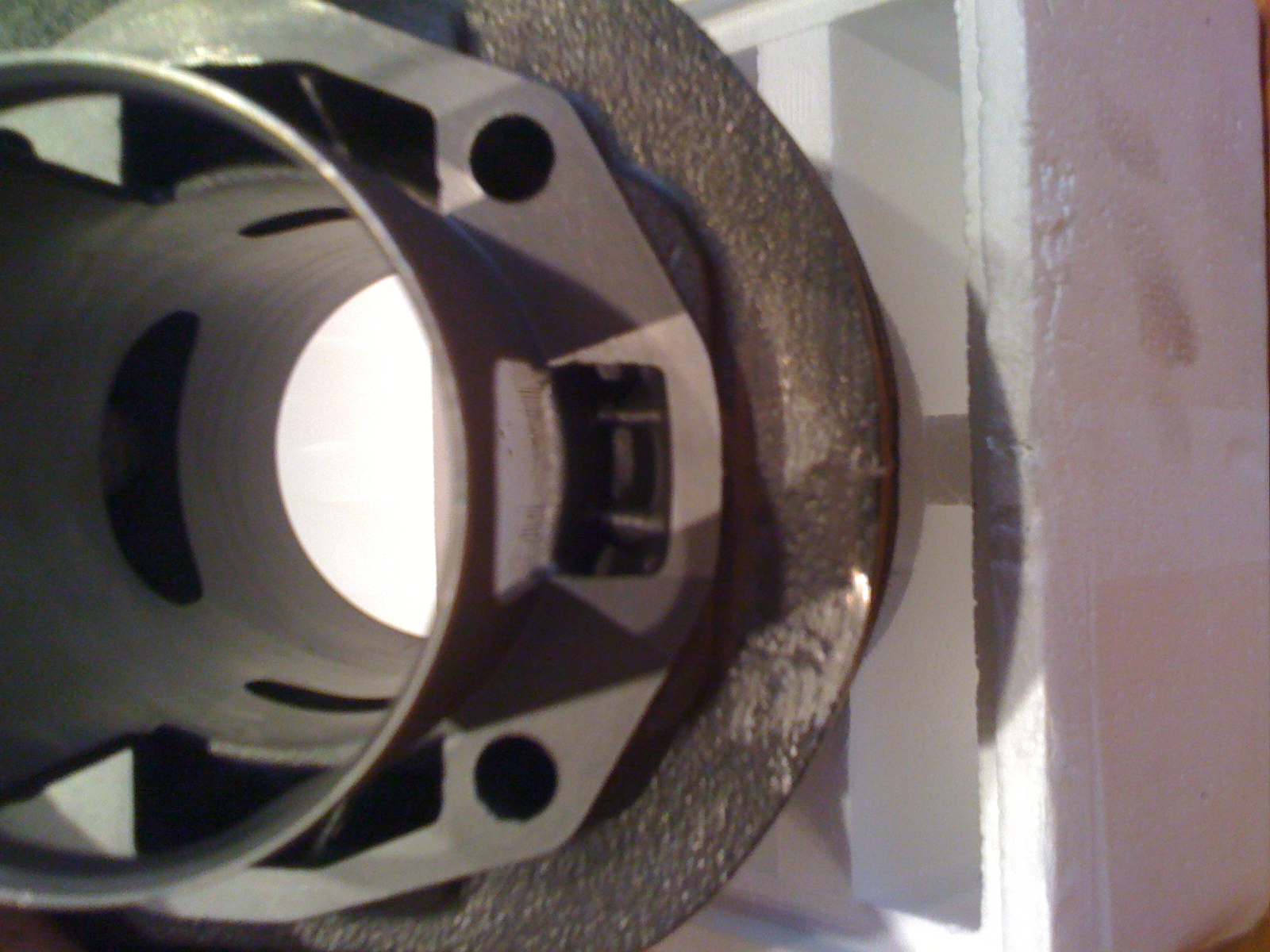

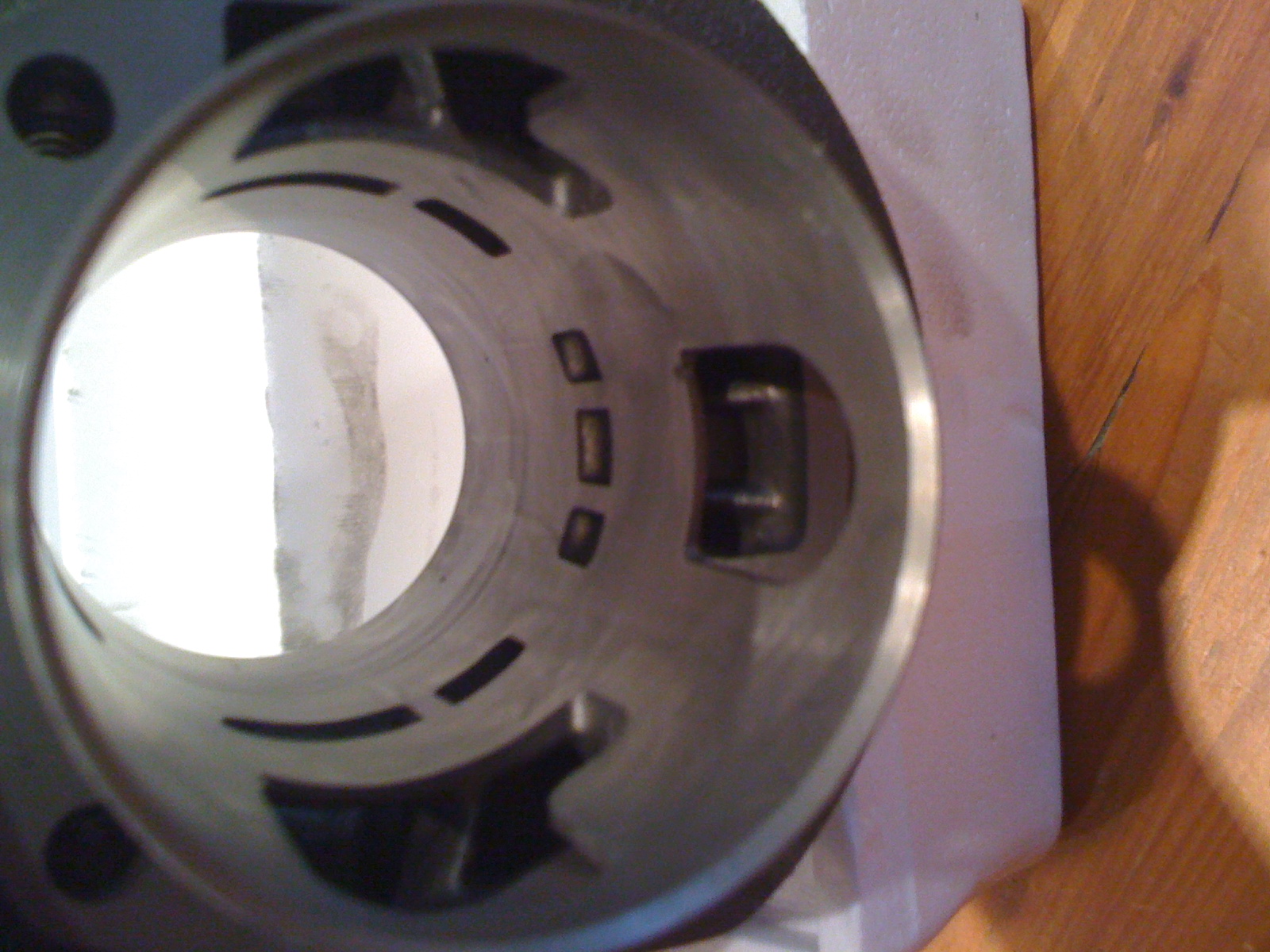

  5. heute is mein neuer polini 177 angekommen wollte ihn eben einbauen, hab aber folgendes endeckt, was mich etwas skeptisch stimmt (gibt leider nur iphone bilder) zuallererst eine ca 1mm tiefe & 7mm breite delle in der kühlrippe is ja eig net weiter schlimm, aber darauf hab ich mir den zylinder erstmal genauer angeguckt dann am boostport dieser lufteinschluss direkt an der kante: & unsauber geschliffene kanten an den überströmern, die innenseite sieht fast so schlimm aus & 3 kleine dellen auf der zylinderlaufbahn, alle 3 mit dem finger gut spürbar & ca 1-2mm^2 groß soll ich das teil richten & einbauen oder zurückschicken & hoffen, dass was besseres kommt?
