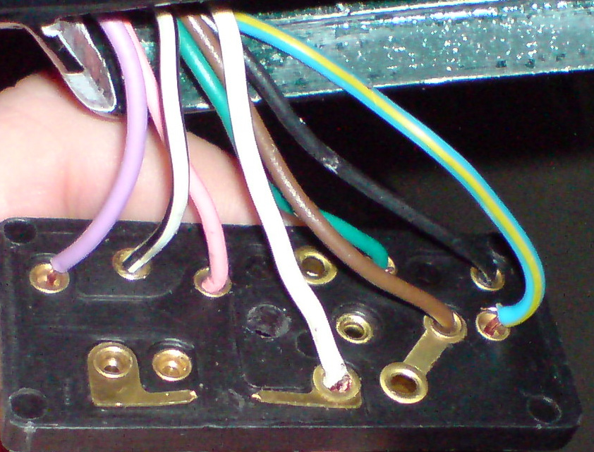

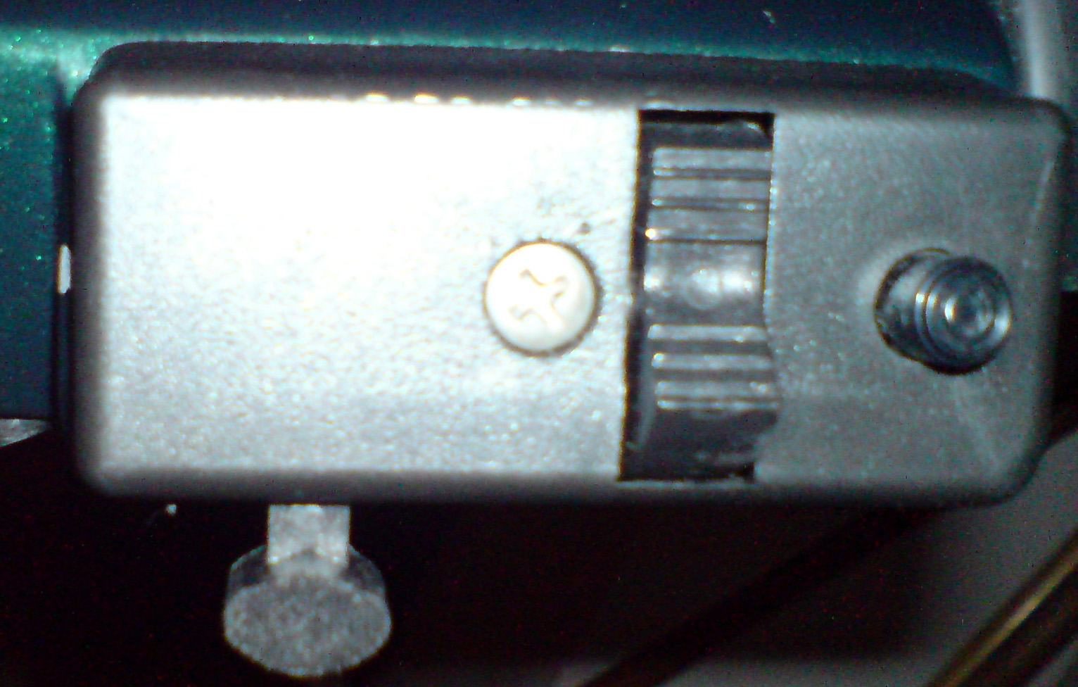

Hallo, ich schraube auch an dem roller und kann evtl. etwas dazu beisteuern. im ersten und zweiten bild ist erstmal zu sehen, um welchen schalter es sich handelt. Die beiden im zweiten bild markierten kontakte sind die für die schnarre, es handelt sich hier also um einen schliesser. der untere kontakt ist masse, der obere die versorgung. im dritten bild sieht man auch die verkabelung, dazu ein paar worte: das weisse kabel ist mit dem grünen kabel der ZGP verbunden und geht an den lichtschalter. das braune kabel geht zur vorderen lampe ans abblendlicht. das grüne kabel geht zur vorderen lampe ans fernlicht. fern und abblendlicht leuchten getrennt, es wird nicht das fernlicht zugeschaltet. das schwarz weisse kabel geht zum blibkerrelais und dann ans gelbe kabel der ZGP. das lila kabel und das pinke kabel gehen zu den blinkern. das schwarze kabel ist masse für die hupe. das gelb blaue kabel ist spannung für die schnarre. das problem ist wie schon genannt, dass die schnare nicht schnarrt bzw nur sehr sehr leise schnarrt, egal ob wir sie ans grüne oder gelbe kabel der ZGP anklemmen. -
