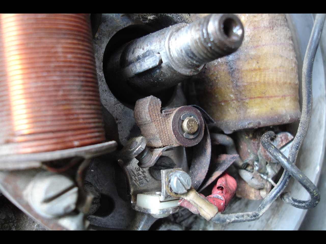

  1. sorry für das späte feedback... hatte aber erst jetzt werkstatt und zeit zur hand... habe den kondensator gewechselt. dabei bemerkt, dass beim unterbrecher eines der beiden bleche gebrochen war - siehe bild (inwieweit sich das bemerkbar gemacht hat, kann ich nicht sagen). zudem die drähte nochmal ordentlich verlötet. ne neue zuendkerze reingemacht. zuendung eingestellt... ...und nun schnurrt das teil wieder so wie es sein soll. vor allem eben auch über einen längeren zeitraum... kann allen mit dem gleichen problem also nur raten beim kondensator anzusetzen, da das relativ schnell und leicht gemacht ist... und dann sieht man schon ob es vielleicht doch was anderes ist...
