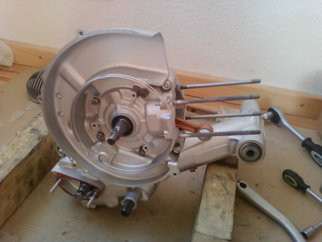

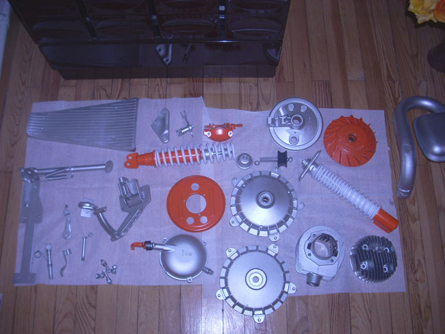

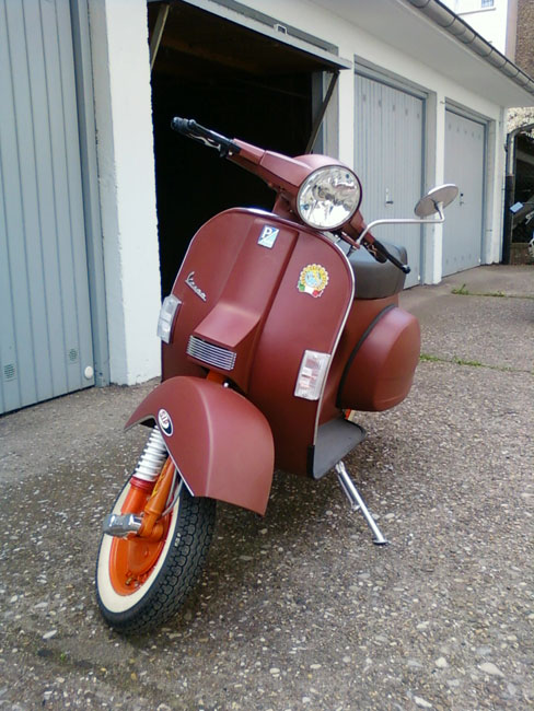

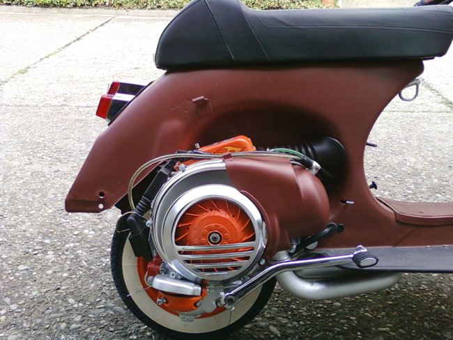

Endlich soweit fertig meine erste komplett Restauriete Vespa, schwere Geburt ,nur noch zum Tüv, hoffentlich klappt alles Vorher und nach viel arbeit und vielen falsch bestellten Teilen. Nachher noch ein paar Bilder.... alles Sandgestrahlt.. alle Gußteile mit Aluspray lackiert geht super verschliesst Unebenheiten,konserviert und ist hitzebeständig. Bock gestrahlt und Motor Komplett erneuert Schrauben,Dichtungen, Lager... Fazit: + -jetzt kann ich wirklich behaupten jede schraube schonmal in der Hand gehalten zu haben. -Stolz wie Oskar -Aluspray und Haftgrund rockt -Das nächstenmal wird alles besser -Bin noch mit meiner Freundin zusammen,wenigstens weiß sie jetzt was ein Schaltkreuz ist - -keine Heizung in der Garage -Tank ausbauen (ist mir das scheiss Ölglass abgebrochen und der ganze siff in den Bock), Tank einbauen -Billig teile die nicht passen -Spachteln und Schleifen -Soviel Geld ausgegeben das ich warscheinlich nie wieder reinkriege. -ewiges antreten bis der bock dann endlich läuft hatte schon die Hoffnung aufgegeben. Gruß an alle Vespa süchtigen..
