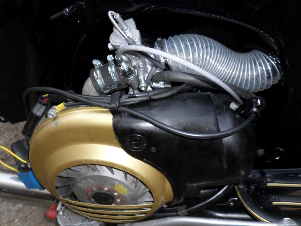

  13. ich hab das problem so gelöst und bin damit 110%zufrieden!! den schlauch gibts hier: http://www.maschinengrosshandel.de/catalog/index.php?cPath=76_133 grüße
