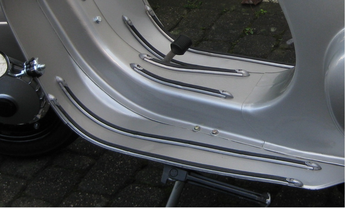

Smallframe Neuaufbau Schritt für Schritt mit vielen Bildern
MartyMcFly antwortete auf Kampmann's Thema in Vespa V50, Primavera, ET3, PK, ETS etc.
Hi, geiles Projekt und top Umsetzung. Hab dir mal nen Bild angehangen, so sind die Leisten original bei ner V50 Special befestigt..Hoffe es hilft. Weiter so! -

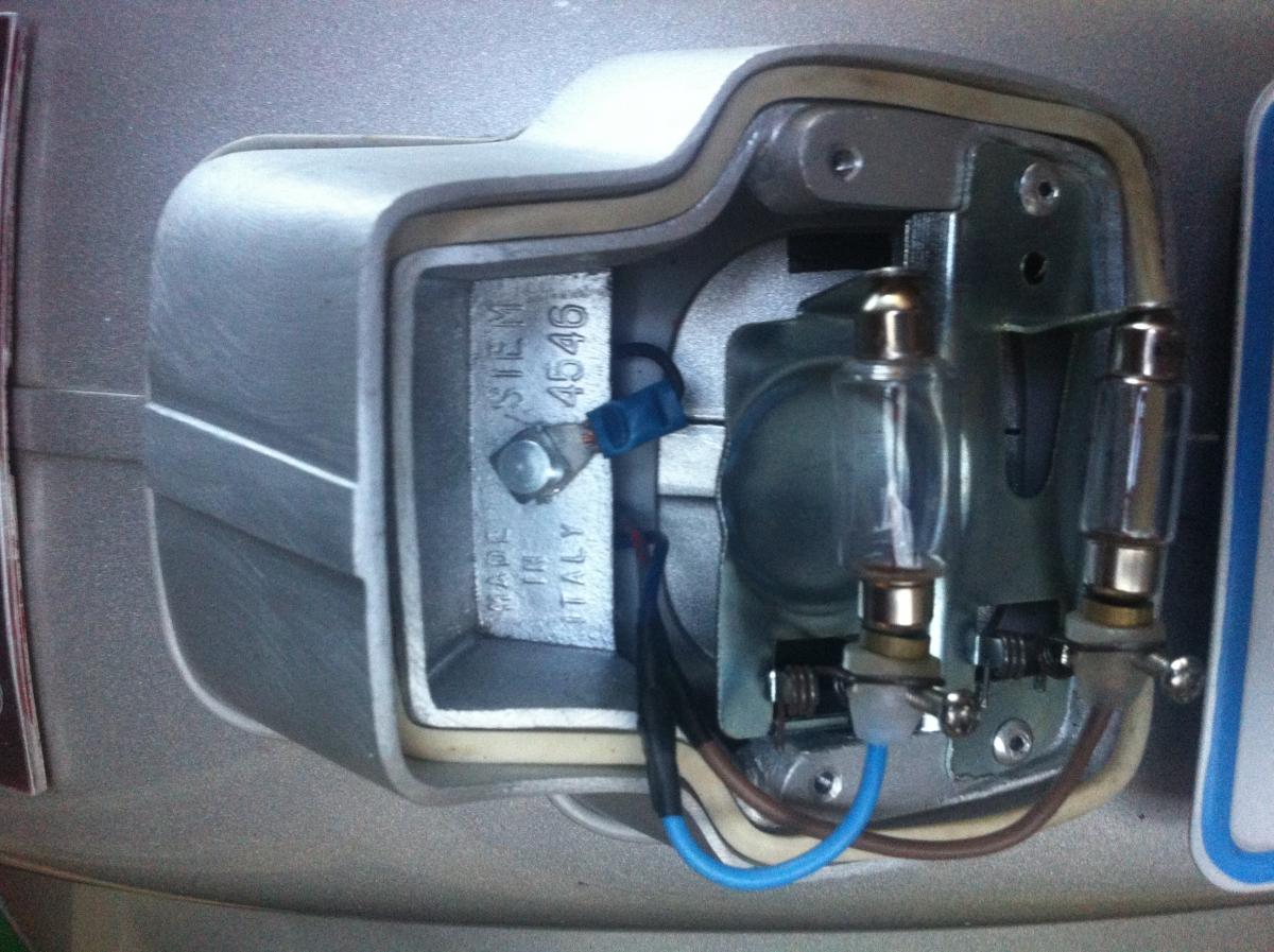

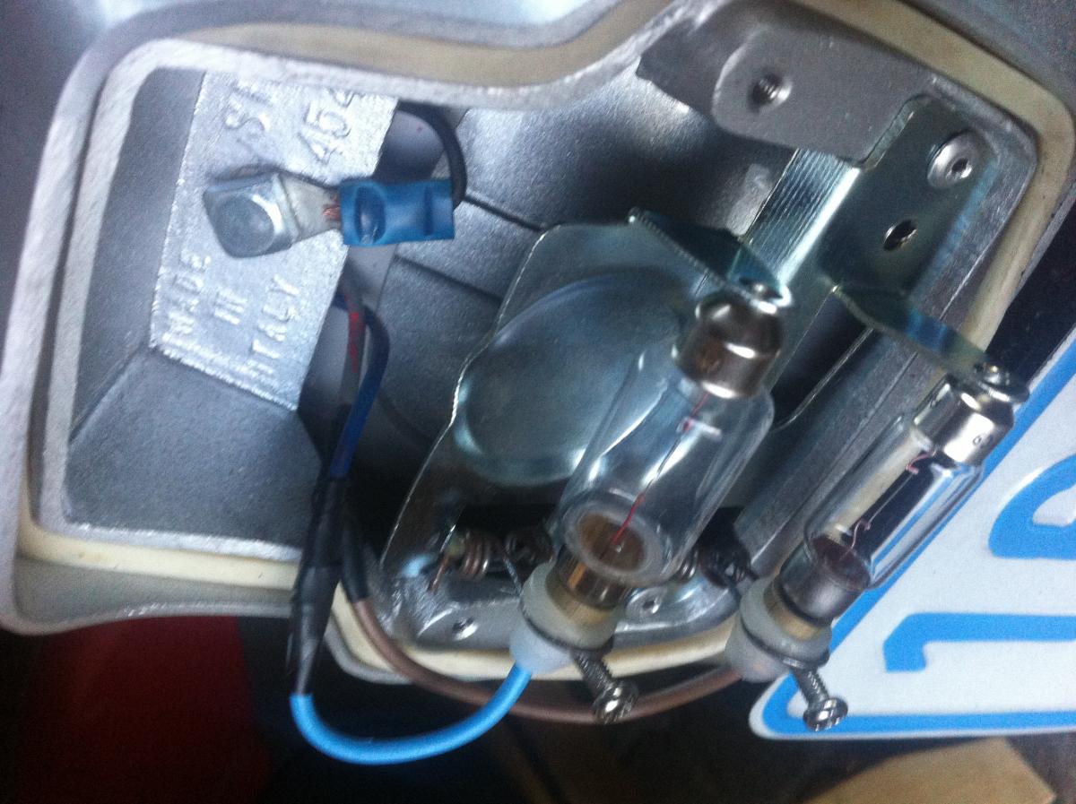

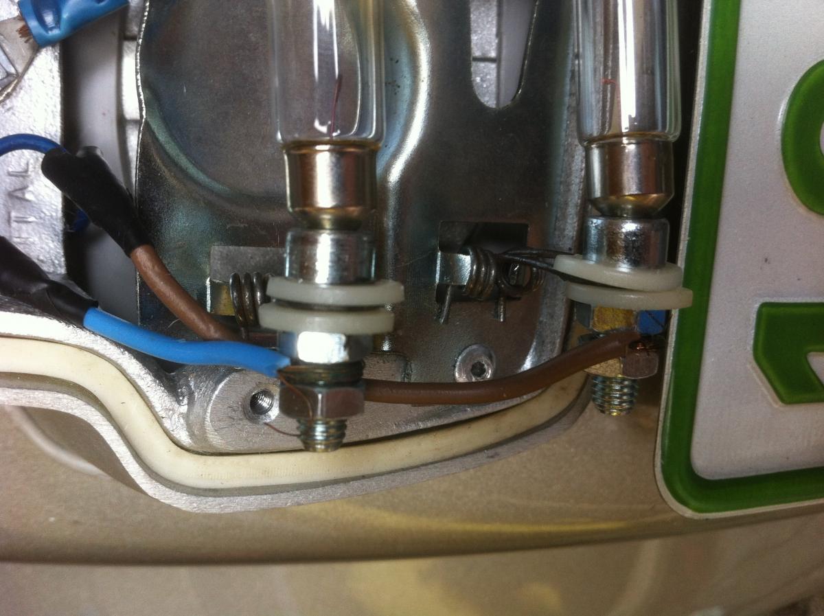

Elektrikproblem Siem Rücklicht V50
MartyMcFly antwortete auf MartyMcFly's Thema in Vespa V50, Primavera, ET3, PK, ETS etc.
So Problem erkannt: die halteklammern der feder haben Kontakt zu den kleinen Schrauben. Wenn ich die isoliert klappt's -

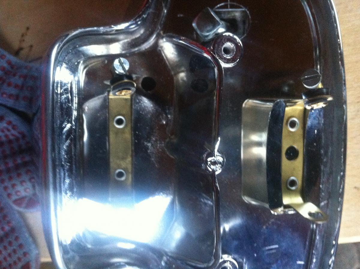

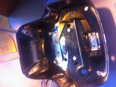

Oben rechts und unten links das neue was nicht klappt und auf den anderen zwei das alte was funktioniert?? Ach ja: ist ne V50 Special von 78 mit 6V, Rücklicht und Bremslicht wie man sieht... -
MartyMcFly erstellte Thema in Vespa V50, Primavera, ET3, PK, ETS etc.
Hi, Hab endlich mal das große antik Rücklicht durch das kleinere siem Alu Rücklicht ersetzt. Hab aber das Problem dass die sofitten nicht leuchten. Das alte funzte einwandfrei. Ich hab bisher folgendes probiert: Masse hat das rücklicht über die mittlere Befestigungsschraube. Die klappt auch. Hab das alte Rücklicht noch angeschlossen und mit nem Kabel die Masse an der schraube geholt. Das licht hat gebrannt. Hab dann das Kabel also die Masse mal direkt ans sofitten Ende oder das. Blech auf dem die sofitten sitzen gehalten. Nix... Was stimmt da nicht??? Mit der Elektrik stehe ich irgendwie auf Kriegsfuß. Danke für eure Hilfe -
