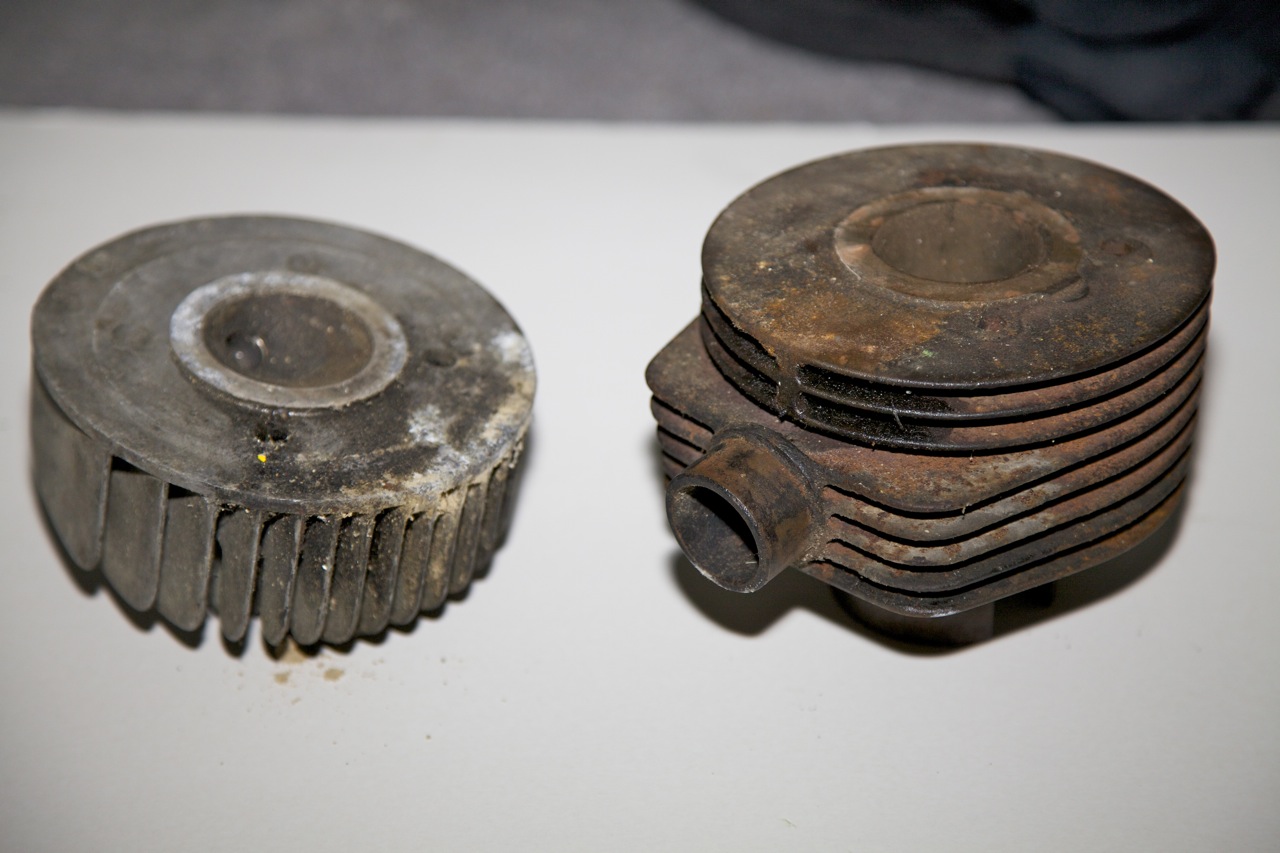

  3. Hallo alle zusammen, ich räume auf, deshalb setzt ich hier nach und nach diverse SmallFrame Teile rein. Alles in Dortmund zu besichtigen. Kein Ebay und alles meins. Alle Preise VB 1. Pinasco Ritzel Sollte mal in meine XL2. Habe dann doch eine andere Übersetzung genommen. Keine angenagten Zähne. 35 EUR 2. DR 50 Zylinder mit original Piaggio Kopf. Dazu einen Kolben mit allem drum und dran. Keine Kopfschrauben. 25 EUR 3. DR 75/85 Zylinder (muss ich heute Abend nachmessen) mit Avionic Kopf. Dazu einen Kolben mit allem drum und dran. Keine Kopfschrauben. 35 EUR 4. PX Zylinder mit Kopf 25 EUR iNTECSYS
