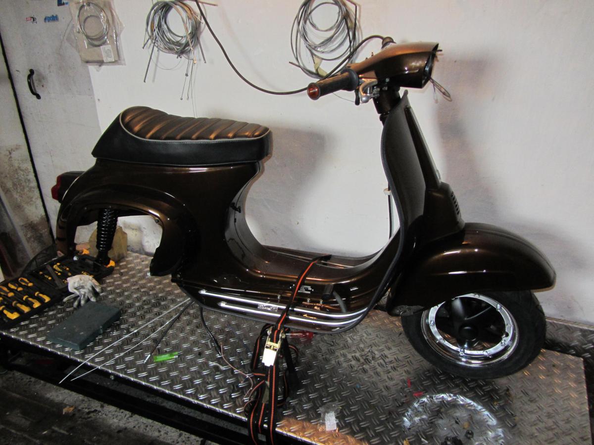

So mein Winterprojekt neigt sich auch dem Ende. Wie schon weiter vorne geschrieben wird das der Roller der Freundin. Eigentlich ist alles fertig bis auf den Zylinder drauf, Motor rein und abstimmen. Moped Motor Der Zylinder sollte auch bald kommen, dann wird das Ganze fertiggemacht. -

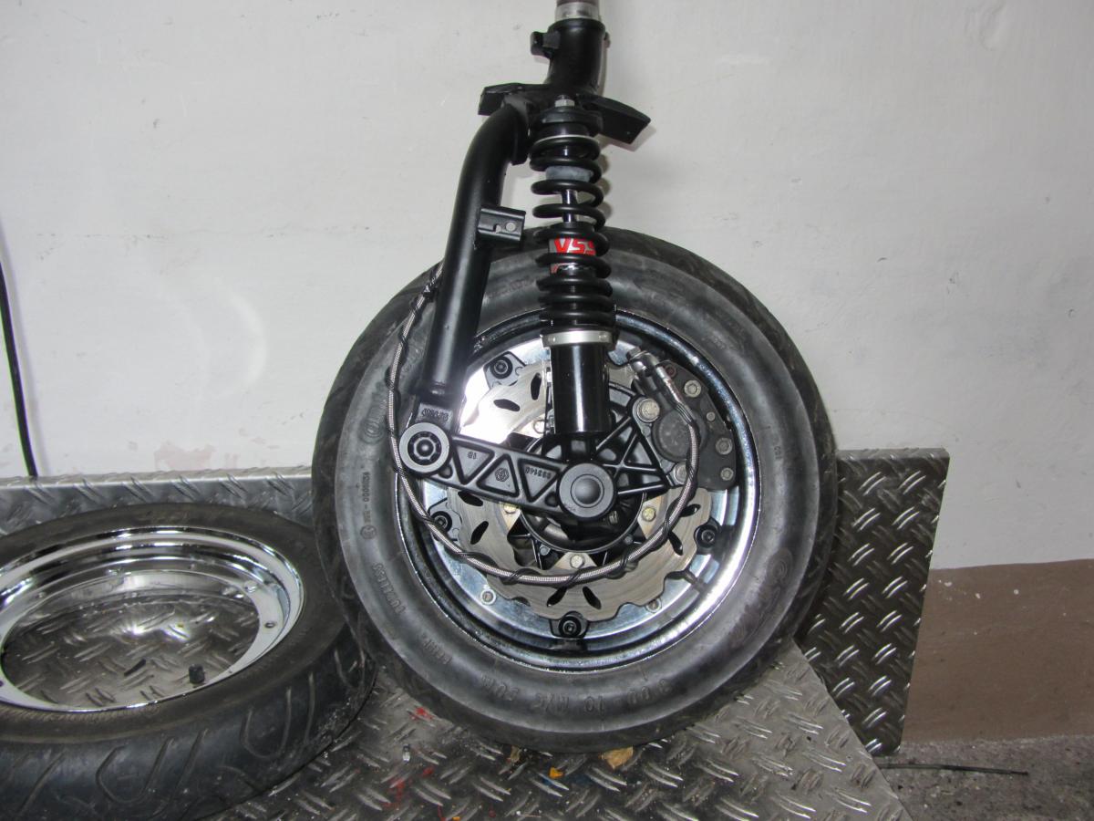

Der Roller meiner Freundin ist auch fast fertig. Leider gerade noch auf der Bühne, aber bessere Bilder reiche ich nach. Der Style des Rollers ist zwar ein wenig anders als der vom Neighbourhood Crasher, die Technik aber ähnelt sich stark. SKR Gabel um 40mm gekürzt Yss für Zip um 20mm gekürzt TPH Pumpe unterm Lenker -

Das ist es auch. Alle Anbauteile wie Ständer, Gabel, Bremspumpe usw. werden schwarz matt, wie man ja na den Bildern oben sieht. Das Gehäuse hab ich heute auch gemacht. Muss jetzt nur noch ordentlich gewaschen werden, dann kann der Motor auch zusammen. -

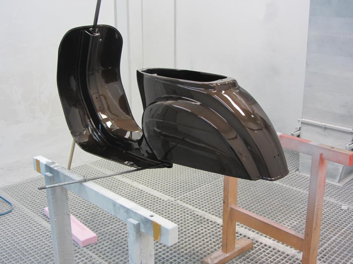

So bei mir gehts auch weiter. Jetzt ist alles lackiert und die Gabel ist soweit auch zusammen. Morgen wird das Gehäuse noch fertig gefräst. Dann hab ich leider eine Woche keine Zeit mehr um weiterzumachen. Aber dann kann schon der Lack richtig durchhärten. -

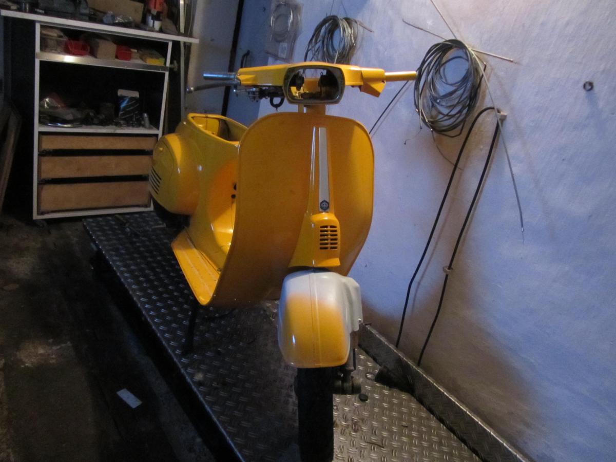

So dann will ich auch mal. Der Roller war mein erster und ist jetzt schon lännger in meinem Besitz. Nun soll es der Tourer meiner Freundin werden. Nachdem jetzt der "Trockenbau" fertig ist, gibts hier auch mal ein paar Bilder. Mittlerweile ist der Roller schon zerlegt und wird Morgen wenn alles glatt läuft gefüllert. Der leicht schief sitzende Koti ist mitlerweile auch schon korrigiert. -
