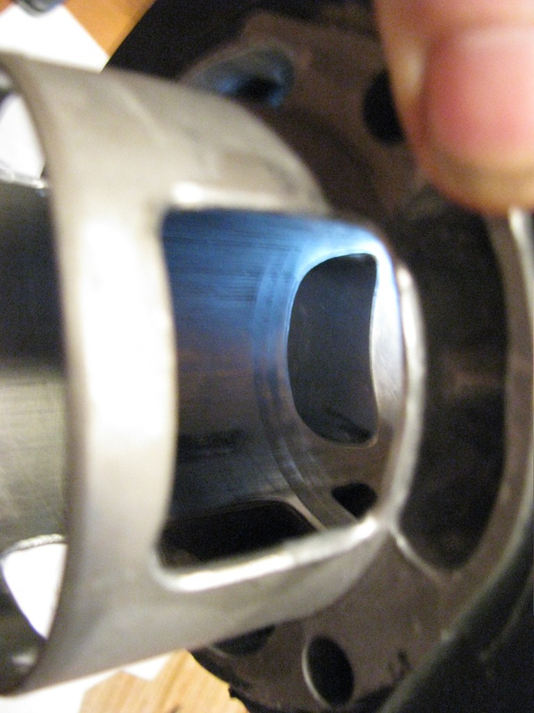

  1. so ich hab mal wieder etwas rumgeschraubt - der neuer motor hat jetzt mehr als 1600 km runter und läuft bisher sauber und ohne pannen. nun wars zeit, dem zylinder die endgültigen steuerzeiten zu geben, verbaut ist jetzt eine 2 mm fudi, qk 1,7, steuerzeiten as/üs ca. 195 / 133 va 31 -> vergaser muss untenrum leider komplett neu abgestimmt werden. fotos vom zylinder werden nachgeliefert, wenn ich eine richtige 2 mm fudi verbaue ( momnentan noch 1,5 + 0,5 mm ) die überstömmer mit dem dremel um 3 grad anzuheben ging übrigens trotz hitze und viel bier beim schrauben sehr gut ! was wurde sonst geändert: - das mistbrauchte und zerschnittene arminia-sitzkissen aussem stadium durch pornöses handgefertigtes sitzpolster ersetzt - bereits berichtet aber ohne fotos: led-komplettbeleuchtung ausser scheinwerfer - sip-breitreifenkit durch scooter & servicebreitreifenkit ersetzt - vespatronic auf batterie umgebaut und zwar nicht mit dem vespatronicregler - kleinigkeiten radkappen etc. vorne jetzt h4 in blau ( hat eine e-zulassung ) das verbaute s & s breitreifenkit auf schwalbe raceman 130/70 10 - bitte nicht über die langen stehbolzen wundern - eigentlich sollte hinten auch eine radkappe dran - passte aber leider nicht mit dem auspuff. liegt daran, dass ich die cosafelge nach aussen fahre - anders gehts nicht - ich habe einen spacer unter dem kulu-deckel, es fehlen genau die 3 mm - werde mal schauen ob ich den ev. doch weglassen kann ) näheres von mir zum s & s kit hier im betrag 28 Das S & S Breitreifenkit das alte sitzkisten ging gar nicht mehr - mehr als 30 km waren ne qual - deshalb das hier : trägt dann wohl auch zu besserem fahrverhalten bei: kobolds schraube für bitubo´s statt dünner m8 schraube und hiermit zeigt dann auch der dzm bei der vespatronic an - funzte erst bei mir nicht, als ich es am hupengleichrichter betrieben habe, jetzt 100 %, sofern der dzm die einstellung 0,5 signale pro umdrehung anbietet, geht es auch bei deinem springt an, beim zündschlüssel drehen dicht ist der block weiterhin leichter spurversatz weil cosafelge auf "falscher" seite - bei der probefahrt heute nachmittag beim fahbetrieb nix gemerkt - das schlagende heck bei hohen geschwindigkeiten ist übrigens weg eine der noch wenigen änderungen: demnächst wird hier ein modifizierter hauptständer von einer pk sein - ohne ist mist zwar schlecht zu erkennen, aber am kuludeckel ist genug platz eigentlich hella sofite - jetzt ohne, dafür mit led, dat spart watt die louis led-teile - passen gut in die sip-tunnellichter ( achtung haben keine reflektoren ) so solls dann freitag nach bösel gehen, vergaser muss wie gesagt noch für untenrum abgedüst werden. dann bis freitag

  19. mahlzeit - weiter gehts, die restlichen sachen müssen am chassie angeglichen werden, bevor gerollt wird. bevor die heutigen ergebnis kommen, nochmal kurz der auslass und die entsprechenden fräsköppe - da kamen etliche pm´s und man wollte mehr info´s hiermit den auslass von russ gesäubert - bis ca 1 cm vor zylinderlaufbahn .JPG] hiermit das nicasil wie mit auslassschablone angezeichnet entfernt .JPG] alu am auslas vor der laufbahn grob weggefrässt .JPG] damit ( gingen etliche von durch ) den kanal von laufbahn bis tief in den auslass erweitert - dauert ca 30 minuten .JPG] der aufsatz für die kleinen schleifringe war unauffindbar - damit wären die ecken am auslass auch auch "hochglanz" gekommen - vielleich hats mich aber auch vorm durchbruch geschützt .JPG] und ein letztes mal hiermit nikasil ganz ordentlich an der kaneten entfernt .JPG] der rest mit 600´er nasspapier der auslass ist schwer zu fotografieren - hab nochmal mein bestes gegeben - ich hoffe man kann es halbwegs erkennen .JPG] .JPG] .JPG] .JPG] .JPG] .JPG] ... und hiermit fing mein urlaubstag echt gut an - kam gerade von der hunderunde und der dhl-onkel wollte schon wieder losfahren - der s und s, danke melkfett für den tuboversand, leider fehlten die vitonringe - in dem tütchen mit schrauben etc. war nichts, gut das ich noch bis zum fahren etwas zeit habe welche zu ordern .JPG] .JPG] vergleich zum sip ( steht übrigens zum verkauf ), der s und s ist schon um einiges bulliger, auf den fotos kommt das leider nicht ganz so schön rüber .JPG] platz - auch bei echten 4 zoll - mehr als ausreichend, auch zum erhöhten kulukorb ( distanzring ) .JPG] .JPG] .JPG] .JPG] .JPG] .JPG] bitubo - alte version montiert .JPG] .JPG] .JPG] motor ist drinne - konnte auf die schnelle nicht die richtige schraube finden, da habe ich ne lange gewindestange genommen - mittlerweile sind meine schienbeine halb blutig, weil ich schon 10000 vorgesemmelt bin .JPG] .JPG] .JPG] das loch war beim mrb-ansauger noch nötig, jetzt nicht mehr - kommt fliegengitter rein .JPG] .JPG] mit dem stage 6 chokezug ( lange version ) hat sich das grübeln erledig - man kommt auch so an den klappchoke - wer braucht so ein kit, nagelneu, nur ausgepackt ( inkl zeugs für mikuni ? .JPG] provisorisches anpassen für cdi und pumpe - optimale lösung bisher leider keinen einfall meinerseits... please help .JPG] .JPG] .JPG] .JPG] .JPG] .JPG] bin ja mal gespannt wie es lackiert mit gsf-gepäckbos aussieht - heck gerade mit der walze gefällt mit gut .JPG] .JPG] .JPG] .JPG] so, jetzt ist erstmal etwas pause - schienbeine verarzten - vielleicht hat ja einer fix ne idee wegen cdi und benzinpumpe. heute abend gehts sicher weiter.
