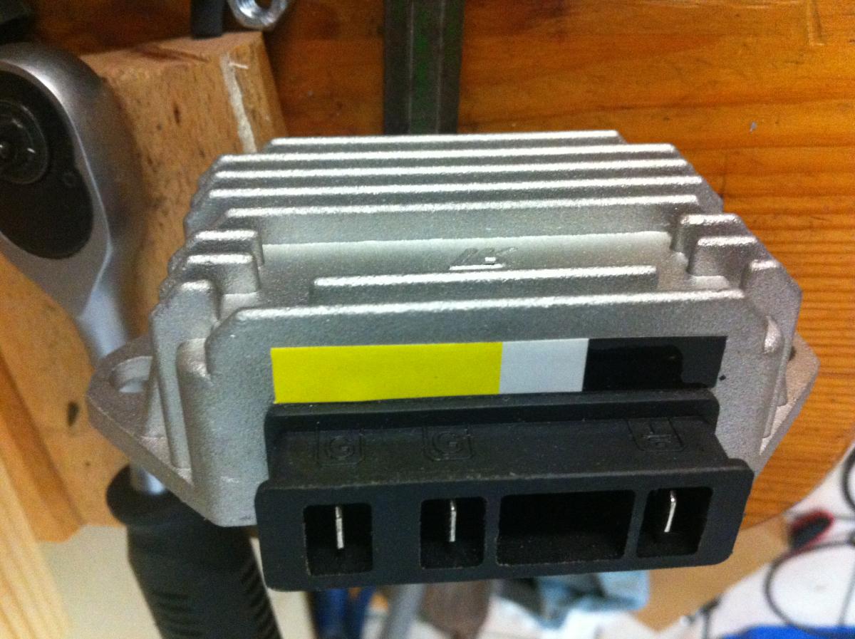

Anschlußbelegung am Spannungsregler
Markus1 antwortete auf Markus1's Thema in Vespa V50, Primavera, ET3, PK, ETS etc.
Danke, das ist eindeutig !!! -
Markus1 erstellte Thema in Vespa V50, Primavera, ET3, PK, ETS etc.
Hallo miteinander, habe (wie abgebildet) einen dreipoligen Spannungsregler. Schwarz ist klar, ist Masse. Bei den beiden gelben Anschlüsse weiß ich nicht, ob zwischen Spannungseingang und Spannungsausgang unterschieden wird, oder ob es egal ist, welchen Anschluß ich als Eingang oder Ausgang nehme. Ist da was falsch zu machen? Gruß Markus -
