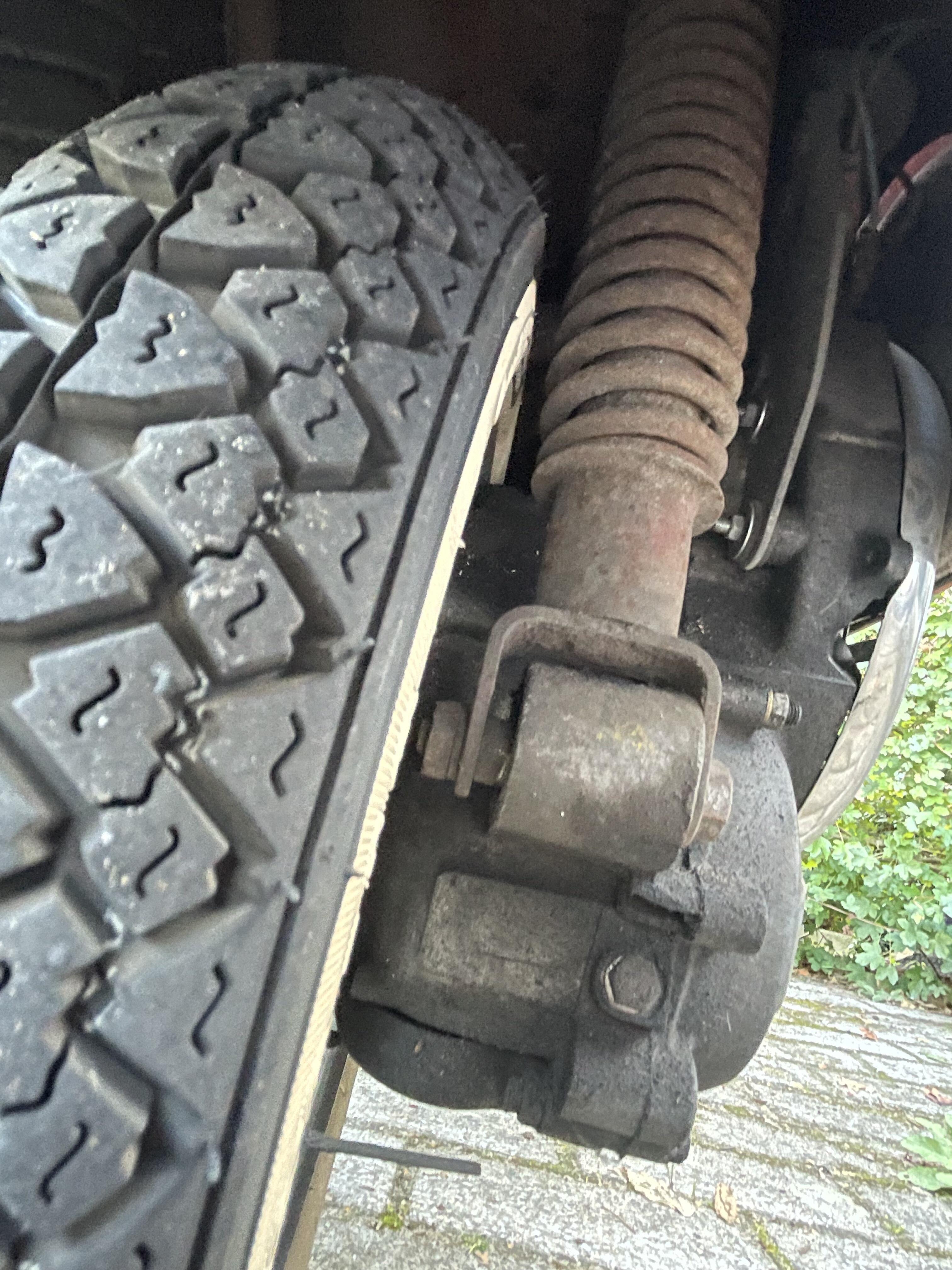

  1. Hallo zusammen, Besser später als nie melde ich mich mal mit einem kurzen Update. Ich bin jetzt erst am Wochenende dazu gekommen mich der Sache mit dem vermutlichen Lagerschaden anzunehmen. Rad ab und dann ist mir aufgefallen, dass die Schraube, die den SitoPlus (den ich vor ein paar Jahren eingebaut habe) am Rahmen befestigt, komplett lose war und nur noch in der Bohrung lag. Der Reifen hat diese dann bei fast jeder Umdrehung berührt und es entstand genau dieses "Kugelgeräusch". Die Schraube wieder fest gezogen und siehe da alles in Ordnung. Bin echt froh, dass der Motor nicht gespalten werden muss. Manchmal sind echt glücklicherweise die Kleinigkeiten. Also weiterhin gute Fahrt mit den Zweitaktern. 🙂 Johann

  3. Vielen Dank erstmal für die Antworten. Am Wochenende gucke ich mal, ob da was schleift auch wenn ich mir das kaum vorstellen kann. Danach nehme ich mal das Rad und die Bremsankerplatte runter, vielleicht sieht man da ja tatsächlich schon was. Habe vor 2 Jahren einen Sito-Plus verbaut und der war von der Passgenauigkeit echt sehr dürftig. Den kontrolliere ich dabei auch nochmal, ob der noch richtig sitzt. Ich bin übrigens 28 und komme aus Münster. 🙂 VG
  4. Hallo zusammen, Bin schon seit 12 Jahren stolzer Besitzer einer Vespa Pk 50 xl und seitdem auch hier im Forum angemeldet. Bisher jedoch immer stiller Mitleser. Seit einiger Zeit macht die kleine Geräusche am Hinterrad, die man vor allem hört wenn man sie ausgeschaltet im Leerlauf schiebt. Im Anhang ein Video wo man das Geräusch gut hören kann. Es klingt für mich wie ein kaputtes Kugellager, indem die verbliebenen Kugeln frei Rollen können. Ist diese Annahme korrekt und welche Lager kann es sich handeln? Kurbelwellenlager kann es ja nicht sein, da kein Gang eingelegt ist. Könnte es auch nur ein Radlager sein und wenn ja kann man das wechseln ohne den Motor zu spalten? 2016 hatte ich einen Kolbenfresser und dann wurde der Motor komplett gemacht mit Kurbelwellenlagersatz, neuer Kurbelwelle und 75er DR. Ich bin zwar handwerklich nicht unbegabt, habe es aber damals eine Vespa Vertragswerkstatt machen lassen. Denke nach 5 Jahren sollte da eigentlich noch alles frisch sein. Fahren tut sie sonst auch ganz normal. Danke schon einmal für eure Ideen und Anregungen! Allzeit gute und Ölreiche Fahrt! Johann
