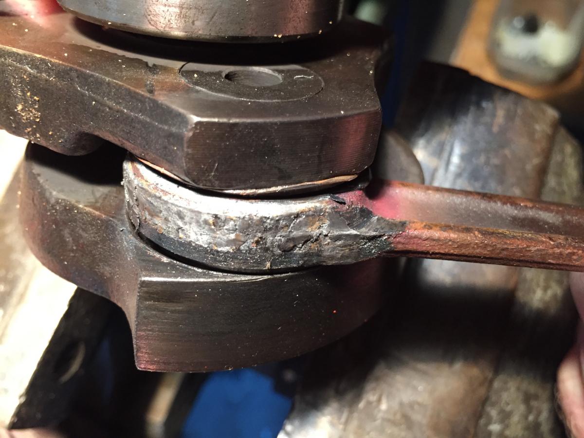

Moin zusammen, ich brauch mal wieder ein Paar Tips von Euch. Ich habe letzte Woche meinen M1L-R Motor gehimmelt. Kurz zum Set-up: M1L-R 125 35 Keihin Malossitronic originale ETS Welle!!!!!!!! original Gehäuse (nur Überströmer angepasst) Franz Bei ca 10000 um/min keine Leistung mehr. Nach Stand liess sich Motor nicht mehr bewegen. Motor gestern gespalten. Ergebnis: Unteres Pleuellager hat sich zerlegt, Brocken haben sich zwischen Kolben und Laufbahn geschoben.... Kolben und Kurbelwelle sind durch, Zylinder ist noch ok. Frage: welche Kurbelwelle nehme ich, die stark genug ist und die den Daten der alten ETS Welle entspricht. (Würde gerne spindeln verhindern). Am liebsten eine gelippte Welle?..... -
