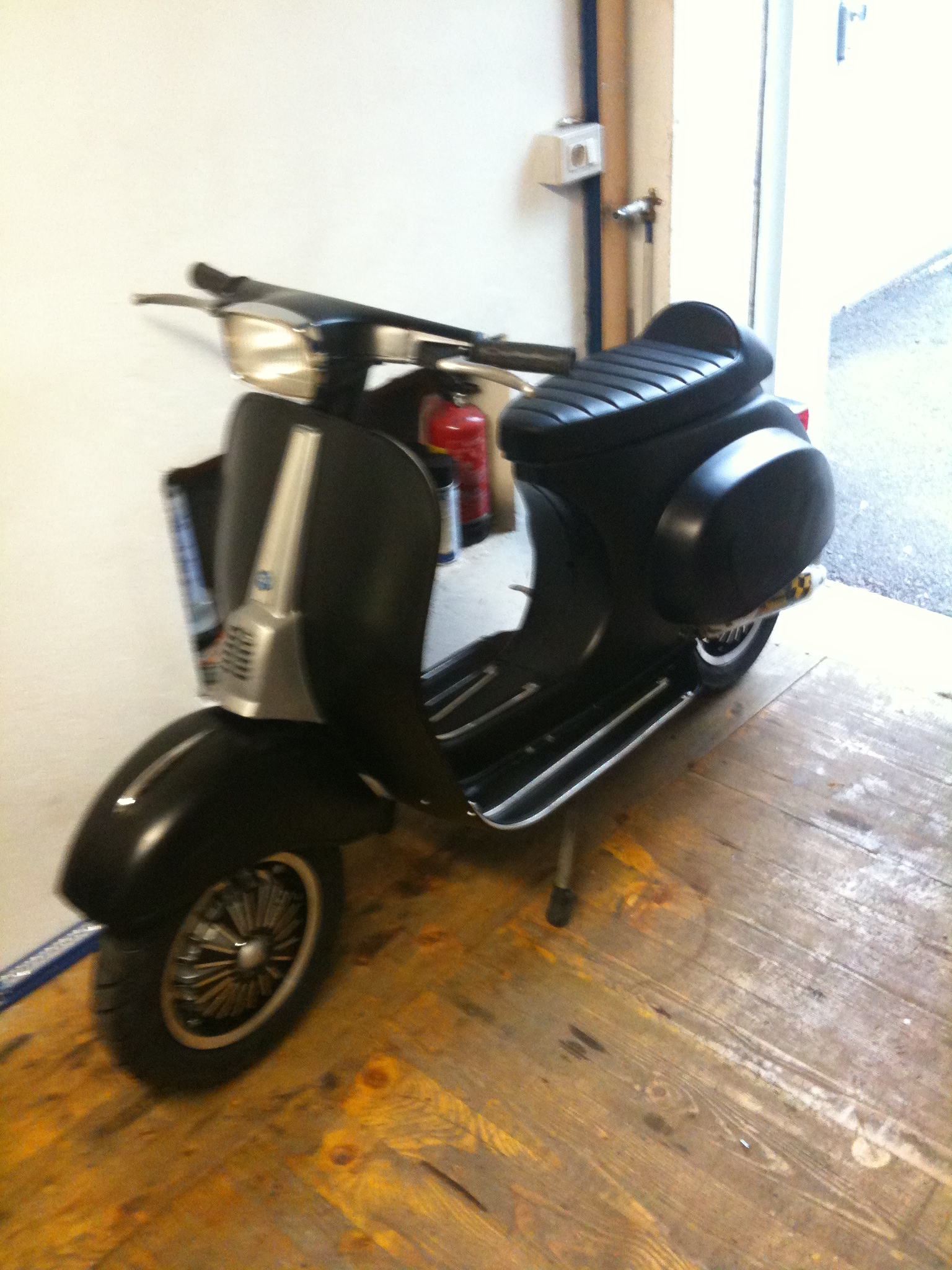

ne 45 ist schon korrekt gibt auch 47 mm aber das ist mir zu viel. muss schauen wie es mit den steuerzeiten aussieht.. danke ist hat nur amateurhaft gelackt... aber für 1-2 sommer wird das schon gehen dann möchte ich sie profrssionell lacken lassen -

Wespist erstellte Thema in Vespa V50, Primavera, ET3, PK, ETS etc.
Hallo Zusammen bin neu hir hab den roller meiner freundin in der gallie geposet hoff. gefällt er euch, jetz soll ein neuer motor rein.. fotos habe folgendes problem möchte mir gerne einen neuen motor zusammenbauen nur leider bin ich mir nicht ganz sicher wie der sich so macht hab leider fast null erfahrung . 75HP P&P Drt Vollwangenwelle mit 45 hub Membran ass von PLC Corse kurz parmakit zündung 1kg 24/72 mit drt rep kit kurzer 4 von drt 24 gaser dellorto mit ramair als auspuff werde ich den simonini 180 benutzen xl2 kupplung mit 6 federn hab alles zu hause auser welle und getriebe natürlich wird alles angepasst auserdem möchte ich die original piaggio membran mir einer tassinari austauchen was haltet ichr von dem konzept hat jemand schon mal was änliches oder gliches gemacht ? was sollte oder müsste ich verändern? mfg Wespist -
