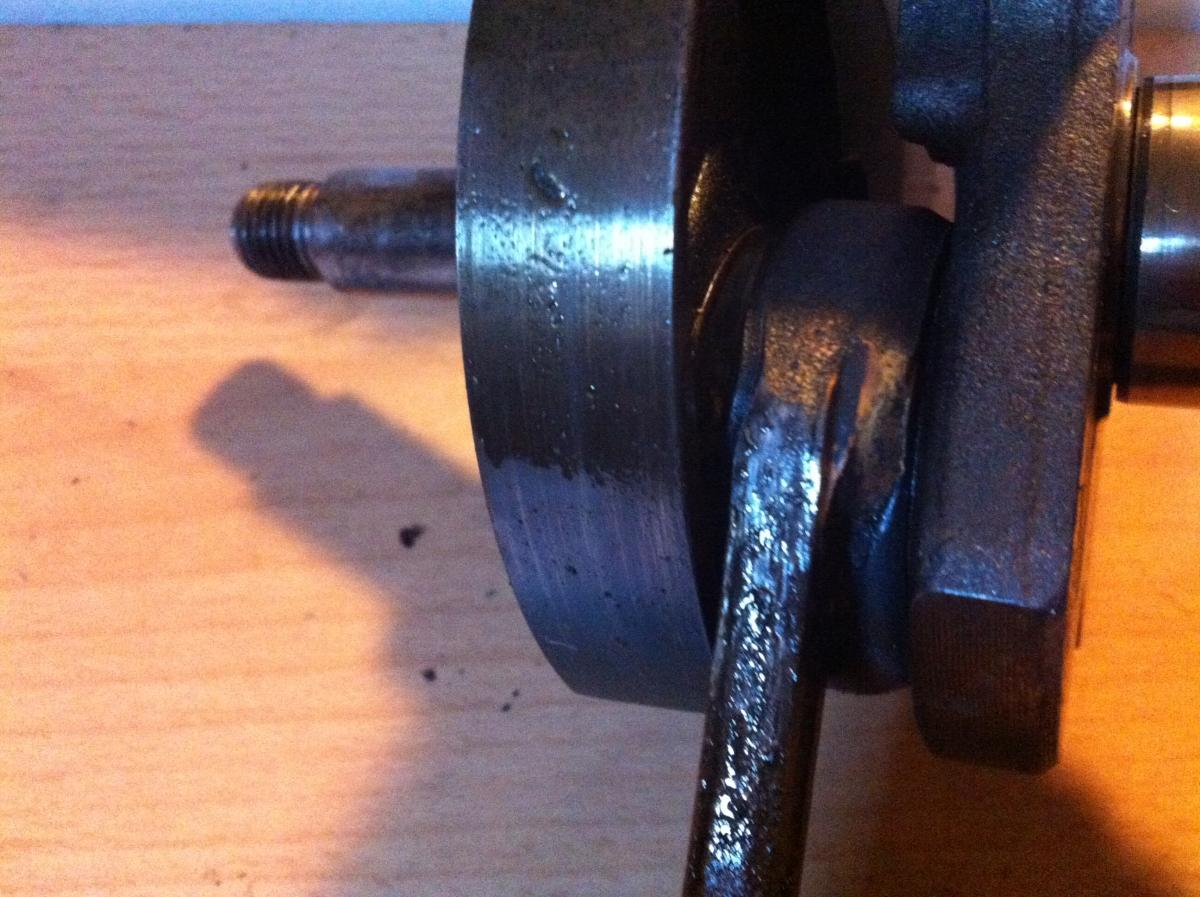

Hi Rötti64, nun... ich glaube schon. Ich habe mich ja entschlossen meinen noch im Keller liegenden PX Motor von 1981 einzubauen. Der ist bereits aufgefräst, auf den 24er Vergaser und den 139er angepasst, usw.... Den habe ich ja ebenfalls zerlegt und werde ihn komplett neu lagern, reinigen, die Kurbelwelle mal in ein Ölbad packen, usw. Der lag jetzt gut ... 12 Jahre im Keller rum. Braucht auch eine Frischzellenkur Wird schon werden Gruß -

... dann wurde ich eines besseren belehrt... Story: Über 2 bis 3 Ecken kam ich verdammt günstig an eine P80X LUSSO von 1989. Soweit "original" bis auf einen 135er D.R. und einen SITO Auspuff. Vor 2 Jahren aus dem Schuppen geholt und TÜV fertig gemacht. Ohne Mängel drüber gekommen, 2 x kurz gefahren und dann wieder abgemeldet, weil der Roller "nervt"... Zweitakt - gestinke, wackelig, unsicher, etc. Naja, vor knapp 1 Woche kamen wir untereinander ins Gespräch und... jetzt hab´ ich die Vespa. So, am letzten Dienstag dann knapp 30km hingefahren, raus aus der Garage geschoben, 2 x gekickt, springt an. 1 Testrunde... alles gut. (wie gesagt, knapp 1 Jahr gestanden. Öl gecheckt, alles gut. Mal "in den Motor gehorcht"... alles gut. Sprit: Alles gut. Alles blinkt, alles leuchtet, alles bremst, nur ein bisschen Ölschmier unterm Motor... soweit ja nichts ungewöhnliches. "Ach ja, der hat mal geklemmt... ist aber schon ewig her." Mh... dachte ich mir, passt schon. Auf gehts, aber langsam!!!!! Mit max 80km/h als der Motor dann warm war, gen Heimat. Knapp 30km. Mensch, das Ding fährt richtig gut. Und dann... ca. 3km vor der Haustür: Rassel, ruckel, ruckel, knatter, PENG, aus. Hinterrad blockiert... uhoh... Ungut... Kickstarter nicht mehr tretbar, alles fest. Leerlauf rein, schieben geht. Alsooooooo, 3km schieben, weil ist mitten in der Pampa passiert. Heute dann das "böse" erwachen... Die Kurbelwelle hat´s BÖSE zerlegt. Die muss schon von dem Klemmer einen weg gehabt haben. Der Kolben hat unten ein paar Einschläge vom aufsetzen, der Zylinder und der Kopf sind soweit OK, keine Riefen. Motor ist jetzt gespalten, ich werde meinen alten PX Motor einsetzen. (natürlich diesen erstmal neu lagern, usw., da der schon ca. 12 Jahre im Regal liegt...) Denn: 139er Malossi, Primär, 24er Vergaser, aufgefräst... HAMMERTEIL. Den habe ich geliebt!!! Aber meine alte PX ging den Weg alles rostigen irdischen Ebayweges... Ausser dem Motor. Diesen habe ich auch mal gespalten und die Kurbelwelle mal vorsichtshalber in ein Ölbad gelegt kann ja nicht schaden... So, dann habe ich ja jetzt was zu tun Prospekte wälzen, Ersatzteile raussuchen und das wichtigste: ALLES WIEDER ZUSAMMENBAUEN und ab zum TÜV, als 80er isser mir zu teuer. Meinen Malossi eintragen lassen und genießen. Über den Winter dann wahrscheinlich nochmal zerlegen und ein neues Lackkleid aussuchen. Na denn, ich werde sicherlich dann und wann mal auf Eure Hilfe zählen müssen Schönes Wochenende!!! Wie die Kurbelwelle aussah? Tadaaaa: -

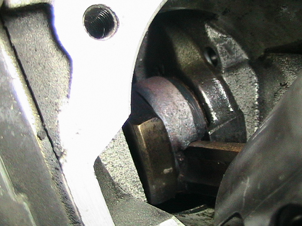

Hallo alle, meine "Ratte" nimmt so langsam aber sicher Gestalt an. Das riesen Loch, das unter einem genieteten Blech und 5 Tonnen Spachtel versteckt war ist Geschichte. Ich habe es ordentlich rausgesägt (also die Fransen) und schönes Karosserieblech drüberschweißen lassen. Die Schweißnähte geglättet und verzinnt. Diverse Löcher und Risse ebenso verschweißt / verzinnt. Morgen wird die V dann mit EP Füller "versiegelt" und anschließend schwarz matt lackiert. Die Kleinteile (Lenkkopf, Kotflügel, Motordeckel, etc.) mache ich zu Hause selbst. Auch wenn man den Unterschied sehen wird, ich hab´s zeitlich zum einen nicht besser hinbekommen, zum anderen ......... was soll´s Inzwischen habe ich den Motor auch wieder zusammen, Simmering(e) natürlich neu, ... Kupplung neu, .... Alles abgedichtet und zusammen, doch eine Frage stellte sich mir heute. An der Zündspule (rote FEMSA)... das Zündkabel, ist das fest vergossen, oder ist das geschraubt? Das ist ein wenig porös, würde das gerne tauschen. Aber irgendwie bekomme ich es ohne Gewalt nicht runter. Was sagt ihr? Das hatte ich an einer V50 noch nie. Danke und Gruß Andreas

Hi, so, wie einige schon vermuteten, unter dem Blech im Spritzwasserbereich ist wirklich ein Loch. ABER: Es war komplett entrostet, dann das Blech verklebt, genietet, gespachtelt und dann versiegelt. Auch der Tunnel ist von innen versiegelt. Sauerei zwar, aber sonst hat die Fuffie keinen Rost abbekommen. Motor ist jetzt raus, Gabel raus, Elektrik raus, etc. Demnächst zum sandstrahlen, schweißen, grundieren und dann gehts weiter. Weniger schlimm als ich dachte. Ihr könnt euch sicher vorstellen, wie ich geflucht habe, als ich das Loch schließlich entdeckte. Dennoch, schon vor ewigkeiten gemacht und rostfrei. Improvisiert, aber gut Trotz der ewigen Standzeit trennt sogar die Kupplung noch... Da habe ich nicht schlecht gestaunt. Werde den Motor wohl noch neu lagern... Irgendwie macht es wieder richtig Spass, wenn ich ehrlich bin, ich habe so ein "Opfer" quasi gesucht...... Gruß Andreas -
