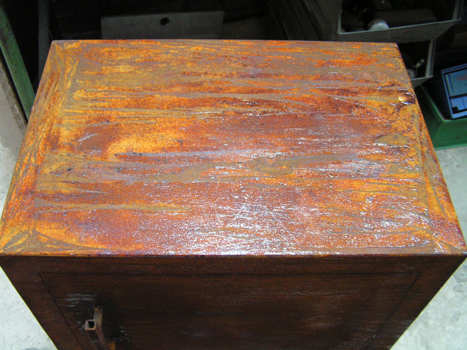

  3. Hier nur eine Handvoll Fotos die anderen schicke ich später nach...habe sie auf einem anderen Rechner Die Fotos sind nicht so gut weil die Kamera die ich damals hatte auch nicht der Kracher war...aber ich schicke noch was anständiges hinterher die Tage. Die Struktur ist mein kleines Geheimnis...rosten kann jeder....aber ich bestimme mittlerweile die Art des Rostes und das Muster. Gruss Inge

  5. Hallo zusammen, ich habe mich hier in dem Forum eigens angemeldet weil ich über Eure Rostfragen gestolpert bin. Rost ist mein absolutes Fachgebiet und ich würde mein Wissen gerne mit Euch teilen. Es ist schon ne Weile her das ich mit dem Verrosten angefangen habe und es ist und bleibt meine Leidenschaft. Damit ihr ein Bild bekommt von dem was ich schon so alles hab "altern" lassen...Eine halbe Gaststätte, riesen Säulen, Heizkörper, Kunststofftürrahmen, Fahrräder, Hirschgeweihe, Panzerschränke, Hausfassaden, E-Gitarre und und und und und. Möbel...ach was weiß ich was alles. Ich habe eigentlich 9 Monate nix anderes gemacht als verrosten. Wenn ich möchtet schicke ich Euch gerne Fotos von meinen Arbeiten. Derzeit arbeite ich mal wieder an einem Projekt welches mir das ganze hoffentlich ENDLICH zur festen Arbeit macht. Mit dem Rostlack arbeite ich nicht ( noch nicht ) habe in monatelangen extrem teuren Testversuchen alles mögliche ausprobiert um zu versiegeln, Farbtöne hinzukriegen, und vor allem eine Struktur in das ganze zu bringen. Den Roller den ich auf dem Foto gesehen habe ist ( ich bitte vielmals um Entschuldigung für meine Ehrlichkeit ) grottenlangweilig. Wenn ihr mal sehen möcht was möglich ist.... Hier ein Bildchen von einem meiner Panzerschränke. Man beachte die Struktur. Es glänzt, es ist matt, es ist orange,braun von allem etwas. Und...es ist kein Rostlack ! Übrigens....ich bin weiblich und kein Rollerfreak, aber....in Sachen Rost ein absoluter Ansprechpartner. FReue mich auf regen Austausch. Gruss Rostisch
