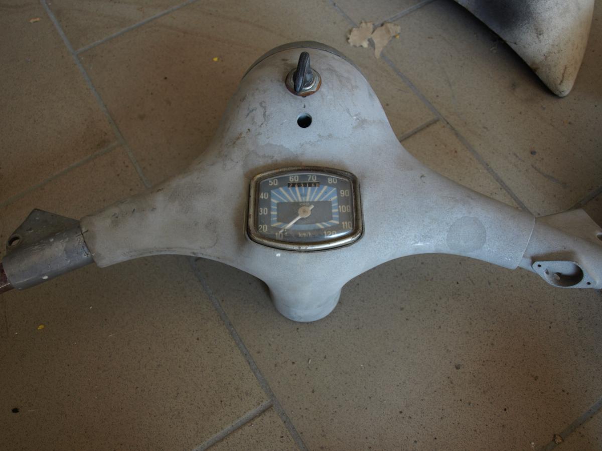

  6. im Typenschein steht M.I.S.A Montagewerk Brüssel mich hat der Lenkkopf verwirrt da das Foto auf der Einzelgenehmigung einen Muscheltacho zeigt

  8. Ich habe einige GS Roller im Internet gesehen die hatten eine eckige Fernlichtkontrolle(Rot) und den VDO Tacho waren glaub ich Augsburger. georg

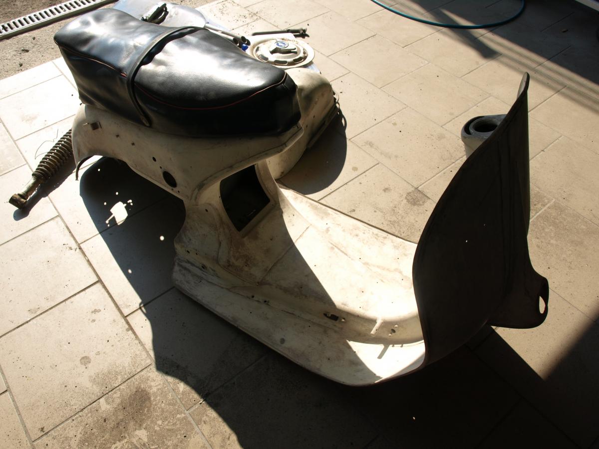

  9. habe noch ein Foto, sieht man den Rahmen aber schlecht

  11. Hallo Ich habe mir eine GS 150 Bj. 61 gekauft. Bin mir aber zwecks Rahmen nicht ganz sicher um welches Model es sich handelt. Der Lenkkopf hat einen VDO Tacho laut Typenschein(Foto) sollte ein Muscheltacho verbaut sein. Was ich auch komisch finde ist die Seilzugdurchführung der Hinterradbremse die geschraubt ist, habe ich noch bei keiner GS gesehen. Kann mir ectl. jemand sagen um welchen Rahmen es sich handelt. mfg Georg

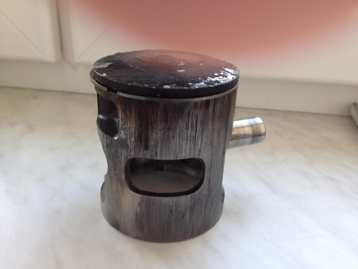

  12. Hallo Ich habe bei einer P200e den Zylinder und Kolben abgebaut und dabei schöne Reibspuren gefunden. Der Kolben ist eine 1-Ring Version von Polini. Der Zylinder schaut nicht so schlecht aus, muss man aber auf jeden Fall Hohnen. Im Inneren des Kolben steht Polini Asso-W 2453. Laut Suche ist das schon ein etwas älterer Kolben ca. 2003. Bekommt man diesen Kolben noch irgendwo oder kennt zufällig jemand einen anderen Kolben der passt. Georg

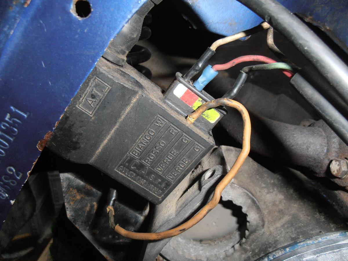

  16. leider nicht ganz scharf Neben dem braunen Kabel geht glaub ich auch was ab

  20. Hallo Meine PK 50 SS läuft aber Licht, Hupe und Blinker funktionieren nicht. Beim Kauf hat das Blinkerrelai gefehlt, das habe ich aber inzwischen eingebaut. Beim Scooter-Center habe ich 2 Zündgrundplatten gefunden, einmal mit Batterie einmal ohne. ohne Batterie http://www.scooter-center.com/product/BGM8030/Zuendung+BGM+PRO+Grundplatte+HP+V20+Vespa+PK+XL+Modelle+ohne+Batterie?meta=?cat=C_V_V5S1T&catmatch=CAT_ZUENDUNG_ZUENDUNG mit Batterie http://www.scooter-center.com/product/9010005/Zuendung+PIAGGIO+Grundplatte+Vespa+PK+XL+Modelle+mit+Batterie?meta=?cat=C_V_V5S1T&catmatch=CAT_ZUENDUNG_ZUENDUNG Es gibt auch die Lima Spule, die kostet ca. 18€ mit dieser werde ich versuchen die alte Zündungsplatte zu reparieren. Ich habe bei mir keine Batterie verbaut. Hinter dem linken Deckel ist der Spannungsgleichrichter und das Blinkerrelai.(kein Hupengleichrichter) Jetzt bin ich mir nicht sicher welche Grundplatte ich brauche. Bei mir gehen 3 Kable "Weiß, Rot und Grün zur Zündspule und 3 Kabel "Grün, Blau, Schwarz Richtung Rahmentunnel. Die mit Batterie schaut von den Anschlüssen her identisch aus. Kann es auch sein das bei mir einfach die Batterie fehlt? Bei mir geht doch Wechselstrom von der Lima-Spule zum Gleichrichter und von dort ca. 12 Volt Wechselspannung auf den "Kabelbaum" oder? Wenn eine Batterie verbaut wäre würde aber Gleichstrom rauskommen? Georg
