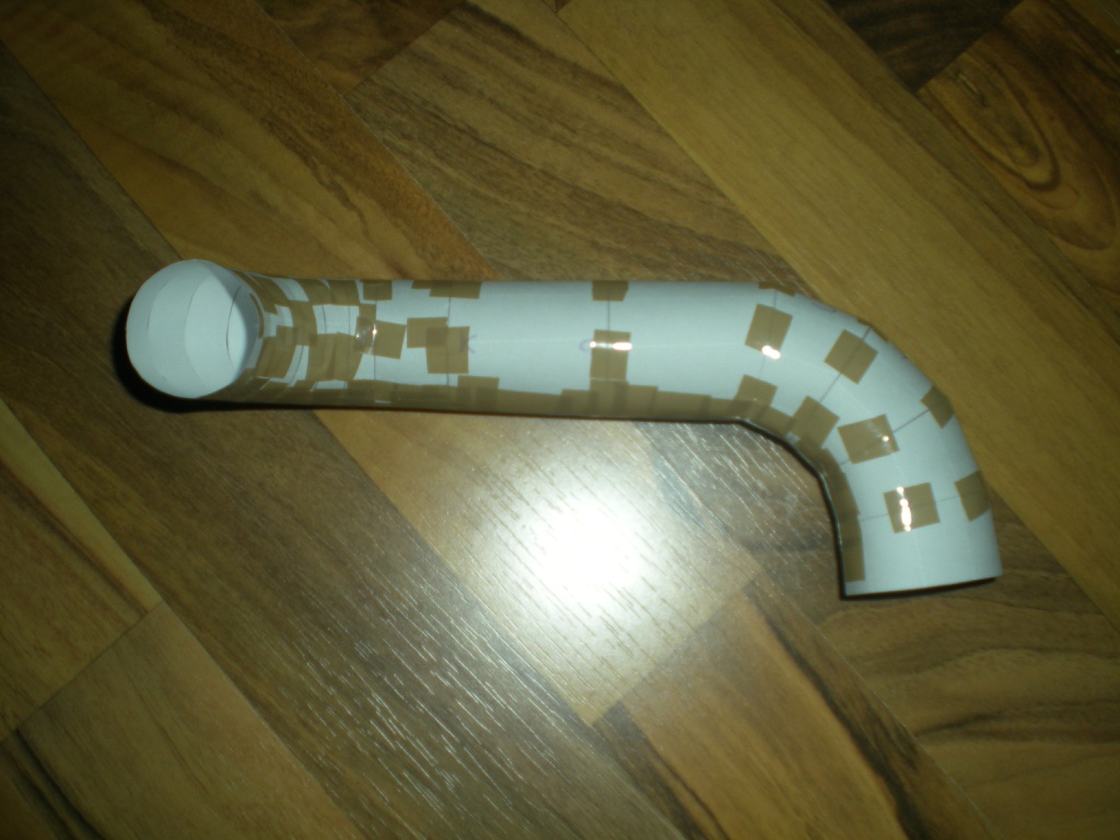

  18. hab noch ein stück weitergebastelt. jetzt nimmt das ding endlich form an.

  21. @ AL: ich danke dir. Das ist super ausführlich und mehr als geil. Danke!

  24. Ich hab die jetzt mal unten verlaufen lassen. Denn so hab ich die Möglichkeit, dass ich sie auch dann bei den nächsten Teilen auch hinten verlaufen lasse. Ich hab mir überlegt, die Naht noch etwas zu drehen, denn dann würde sie überhaupt in den Bögen hinten liegen. Aber ich dachte dann, dass es egal ist obs jetzt ein paar Grade gedreht verläuft oder doch ganz hinten verschwindet. Hauptsache die durchgehenden Schweißnähte liegen nicht zur Gänze im Sichtbereich. Also unterm Strich liegt die Naht bei mir jetzt unten und wird auch dann im nicht sichtbaren Bereich weiterverlaufen.
  25. Weil wir grad bei der Verdrehungsfunktion sind, stell ich mal mein Papiermodell vom Auslass weg rein. Da hab ich schon darauf geachtet, dass die Schnittkanten so verlaufen dass man sie nicht sieht. Ich hoff dass man einigermaßen erkennen kann wo dann später geschweißt werden sollte. Ich hoffe auch auch dass das jetzt mal so passt. Weiteres wird (hoffentlich) bald wieder geliefert. Ich sollte mich nämlich wieder mal ein wenig ans lernen machen.
