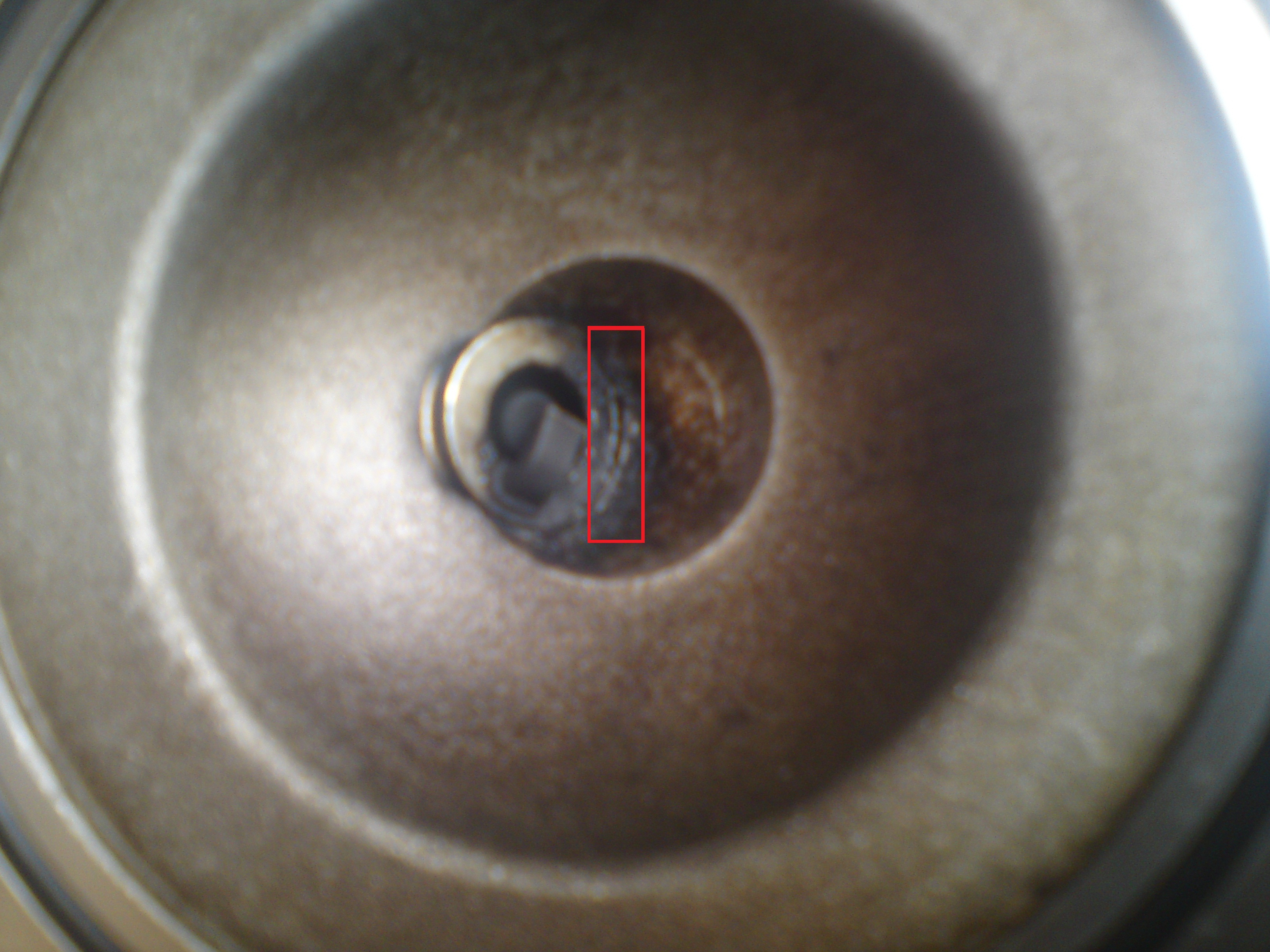

  1. danke schon mal für die vielen antworten. also ich fahre das castrol Power 1 racing 2takt öl. fahr ich schon immer. Also wenn sie kalt ist springt sie auch sofort an und läuft auch ganz normal ohne leerlaufschwankungen. Ich kann JEDERZEIT ganz nomral mit dem schlüssel die zündung unterbrechen. ich lies sie im leerlauf einfach mal warm laufen und immer wenn sie warm war ging sie aus. kann das auch auf falschluft deuten? mit gasgeben kann ich sie am laufen halten. Es ist eine px 80 e lusso mit 139ger malossi. Was mir gleich am anfang an dem zylinderkopf aufgefallen ist das die zündkerze nicht ganz reingeht. ich wollte alles perfekt haben,darum hab ich genau die von malossi geschriebene kerze besorgt. hab schon gelesen das man 2 unterlegscheiben alter zündkerzen nehmen muss weil sie sonst zu weit in den brennraum ragt. leider kann ich meine garnicht erst so weit reindrehen weil das geweinde so halbwegs aufhört und dann die Kerze an dem grad des kopfes angeht. Dann hab ich einfach 3 unterlegscheiben genommen und das ganze so hingenommen. so fand ich siehts auch in ordnung aus wegen der tiefe der kerze. Hab auch im internet geschaut und da die köpfe angeschaut da sieht man richtig wie das kerzengewinde bis in die kleine kugel reingeschnitten ist. werd morgen das gewinde in der arbeit ein wenig erweitern. Dachte mir das vllt an diesem kleinen Grad diese glühzündungen entstehen. Hab ein bild angehängt hoffe man kann es sehen bzw öffnen. Wegen der falschluft.... ich hoffe einfach alles außer die kurbelwellensimmerringe ich mag den motor nicht nochmal spalten er is grad so schön eingebaut. Die überströmer wurden an den malossi angepasst und auch der vergasser an die wanne und wanne an block. dementsprechend musste ich auch die dichtungen kleinwenig beschneiden. das ganze werd ich nochmal checken und zusätzlich mit dichtpaste abdichten. hoffe das das problem dann behoben ist.
  2. hmm ja das dachte ich mir auch schon. nur ist der zylindersatz komplett neu und hat noch keine ölkohleablagerungen.
