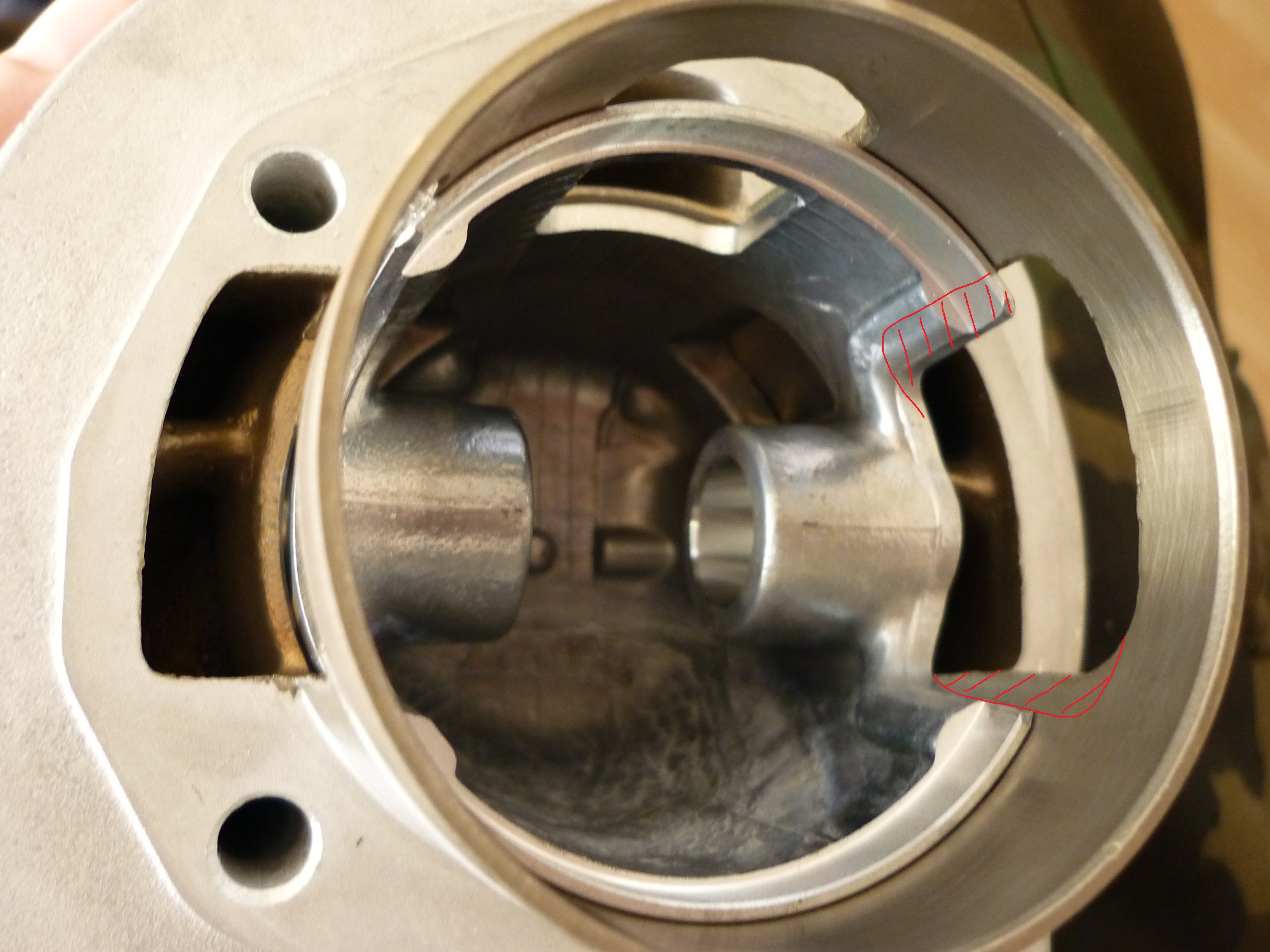

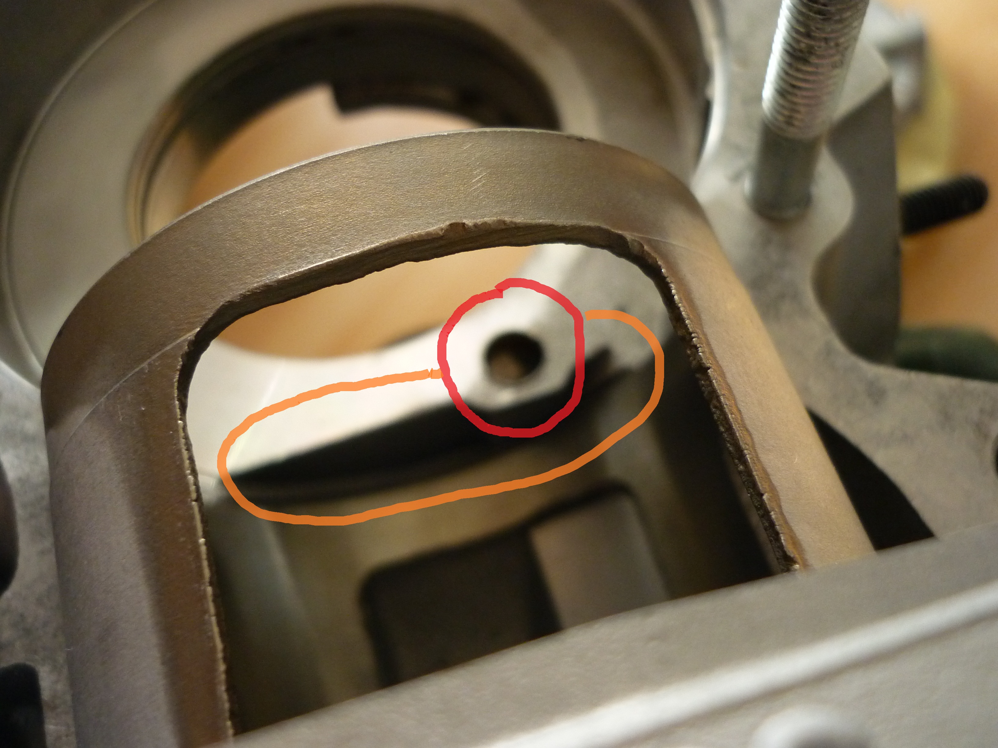

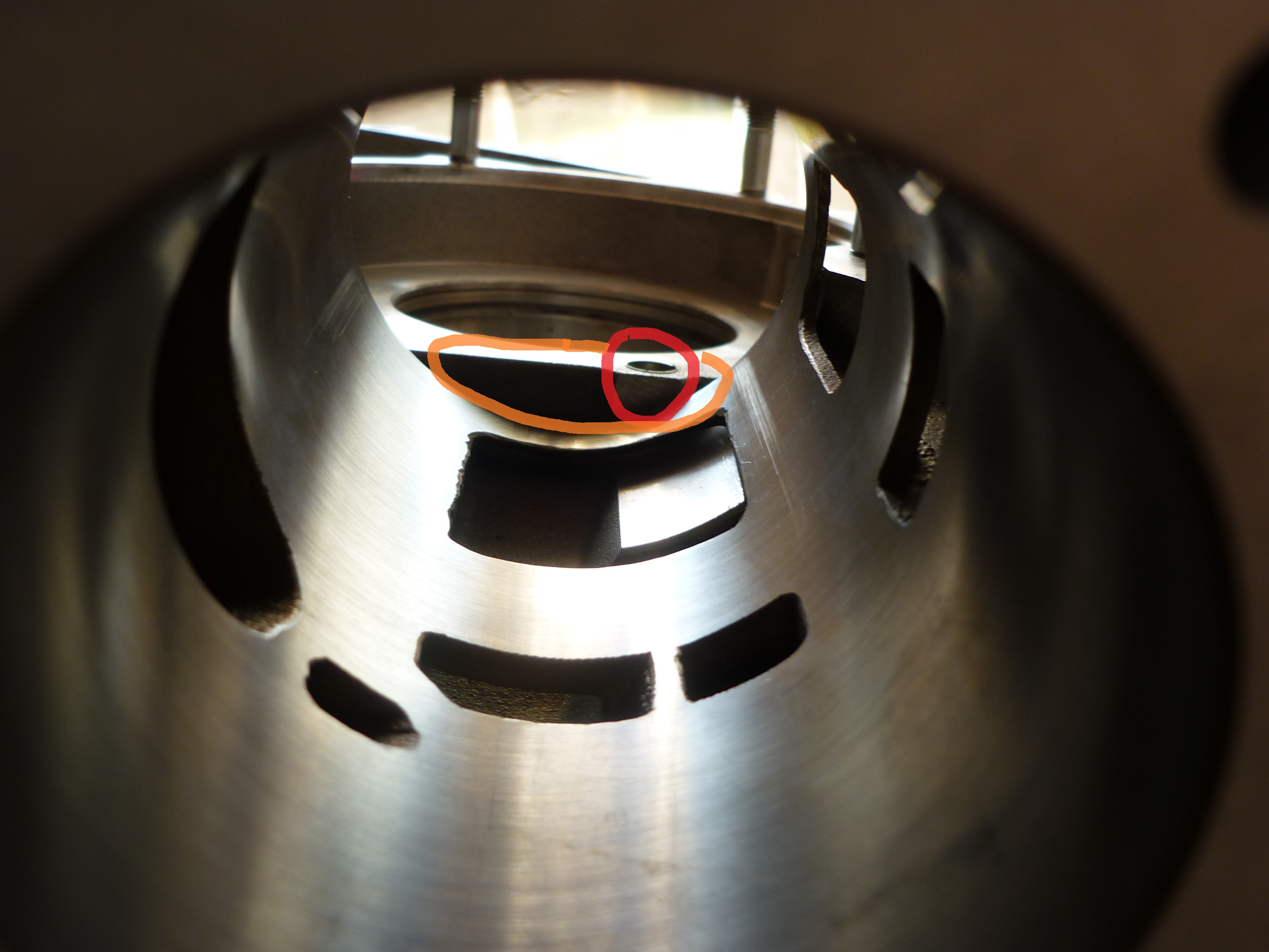

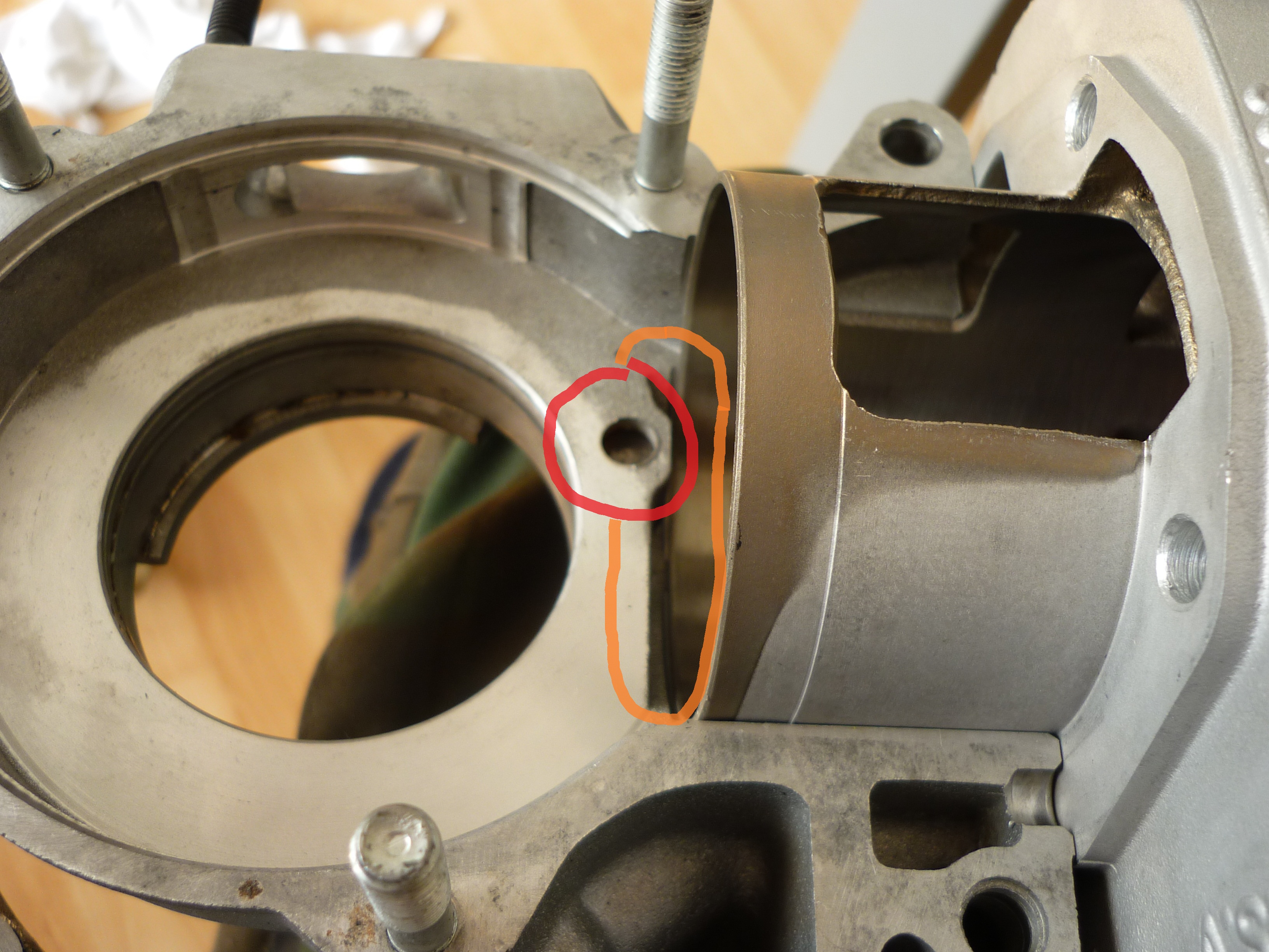

Soodalaa, meiner ist auch endlich gekommen und da hätte ich gleich ein paar Fragen zum Fräsen. Kann ich die Schraffierten Flächen an Kolben und Zylinder ohne weiteres wegnehmen? Sollte ich am Motorblock die Orangenen Flächen abschrägen richtung Laufbahn? -> Da der Motor Serienmäßig ne Ölpumpe hatte, hätte ich da ein hässliches Loch wenn ich den Bolzen rausmache... Trotzdem rausmachen und zuschweißen lassen, oder drin lassen und nur Vorsichtig/Leicht abschrägen?
