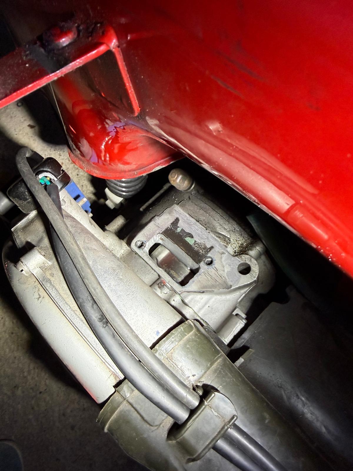

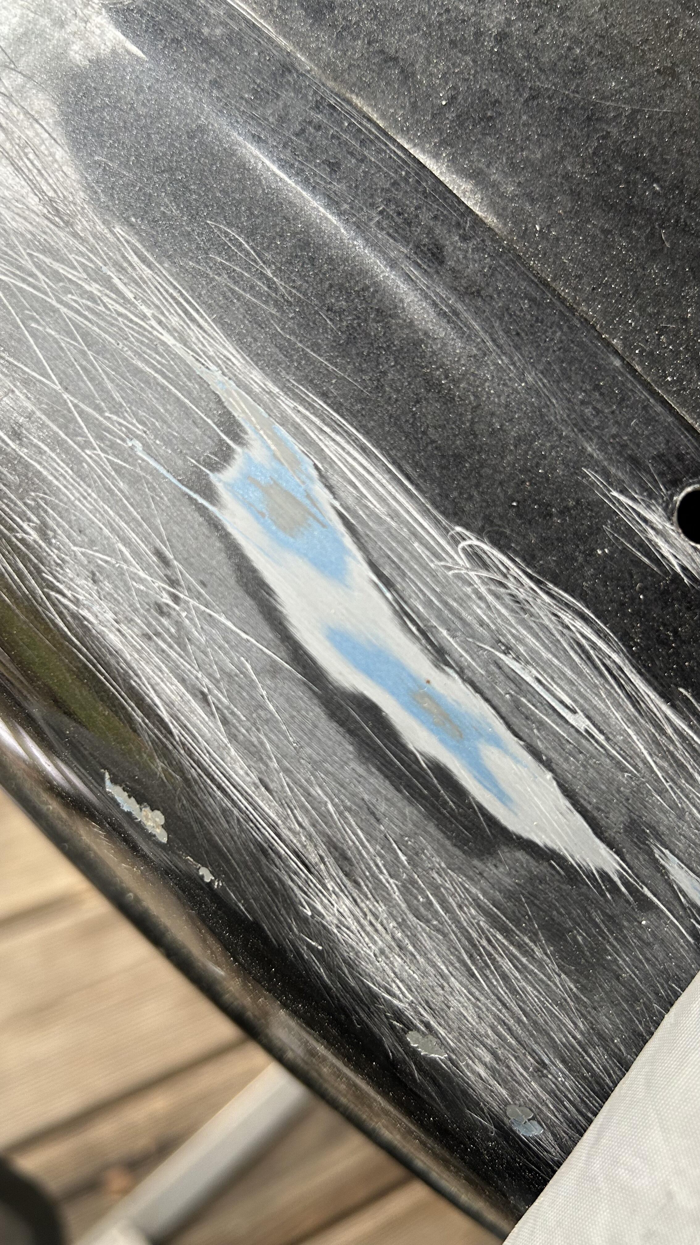

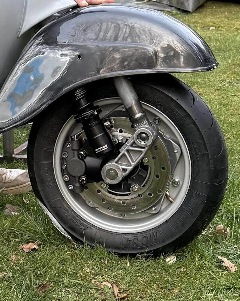

Mit den neuen Fotos würde ich meine Aussage davor widerrufen. Meine Meinung: Rahmen 919, Deckel irgendwas rotes. Rosso Corsa 806 oder 847 kann schon hinkommen. Ist bei orange und rot immer sehr schwierig.
Würde anhand der Blitzfotos eher andersrum sagen. Rahmen 916 (oder sogar 907 im ersten Foto?) und Seitendeckel 919. 916 sowie 907 sind etwas heller als 919. Oder der Seitendeckel geht ins lachsfarbene, dann weiß ich nicht weiter.
