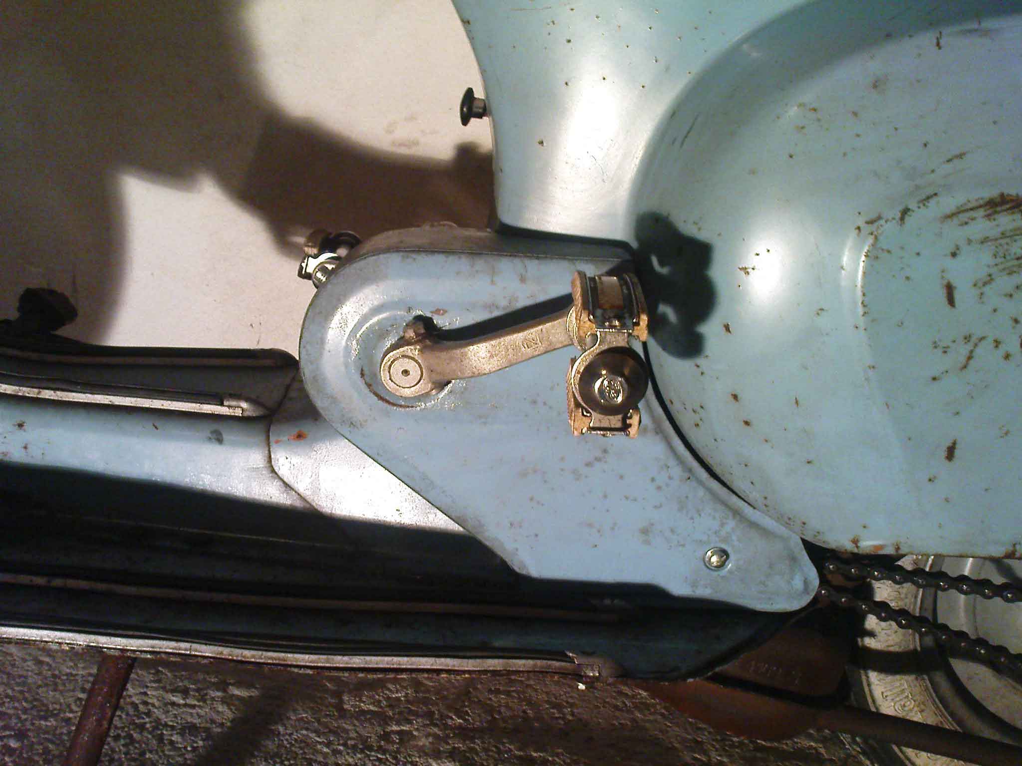

  3. Hier Bilder der Teile für österreichische Pedal Vespa. Die Achse mit dem Zahnkranz ist die gleiche wie bei dem Modell für F/GB. Die Kette ist länger. Bei neueren Modellen sind die Pedale schwarz. gruß Al50ss
