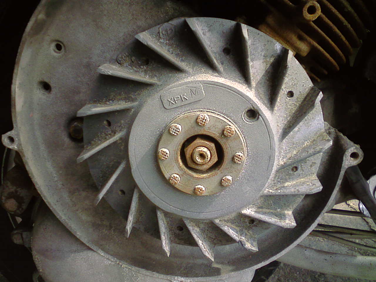

Hm, hab gerade nochmal bischen geschaut. Ohne Last bringt die LiMa mit der "kleinen" Spule über 20V und mit der "großen" über 40V. Kann man die Leistungen addieren, wenn man beide Spulen zusammenhängt? Kann man das so wie bei Batterien betrachten oder geht das nicht lange gut? Ihr seht bin nicht wirklich gewillt mir noch ne neue Zündgrundplatte inkl. LüRa zu holen. Welche der Spulen bringt mehr Leistung? Normal doch die mit mehr Wicklungen, oder? Schonmal besten Dank für die schnellen Infos, habt mir schon gut geholfen. Danke -
Habe euch ein Bild von der LiMa gemacht und noch ein Bild vom LüRa angehängt. Beim LüRa bin ich mir aber ziemlich sicher das es sich um ein abgedrehtes PK Lüfterrad handelt. Eine solche LiMa ist mir bis jetzt aber noch nie untergekommen und ob man es glaubt oder nicht, ich find weder in den Rollerkatalogen noch im www eine solche Lichtmaschine. Aber hier weiß ja mit Sicherheit jemand aus welchem Modell das Ding stammt. Hab nur mal gemessen und sie liefert mehr als 12V (ohne Spannungsregler). Gab es mal eine PK mit nur 3 Spulen? Hat mir jemand Leistungsangaben oder Wiederstandswerte für die Spulen? Worum es mir eigentlich geht: Habe den Motor vor einigen Monaten gekauft und wieder lauffähig gemacht. Wollte ihn nun an einen Bekannten weitergeben, aber der wollte umbedingt auf H7 umrüsten und will jetzt noch von mir, dass ich eine LiMa verbaue die die entsprechende Leistung erbringt. Aber wer weiß evtl. reicht die LiMa ja bereits aus. Die Vespatronic oder wie die verstellbare Zündungsg. heißt arbeitet ja auch nur mit 3 Spulen bei max. 90 Watt. Wäre supper wenn ihr mir bischen unter die Arme greifen könntet. Danke schonmal
