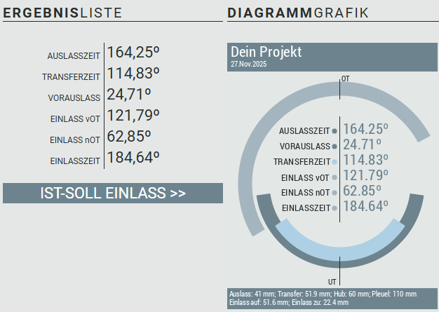

Wie sind denn so die Einlasssteuerzeiten bei den beiden Wellen? BGM SIP -

Ok, da bin ich ganz deiner Meinung. Die Frage ist nun, welche 60mm Welle hat vernünftige Einlasszeiten? BGM oder SIP? -

Also ich habe den BGM mit 2mm Fudi höher gesetzt, aber dann wieder runter gesetzt, weil mir das Drehmoment untenrum fehlt. Der zieht den 4. Gang nicht, obwohl ich den vierten sehr kurz übersetzt habe (20/36). Ich muss dazu sagen das der 150er Block (Einlass und Überströmer) extrem gefräst sind und der Auslass am BGM um 1.5mm höher gefräst ist usw. Ist halt alles auf Drehzahl ausgelegt. So wie in deinem Video fährt meine auch, aber nur bis zum dritten Gang (zieht sie bis 110 durch). Im vierten fehlt ihr halt die Kraft und fällt dann wieder auf unter 100 runter bei ner kleinen Steigung oder Gegenwind, trotz kurzem vierten. Hatte schon ans verkürzen des Primär (von 23/64 auf 23 oder 24/67) gedacht, aber das lass ich jetzt. -

Wäre in diesem Fall die 57er welle original oder eine mit mehr Steuerzeit? -

Hmm, also wenn ich das jetzt so lese, frage ich mich nun, soll ich auf 60mm Welle umbauen und dafür den frisch gemachten 200er Block spalten oder soll ich die original KW drin lassen? Wobei dann die Einlasssteuerzeiten nicht so gut wären bei der original 57er Welle. Eine 57er Sport Welle lohnt sich dann ja auch nicht, da kann ich gleich zur 60mm Welle greifen. Oder denke ich falsch? -
