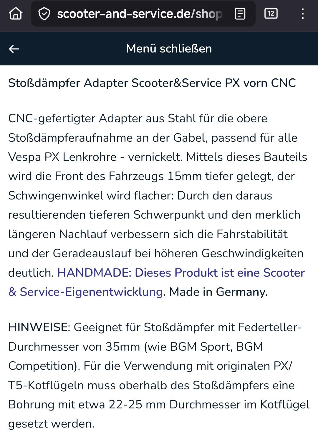

  2. Wenn ich an der original Gabel nachmesse, ich dann aber die Gabel z.B. um 4cm kürzen lasse, ziehe ich hinterher die 4cm von der gemessenen länge an der original Gabel ab richtig?

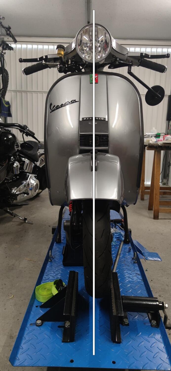

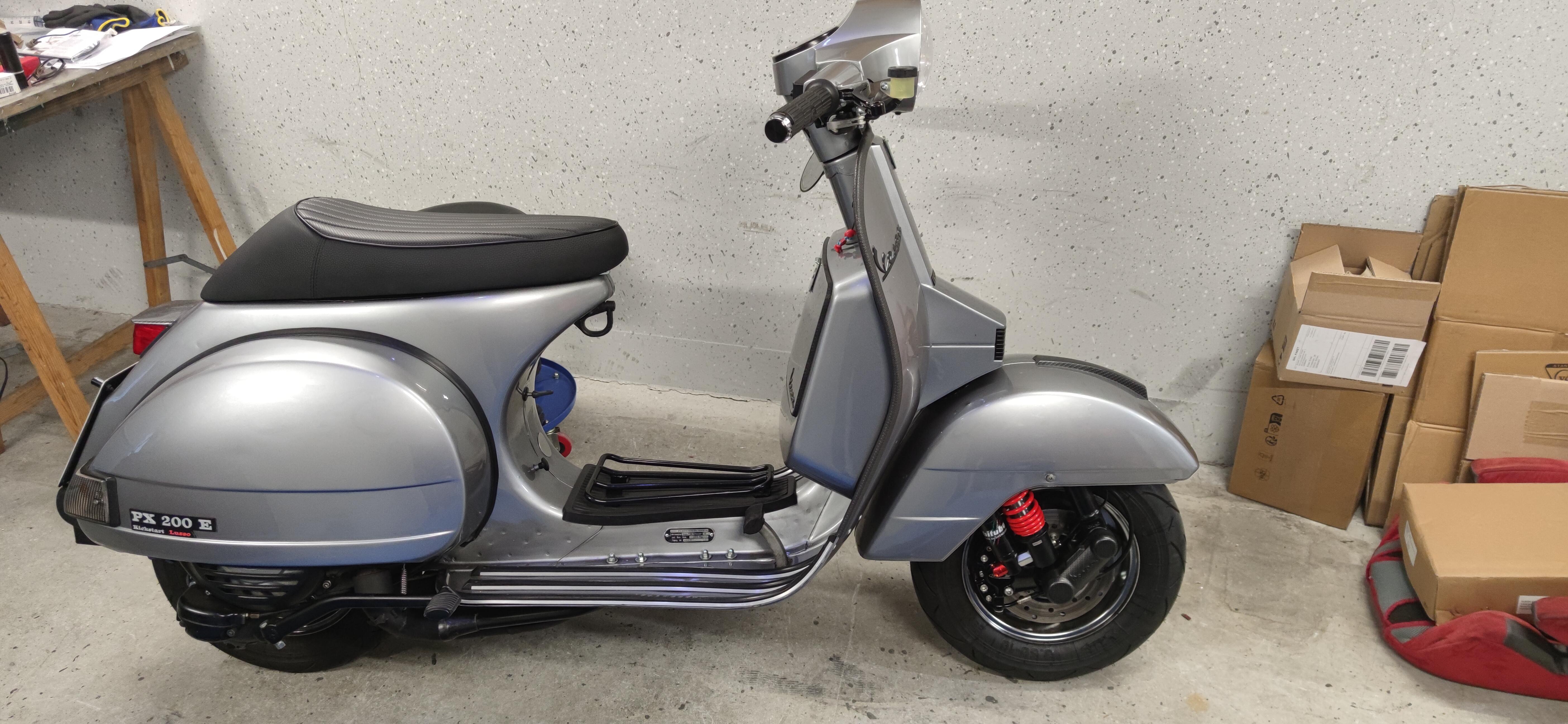

  9. Sagt mal, legt ihr eure Vespen auch hinten tiefer? Auf dem Bild vom pmenzner, hat die Vespa eine Keilform. Wenn man sie hinten tiefer legt, gibt es da nicht Probleme mit der Benzinversorgung weil der Vergaser eventuell dann höher ist als der Benzinhahn? Vor allem wenn man sich dann noch drauf setzt. Oder passt das noch?

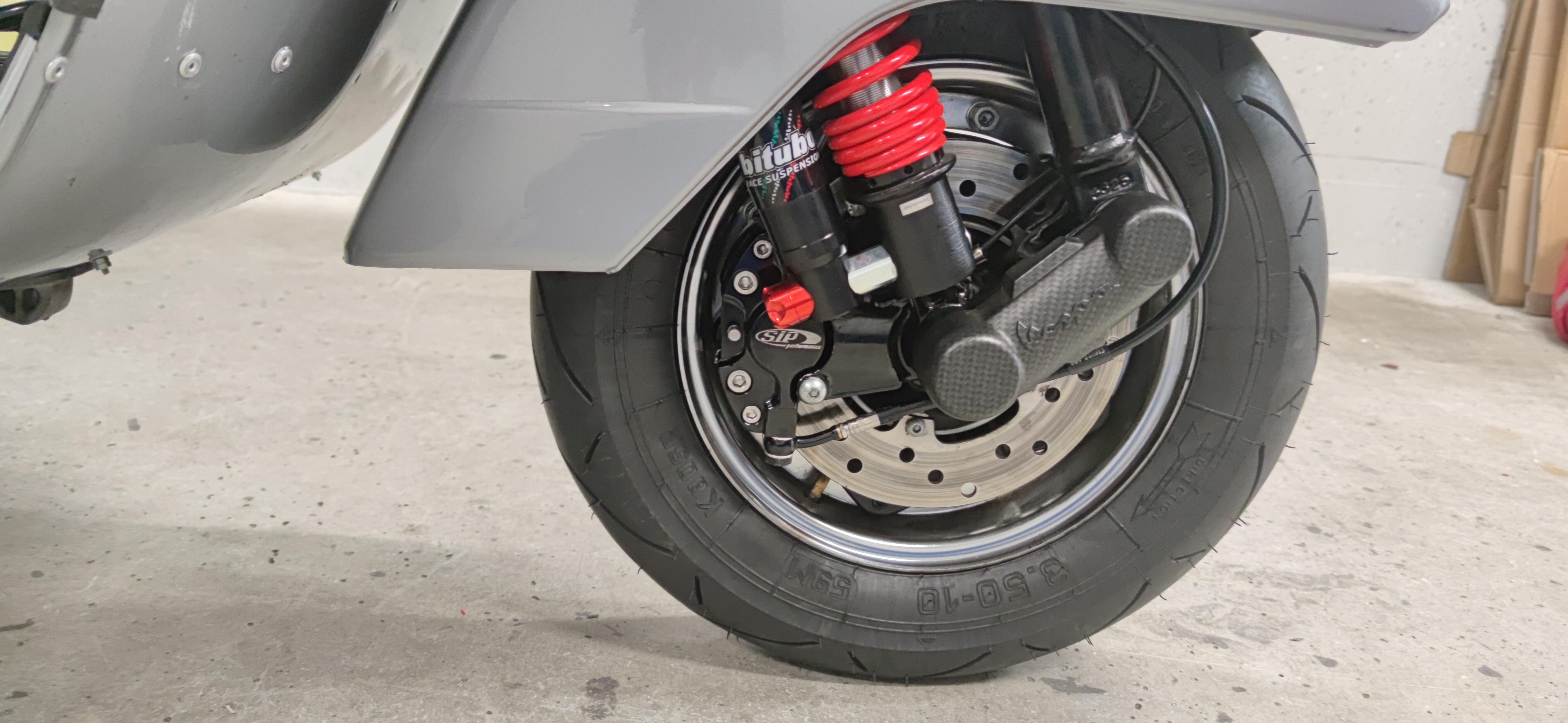

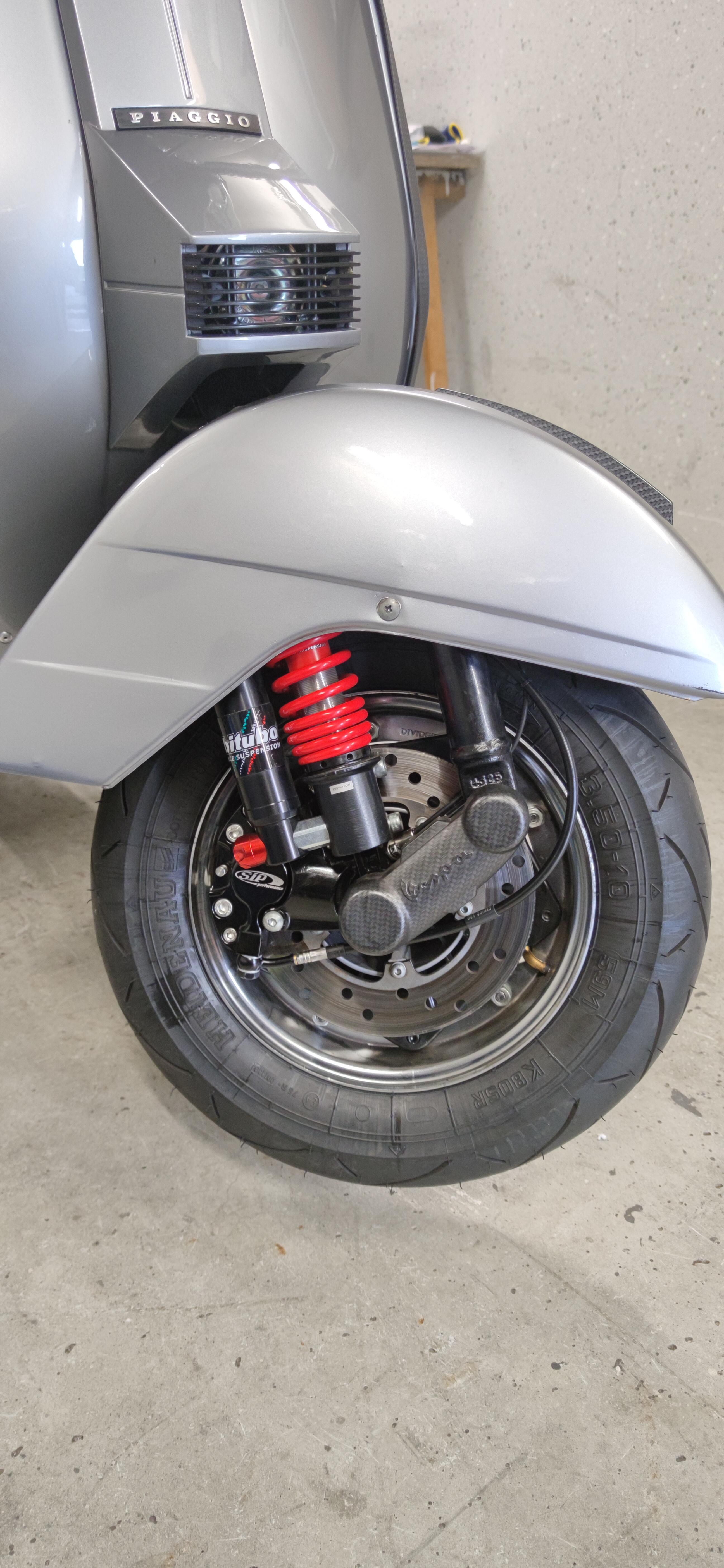

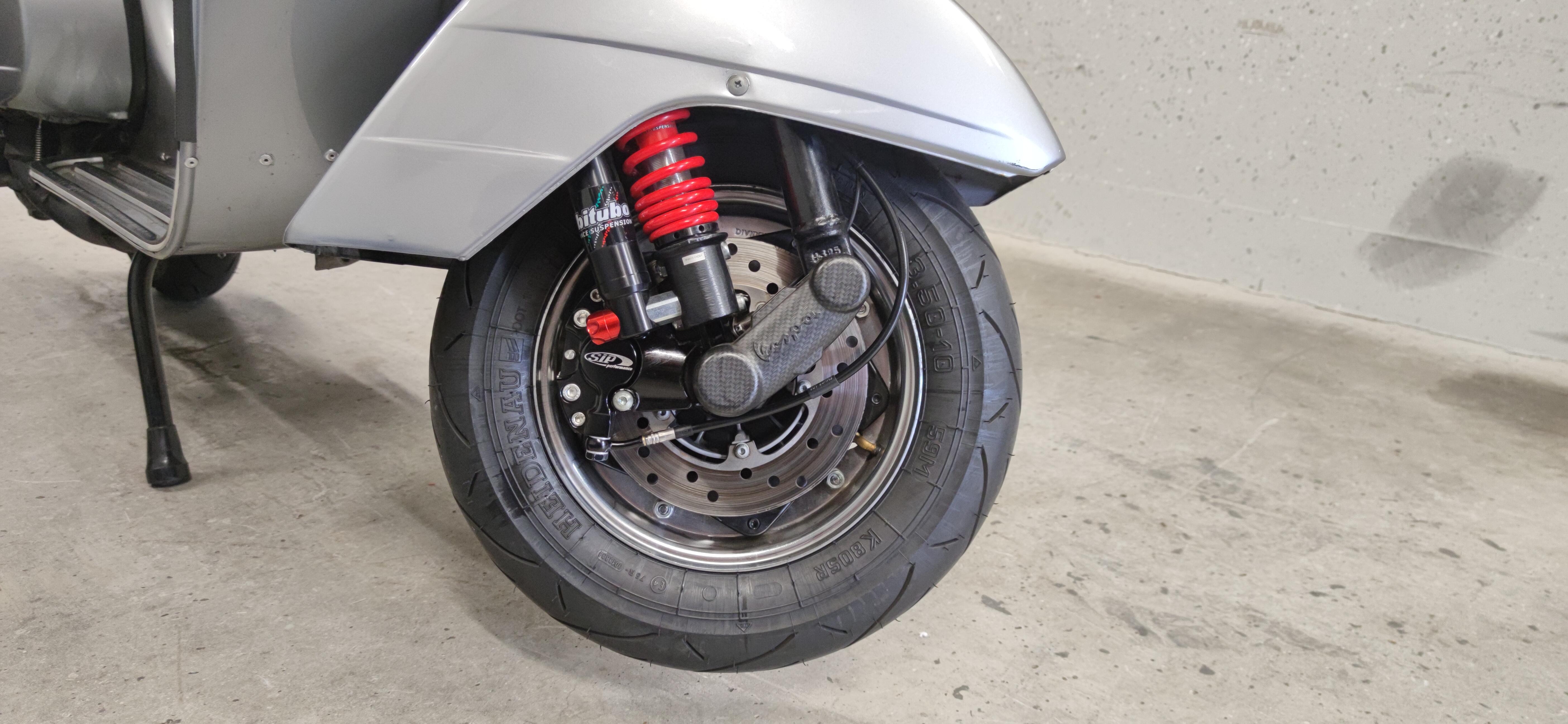

  16. Ich hole das Thema mal hoch. Habe mir auch die Crimaz bestellt. Also mit 5cm Tieferer Gabel 1330mm Bremsleitung richtig? Kann man eigentlich auch andere Hebel an die Crimaz montieren wenn man die Bohrung an den Hebel anbringt? Habe momentan die Hebel vom BGM die ich total schön finde.

  21. Ok, danke für den Link. Also lohnt sich der Aufriss nicht. Da besorge ich mir lieber eine PX Gabel und lasse die mir kürzen. Danke schonmal.
  22. Kann mir jemand sagen ob eine PK Gabel auch an eine PX passen würde? Oder gibt es dort Unterschiede?
