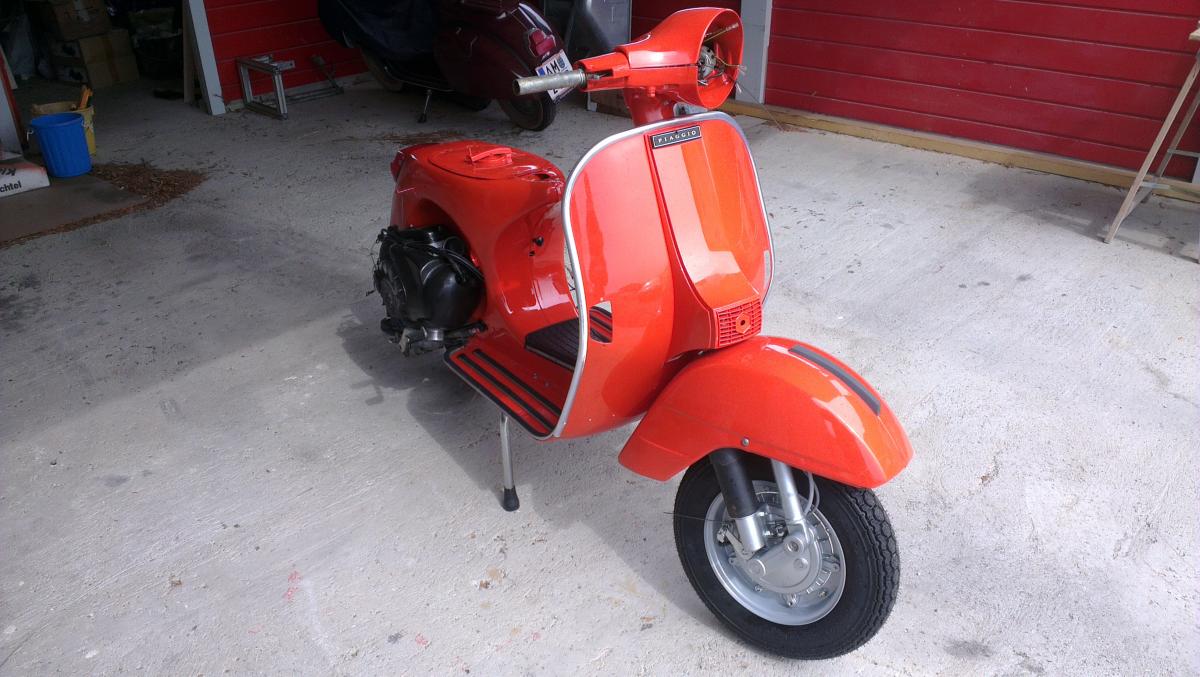

Danke, dann muss ich wohl noch ein weiters Loch in den Rahmen bohren. Gruß Markus- 3 Antworten

attivbc erstellte Thema in Vespa PX, T5, Cosa etc.
Hallo! Bin gerade dabei eine P200E Bj.81 zu restaurieren und habe beim Zusammenbau gemerkt, dass der SIP Road 2.0 bei der Hauptständerfeder streift. Kann es sein, dass die Stoßdämpferverlängerung zu lange ist. Sollte eigentlich die Originale sein und auch der Stoßdämpfer ist der Originale. Mir ist auch aufgefallen, dass das Vorderrad nicht sehr hoch steht, was auch ein Indiz dafür sein kann. Welche Verlängerung empfehlt Ihr? Danke Markus Anbei 2 Bilder vom derzeitigen Zustand.- 3 Antworten
