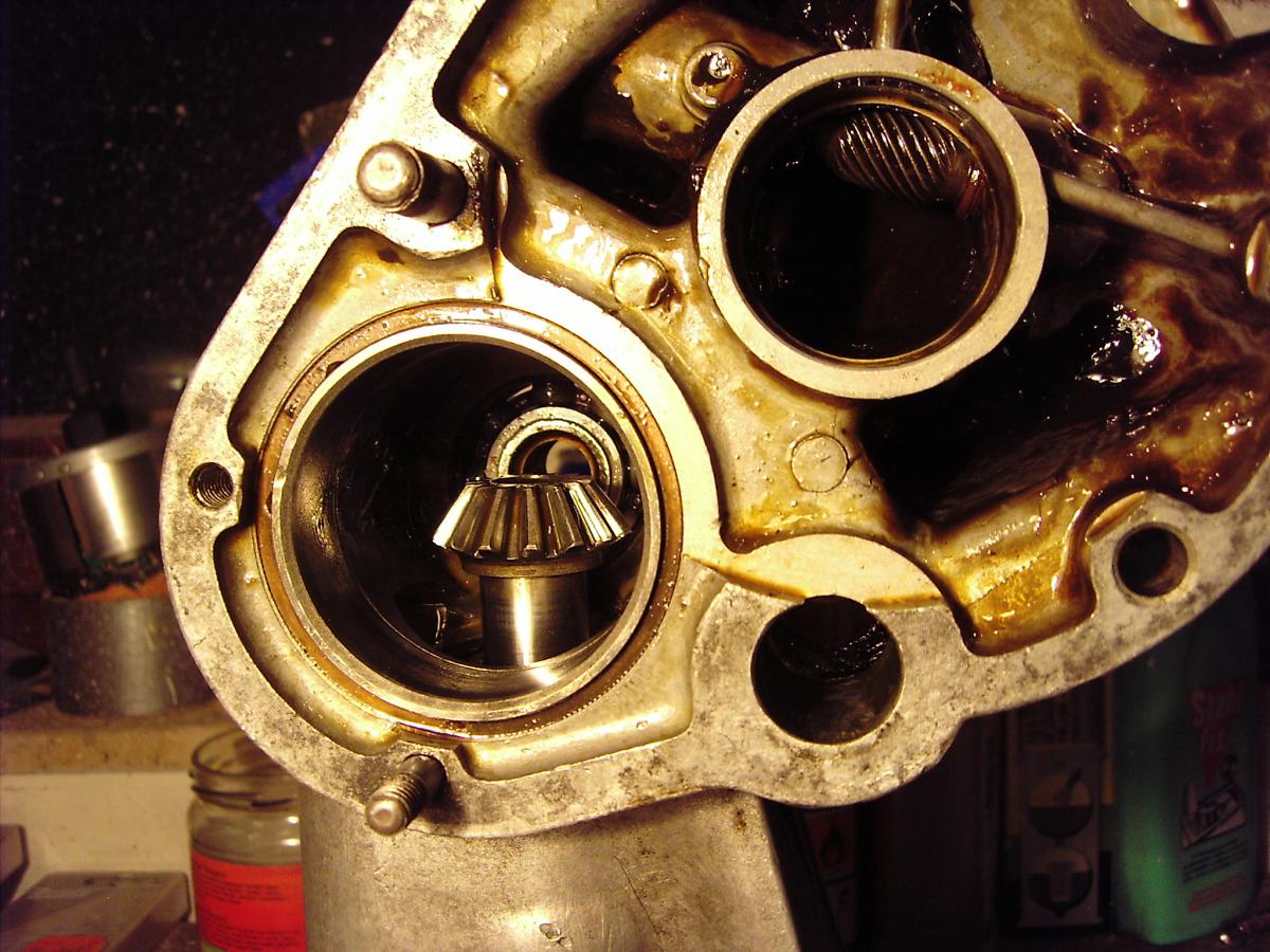

so, mit etwas wärne und etwas druck hat sich das kegelritzel zurückgezogen - boah. jetzt hab ich ein neues problem: ich bekomme die quer liegende Lagerbuchse für die Schwinge nicht raus!!!! das sitzt mal wieder bombenfest - und sieht nach einem spezialschlüssel aus. ich hab schon mal versucht mir was zurechtzubasteln, aber da tut sich nichts, absolut nichts!! weiß jemand einen Rat, wie man diese Lagerbuchse rausbauen kann????? -

ohhh, danke für die schnelle antwort. ich denke, du hast mit "das Lager Richtung Kardan" das zweite (noch! nicht sichtbare lager) gemeint, und nicht das ganze Richtung Kardan rausholen (geht ja nicht ). ja, mit erwärmen - sowas hab ich mir auch schon gedacht. eine verschraubung ist da doch nirgends mehr. .... oder mit einer großen schraubzwinge druck auf das kegelritzel aufbauen damit das alles rausfällt. .... oder beides in kombination -

hallo, die freude war leider etwas kurz, das alte problem mit dem öl-austritt am hinterrad hat mich wieder eingeholt so, wie es aussieht, liegt es tatsächlich an den dichtungen/übergang getriebeblock zur schwinge. ich habe jetzt so ziemlich den ganzen antrieb auseinander: die achse mit dem quer zur fahrtrichtung liegenden spiralkegelrad, die verschraubung des im antriebsgehäuse verbleibenden kegelritzels ich schaue jetzt auf das kugellager mit geteiltem innenring. die welle mit kegelritzel läßt sich zwar verschieben, aber ich bekomme das kugellager nicht abgezogen. auf der welle sitzt wohl noch eine abstandshülse, die von zwei tellerfedern vorgespannt ist, die nahezu keinen spalt lassen, um das kugelleager herauszuziehen. kann mir vielleicht jemand einen tipp geben, wie ich die welle mit ritzel herausbekomme??? ich will ja letztendlich an die dichtungen antriebsgehäuse/schwinge. -

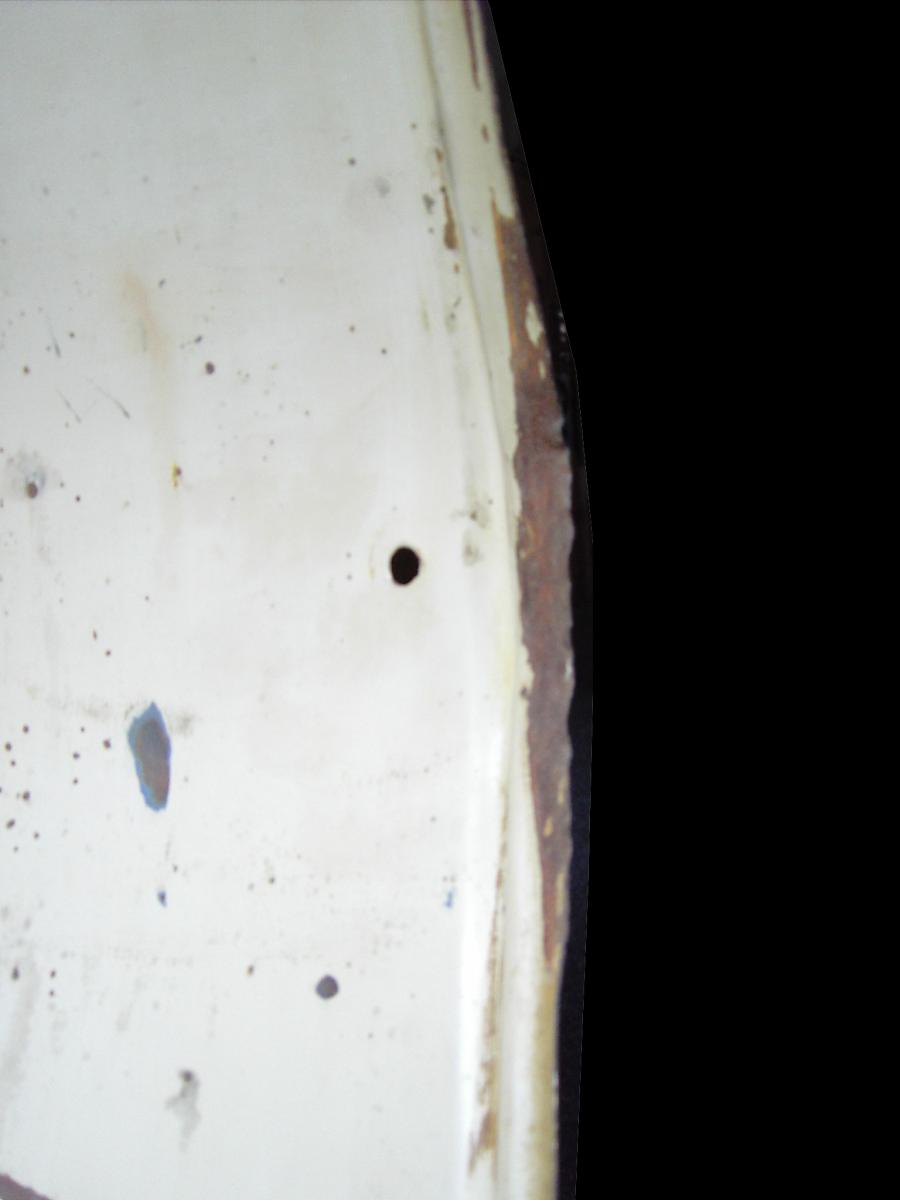

neee, hab an den karosserie-teilen lackmäßig noch nichts gemacht. sieht eigentlich noch zu gut aus, um komplett "neu" drüber zu lackieren, aber sieht auch nicht so aus, es so zu lassen. sind ein paar üble stellen an der karosserie und im bereich der fußleisten siehts gar nicht gut aus. sind ein paar stellen, die echt übel aussehen - und nur die stellen ausbessern und neuen lack drüber wird farbmäßig mit sicherheit nicht der bringer werden. aber was gibts noch für möglichkeiten?? hab mal ein paar bilder angehängt.... -

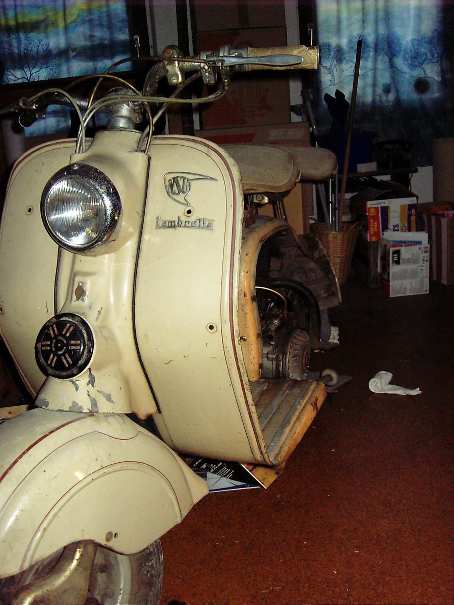

hallo, erstmal vielen dank für die jetzt doch schnelle antwort. und auch für den link zum lambretta-club. bin zwar auch inzwischen – nach jahrelnger schrauber-abstinenz - mit dem lambretta-virus infiziert, aber die termine hab ich noch nicht so drauf also, damit ihr erstmal wißt, um was es überhaupt geht – und bilder sind ja auch was tolles - hab ich euch ein paar angehängt. Ganz zum schluß hab ich noch drei bilder wegen des öl-lecks. es sieht nach Simmerring aus, aber aus dem gelenk scheint auch was rauszukommen …. …. und aus den bildern vorher sieht man auch, dass während der (langen) standzeit auch öl rausgekommen ist. werde mir die explosionszeichnungen mal daraufhin etwas genauer angucken. viel spaß beim bilder angucken. viele grüße, schraubär -

hallo, auf der suche nach infos über lambretta s bin ich auf das forum hier gestoßen. boah - echt toll, was da manche machen. ich habe vor ein paar wochen angefangen, die lambretta (125 ccm, baujahr 1954 mit dynastart) von meinen eltern zu "zerlegen" nachdem ich es erfolgreich 25 jahre vor mir hergschoben habe inzwischen habe ich bis auf den motor so ziemlich alles auseinandergeschraubt. wahnsinn, was da teilweise unter dem ganzen dreck und ölschmutz hervorkommt. den motor - sprich getriebe/kurbelwelle/... - wollte ich eigentlich nicht auseinanderbauen, da er offensichtlich innendrin noch ganz gut aussieht. am freitag habe ich die hintere bremstrommel - nachdem ich mir einen abzieher mit ein paar schrauben und einem holzstück zusammengebastelt hatte - abgezogen und dabei festgestellt, dass im bereich der lagerung/federung des hinterrads wohl öl aus dem inneren ans tageslicht möchte!! ja, klar, bilder sind mehr als worte, aber vielleicht kann mir jemand einen ersten tipp geben, wo das herkommen könnte (ja, ja, ich weiß, aus dem motor!!) und wie man da abhilfe schafft, vielleicht ohne das ganze getriebe bzw. den antrieb auseinanderbauen zu müssen. ich würde eigentlich ungern das ganze auseinanderbauen, da ich irgendwie ein etwas komisches gefühl habe, die strinrad-zahnräder wieder in die richtige position zu bekommen von wegen tragbild usw.. auch, wenn hier schon ein paar tage niemand mehr etwas geschrieben hat, würde ich mich über ein paar antworten natürlich riesig freuen. gruß, schraubär
