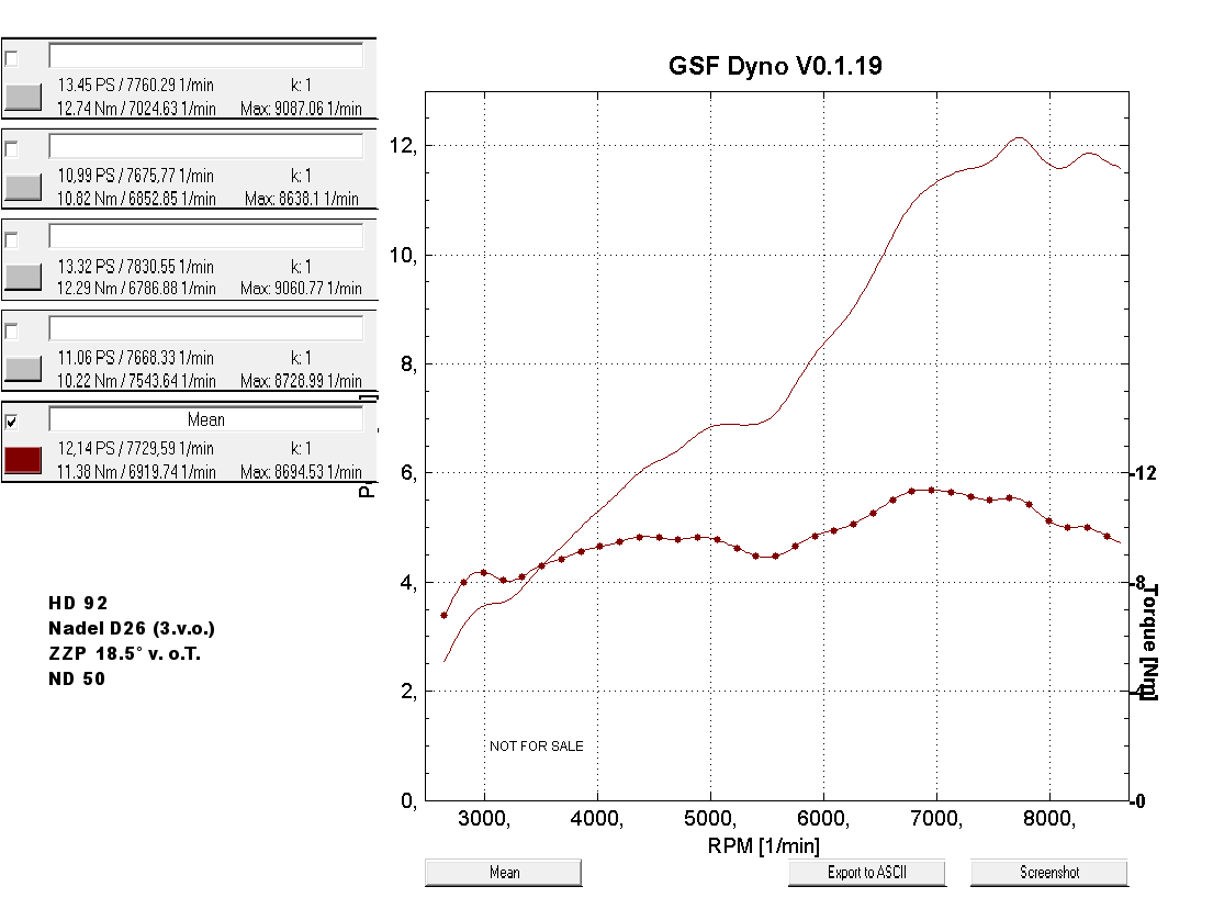

  2. So langsam wird ein Schuh draus... ND55 / D26-2 / HD95 / ZZP 17,5° geht gut aber ND55 / D26-2 / HD92 / ZZP 18,5° geht wie die Hölle. Ich meine aber ein Klingeln gehört zu haben. Naja jetzt ist erstmal 2 Wochen Urlaub angesagt.
  3. So bin jetzt mal mit GSF-Dyno gefahren und habe mich wieder langsam runtergedüst. HD100 (Setup 19): HD98 (Setup 20): HD95 (Setup 21): HD92 (Setup 22): Ich hab irgendwie Bedenken mit einer noch kleineren HD... Vielleicht ist auch einfach mein Luftfilter Scheiße!
