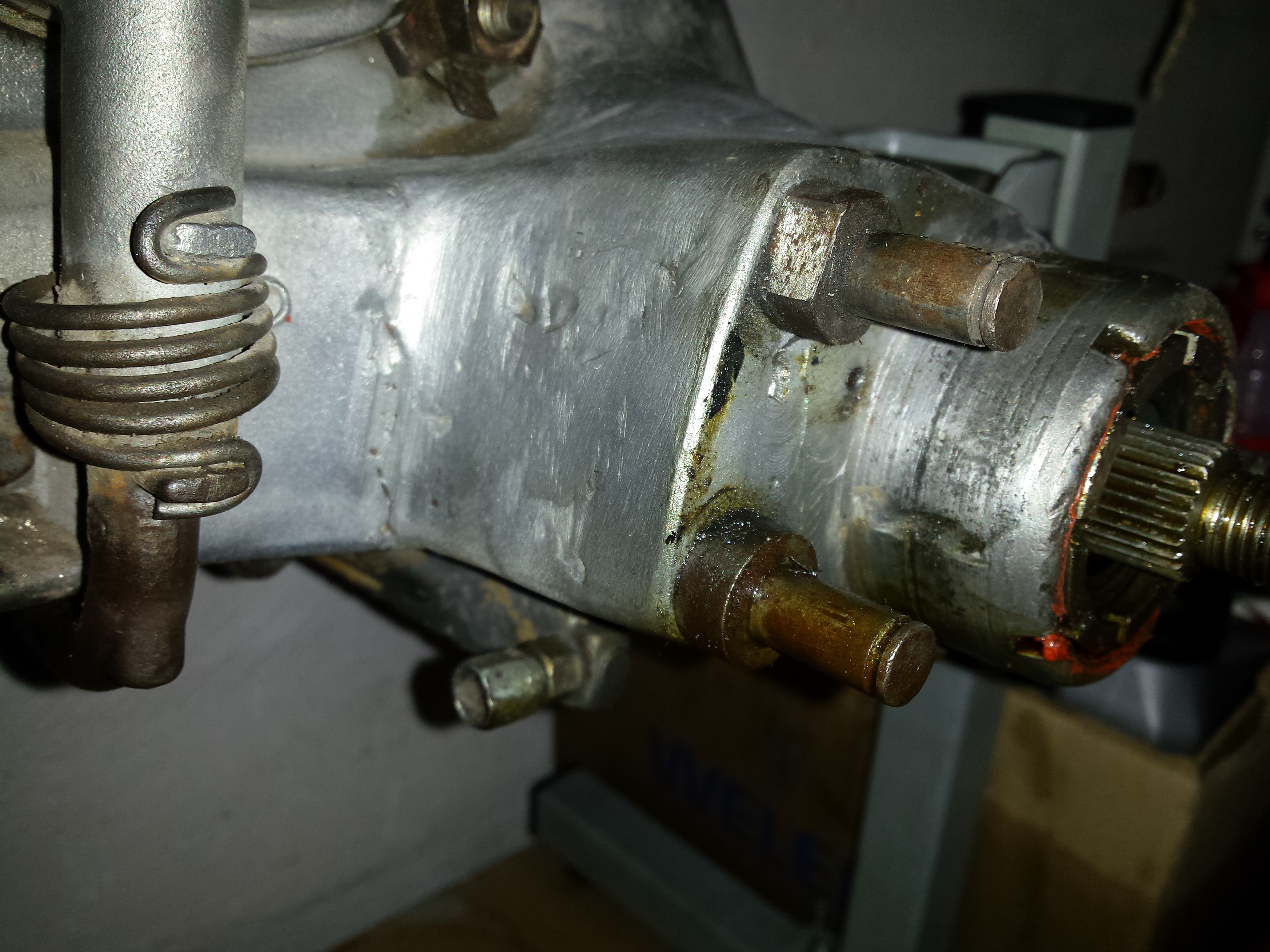

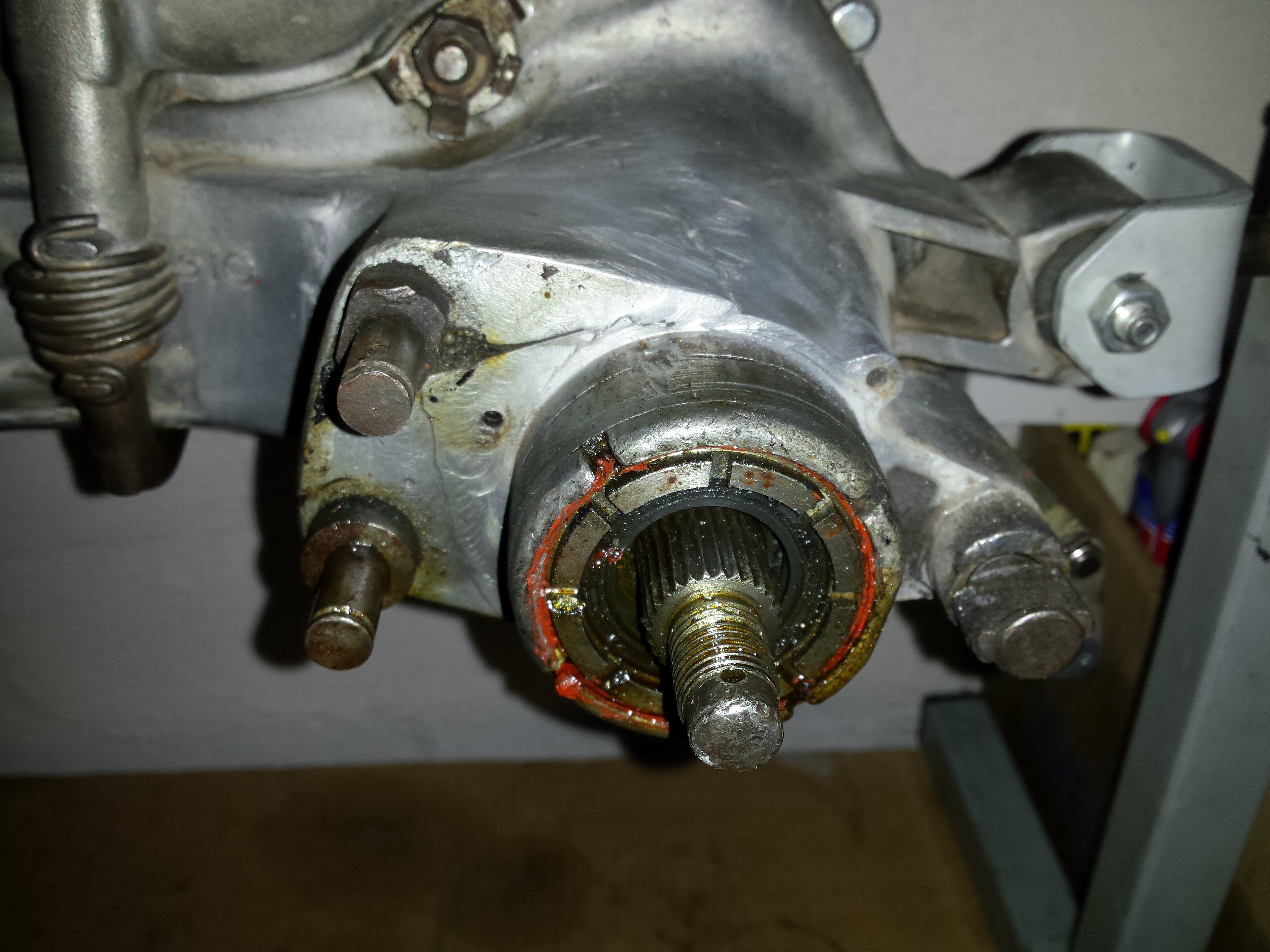

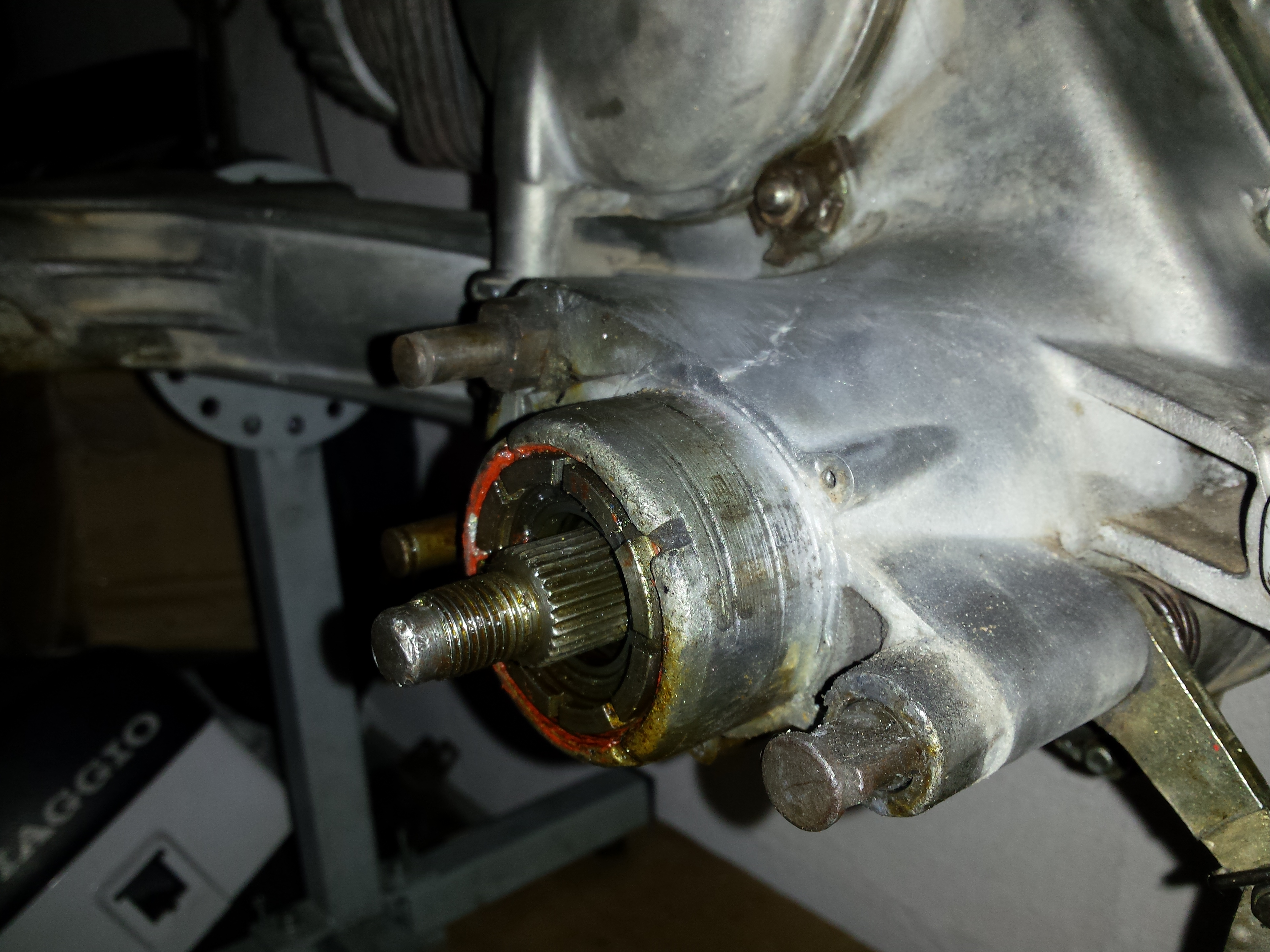

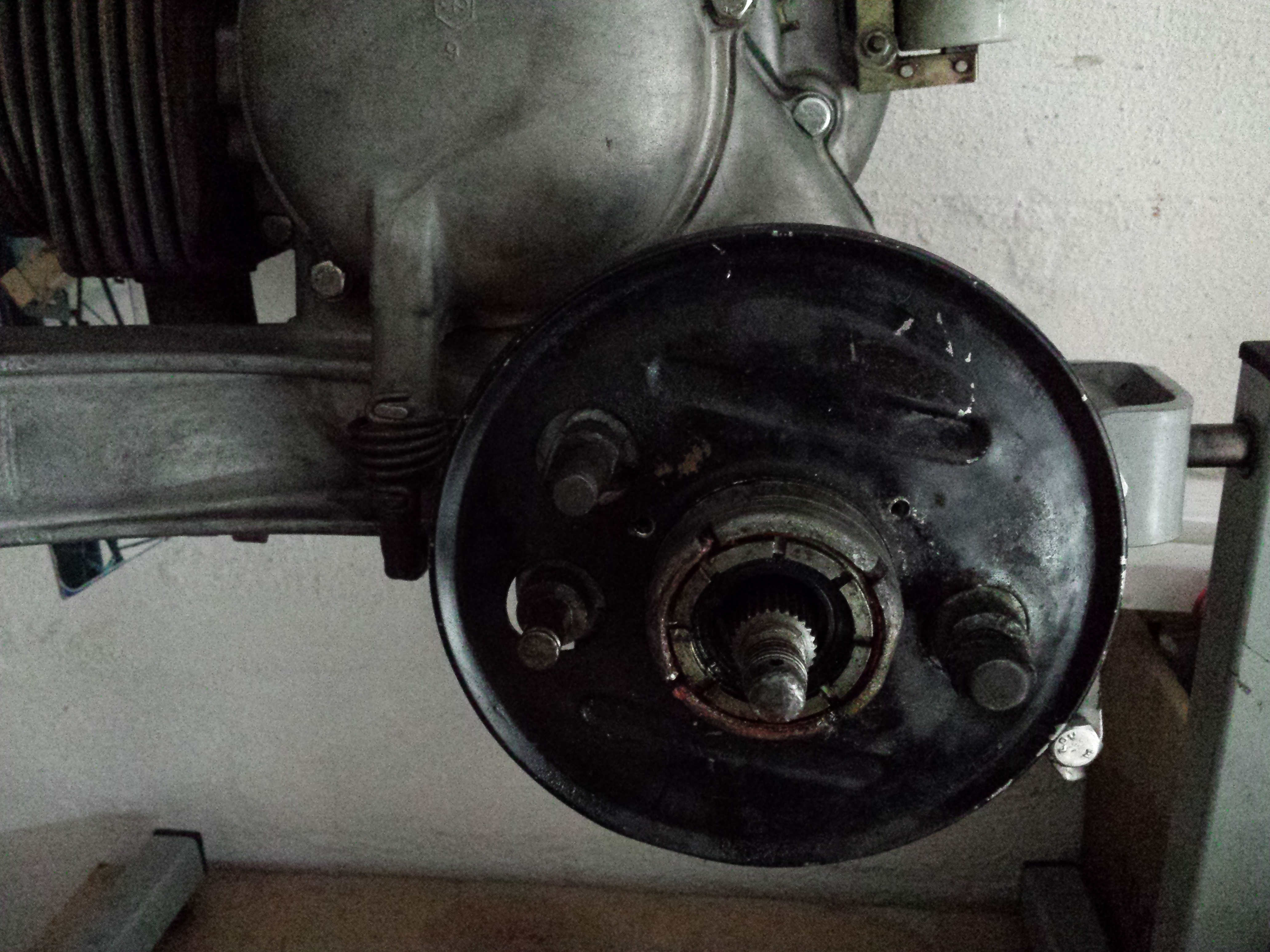

VBB Motor - ab wann 2 Aufnahmen für Bremsbacken?
maxderbeste antwortete auf maxderbeste's Thema in Vespa Rally, Sprint, VNA, VNB, VBB, V125, etc.
...hab ich wohl ins Klo gegriffen. Kam leider erst zum Vorschein als der Dreck runter war. -
Habe ich über ebay bekommen, eigentlich vom seriösen Anbieter. Sonst macht der keinen schlechten Eindruck. Die Motornummer ist schlüssig - VBB1M um 107.000 aus 62. Kann man an der Motornr. nen Asia Motor erkennen? Wenn ich mir den Motor von Petsi anschaue hat der unten auch die Aufnahme mit rundem "Sockel" und oben eckig. Könnte es auch sein, dass der Guss einfach nur scheisse ist und doch nicht drangebraten wurde? -
Vermute da wollte jemand 10 Zoll fahren und es gab (noch) keine entsprechenden Beläge mit 1 Aufnahme. -
Um nochmal auf das Thema zurückzukommen. Wenn ich mir den Motor näher anschaue, vermute ich fast, dass da mal ne 2. Aufnahme für die Bremsbacken dran gebraten wurde. Staubschutzblech ist 10 Zoll, die obere Aufnahme ist ne andere und es schaut halt so aus, als wäre da mal jemand bei gegangen. So was schon mal gesehen? -
Um 1962 würde ja hinkommen, weil mein VBB1 Motor aus 62 ist. -
